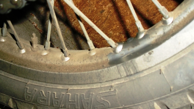

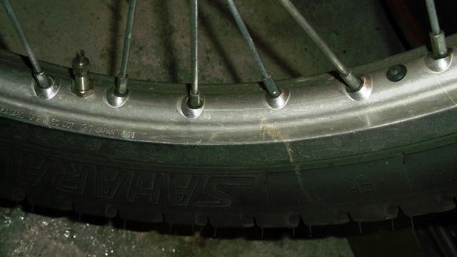

Как и обещал:
Кстати, переднее сфотографировано с правой стороны, а заднее с левой. Это для понимания где до пипки по ходу движения место для буксатора предусмотрено с завода, а где после пипки.
Так, что вот оно правильное расположение буксатора, а не напротив пипки, как часто ошибочно считают и потом бодаются с бортовкой.
И это вот на S. Так, что не только на E  в стоке предусмотрена возможность их установки. И главное в правильном месте. И чтоб не лепили куда заблагорассудится. Эта ошибка очень часто встречается, у китайцев, так постоянно. У них на тюнинге везде насверлено напротив пипки, во всяком случае на питовских дисках. Во, во!!! А потом народ ломает голову как же бортовать с этим буксатором?!!! И кроме того он ещё и полностью не выполняет из-за этого своей функции.

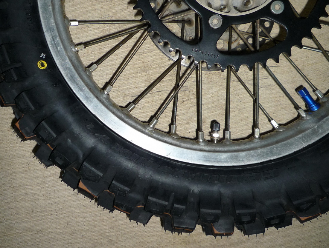

She Дата: Пт, 06.02.2015, 12:12 | Сообщение # 25
Сообщений: 5737
Репутация: 60 ±
Цитата crznv ()
She, где предлагал?) А то мне показалось, что у меня колесо яйцом, а это наверное дизбаланс.
 Вот тут было
На моем так
Прикрепления: 7794664.jpg(404Kb)
