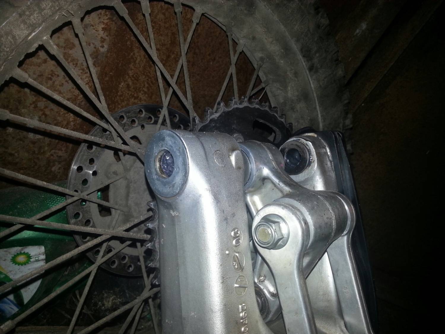

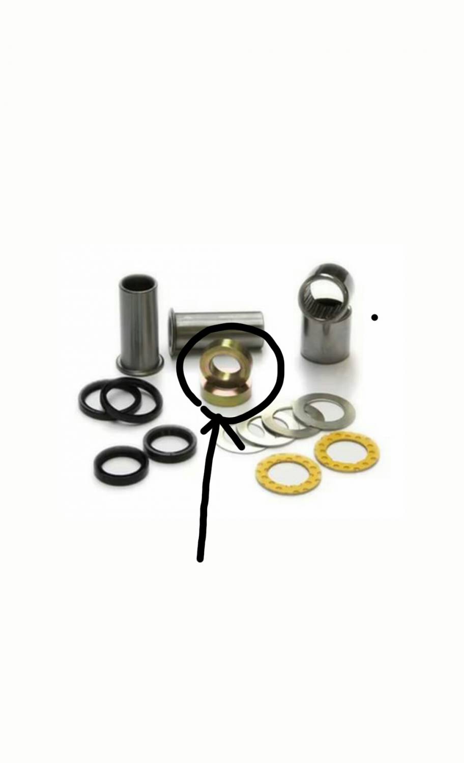

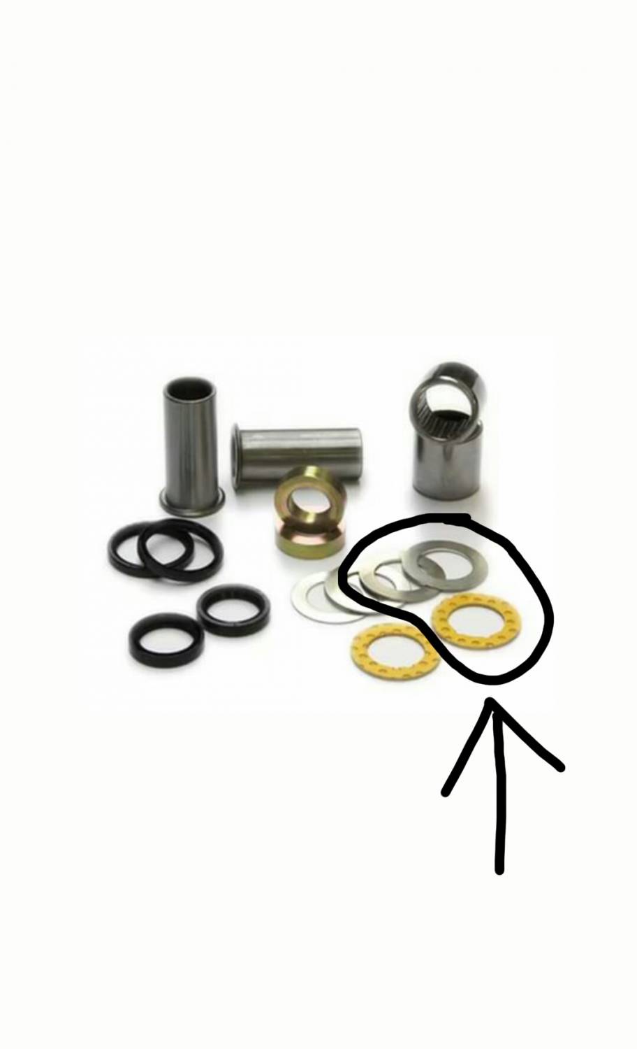

Здравствуйте! Купил весь ремкомплект на маятник, и прогрессию все вроде поставил,но застопарился на установке латунных втулок и желтых шайб. Какая очередность в установке этих трёх шайб после подшипника?

klr650 Дата: Чт, 07.04.2016, 18:53 | Сообщение # 2
Стальная шайба \ желтая шайба \ стальная шайба \ бронзовая втулка .
Jack Дата: Чт, 07.04.2016, 18:57 | Сообщение # 3
Мотоцикл: DR-Z400S 2007
Город: Магадан ,ЧАО.Билибино
Сообщений: 33
klr650, А разве последняя шайба которая закрывает пыльник не ставится?
ТРИ ЗОЛОТЫХ ПРАВИЛА МОТОЦИКЛИСТА : 1) Катать - только женщин! 2) Села - Дала! 3) Уронил - женился!
klr650 Дата: Чт, 07.04.2016, 19:52 | Сообщение # 4
Ставится .

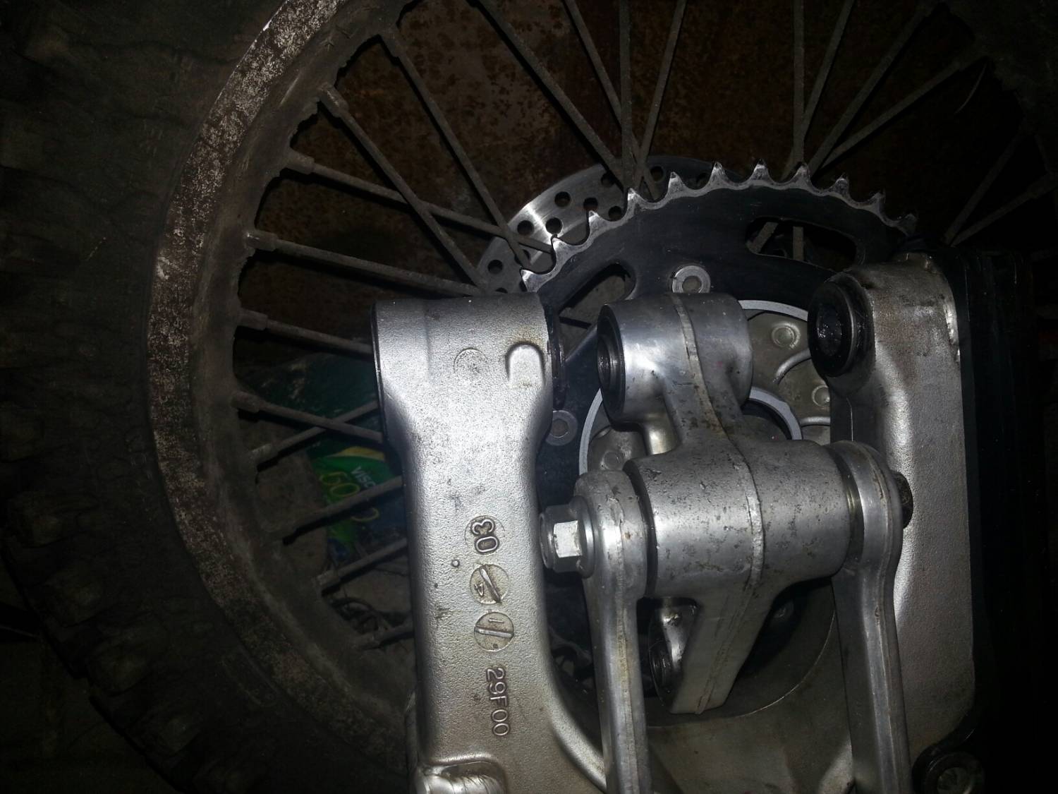

Карандаш Дата: Чт, 07.04.2016, 20:12 | Сообщение # 5
Опытный эндурист
Мотоцикл: пылится...
Город: 54, Новосибирская обл.
Сообщений: 692
Прикрепления: 9949619.jpeg (157.9 Kb)
Карандаш Дата: Чт, 07.04.2016, 20:34 | Сообщение # 6
Опытный эндурист
Сообщений: 692
Добавлено (07.04.2016, 20:16)
Втулки с внутренней стороны
Добавлено (07.04.2016, 20:34)
//www.drz-club.ru/forum/41-1075-1 Тут картинки покачественней. Смотри.
Прикрепления: 4026317.jpeg (151.9 Kb)
Jack Дата: Чт, 07.04.2016, 21:36 | Сообщение # 7
Сообщений: 33
klr650, всё вмести не поместится, т.к либо родную большую шайбу ставить пыльник будет закрыт, либо бронзовую втулку и пыльник будет открыт

klr650 Дата: Чт, 07.04.2016, 22:20 | Сообщение # 8
Ладно . Давай с другой стороны . Покажи на своих фото шайбы большие .
klr650 Дата: Чт, 07.04.2016, 22:22 | Сообщение # 9
Неправильно . С внутренней стороны идут длинные трубы со шляпкой ( на фото вверху ) Ну или на твоей оригинальной  тоже .
Карандаш Дата: Чт, 07.04.2016, 22:33 | Сообщение # 10
Опытный эндурист
Сообщений: 692
klr650, так я их втулками и называю.  shutup cry
Jack Дата: Чт, 07.04.2016, 22:37 | Сообщение # 11
Сообщений: 33
Я имею ввиду те что стоят с торцов двигателя.

Карандаш Дата: Чт, 07.04.2016, 22:38 | Сообщение # 12
Опытный эндурист
Сообщений: 692
klr650, у себя других втулок там не нашёл. Только ржавые иголки wink
Jack Дата: Чт, 07.04.2016, 22:46 | Сообщение # 13
Сообщений: 33
klr650, после бронзовой втулочки та шайба что всё закрывает уже не встанет.это если делать так как вы написали шайба/ желтая шайба /шайба /бронзовая втулка / а куда та шайба которая стоит с торцов как на фото " у Карандаша "

Карандаш Дата: Чт, 07.04.2016, 23:08 | Сообщение # 14
Опытный эндурист
Сообщений: 692
Тебе не так писали.Установка твоего комплекта целиком подразумевает, что родная шайба, устанавливаемая с наружней стороны и закрывающая сальник, выкидывается.
Добавлено (07.04.2016, 22:50)
С наружней стороны пирог такой в твоём случае: тонкая шайба/фторопластовый херня/тонкая шайба/ родная шайба. Ту Толстую шайбу не ставь тогда.
Добавлено (07.04.2016, 22:52)
Саня я уже в википедию сходил. Втулки это. Длинные просто :p
Добавлено (07.04.2016, 22:55)
Jack, я вообще не понимаю, что там у тебя бронзовое, а что нет. Желтые круглые шайбы в твоём комплекте из фторопласта? А Толстая шайба из бронзы?
Добавлено (07.04.2016, 23:07)
Вот тебе Саша писал. Нет у него в сообщении ничего про "родную шайбу" то есть ты либо ставишь комплект полностью, либо меняешь Толстую шайбу из комплекта на оригинальную
Добавлено (07.04.2016, 23:08)
И если у тебя сохранились родные упорные подшипники, я бы их поставил вместо тех желтых фторопластовый из комплекта.

klr650 Дата: Чт, 07.04.2016, 23:50 | Сообщение # 15
Не знаю . Так это у Карандаша . На твоём фото у тебя их нет .
Ты же спросил как собирать что на фото у тебя .  Какое фото показал , про то рассказываю .   online2long А про шайбу это ты уже сам придумал yes
