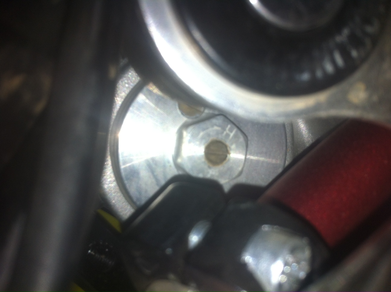

Всем привет!
Столкнулся с проблемой настройки вилки. По мануалу нужно крутить гайку, но на моей вилке гайки нет, есть реулировочные винтики, но непонятно в каком положении стандартные настройки. У кого так же? Как выставить стандартное значение?
Прикрепления: 1101669.jpg (301.9 Kb)
Сообщение отредактировал Aggressor - Чт, 08.05.2014, 10:14
dutik1 Дата: Чт, 08.05.2014, 10:28 | Сообщение # 122
Сообщений: 241
Репутация: 10 ±
//www.drz-club.ru/forum/41-949-1
вот почитай. вилки немного разные, но винты регулировок одинаковые.

She Дата: Чт, 08.05.2014, 10:51 | Сообщение # 124
Ты покажи этот мануал.
Тема по подвеске тут.
dutik1 Дата: Чт, 08.05.2014, 11:13 | Сообщение # 125
Сообщений: 241
Репутация: 10 ±
гайки не крути, только винтики которые в центре!!! prof
d1antre Дата: Чт, 08.05.2014, 11:38 | Сообщение # 126
Мотоцикл: DR-Z 400 SM 2005
Город: спб
Сообщений: 554
и их тоже крути аккуратно. судя по фотке они у тебя закисли.
She Дата: Чт, 08.05.2014, 11:52 | Сообщение # 127
Они не крутятся в части регулировки, они откручиваются для обслуживания.
