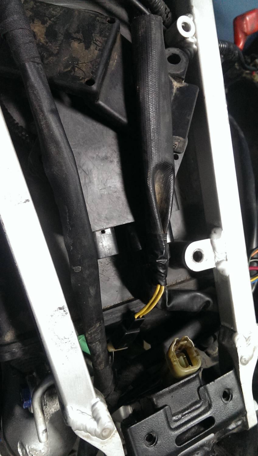

kotlar Дата: Ср, 25.05.2016, 01:35 | Сообщение # 1
Мотоцикл: drz400s
Город: москва-рязань
Сообщений: 32
Что это?
Прикрепления: 6359311.jpg (128.7 Kb)

She Дата: Ср, 25.05.2016, 02:48 | Сообщение # 2
А посмотреть куда идут?
Sibir Дата: Ср, 25.05.2016, 08:34 | Сообщение # 3
+1
Проследи куда/откуда идут провода и станет ясно,проблем то нет...
kotlar Дата: Ср, 25.05.2016, 09:47 | Сообщение # 4
Мотоцикл: drz400s
Сообщений: 32
Ни куда не идут,из пучка фишка,а из фишки провода желтые и в петлю дальше сделаны в чехле.

tully Дата: Ср, 25.05.2016, 10:42 | Сообщение # 5
Мотоцикл: DRZ-400 SM, Versys 650
Сообщений: 66
Заглушка вместо датчика подножки?
tsvetkovroman Дата: Ср, 25.05.2016, 12:33 | Сообщение # 6
Мотоцикл: DR-Z400S, BRP Lynx 600SDI
Город: Новосибирск
Сообщений: 38
Я так понял что идут назад? Тут два варианта, стопак-габарит и поворотники
kotlar Дата: Ср, 25.05.2016, 14:00 | Сообщение # 7
Мотоцикл: drz400s
Сообщений: 32
Нет на стопак фишка есть,на поворотники тоже.

McKeyDG Дата: Ср, 25.05.2016, 14:01 | Сообщение # 8
Мотоцикл: drz400s
Город: 92
Сообщений: 43
Это сопротивление японцы такое сделали на ближний

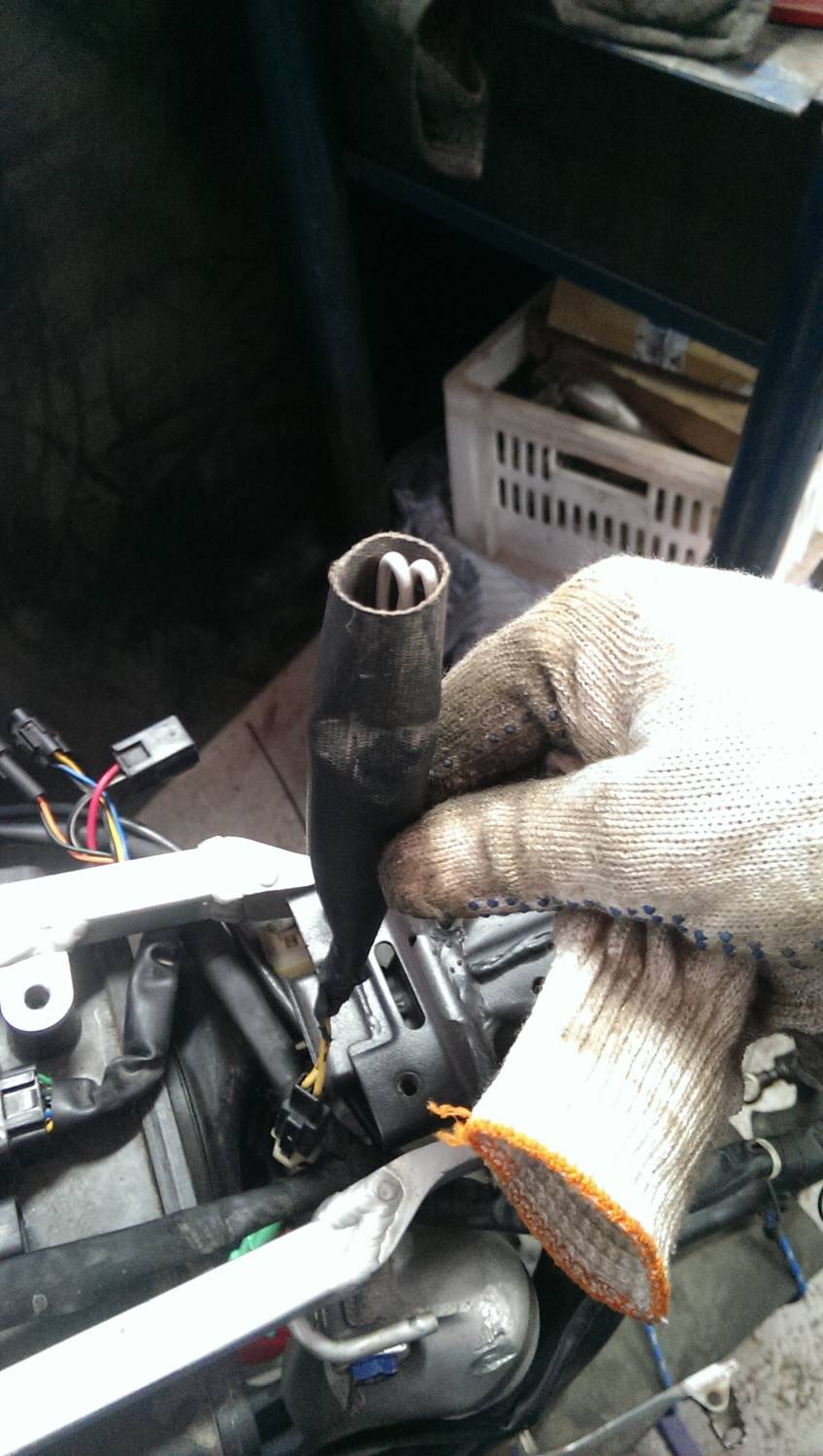

kotlar Дата: Ср, 25.05.2016, 14:06 | Сообщение # 9
Мотоцикл: drz400s
Сообщений: 32
Вот внутри сложены провода
Добавлено (25.05.2016, 14:06)
И на схеме нет
Прикрепления: 3982599.jpg (124.5 Kb)

SaDoM Дата: Ср, 25.05.2016, 14:15 | Сообщение # 10
Сообщений: 49
У меня подобная фишка с перемычкой( проводом) вот её дергаешь и мот не заводится. Как противоугонка чтоль...
kotlar Дата: Ср, 25.05.2016, 14:29 | Сообщение # 11
Мотоцикл: drz400s
Сообщений: 32
Походу действительно сопротивление,а зачем?
Добавлено (25.05.2016, 14:29)
Лампочка 12вольт,для чего тогда оно,чтоб фара хуже светила?

Карандаш Дата: Ср, 25.05.2016, 20:55 | Сообщение # 12
Опытный эндурист
Мотоцикл: пылится...
Город: 54, Новосибирская обл.
Сообщений: 692
kotlar, лампа в японце на 35 ватт. На европейцах/ америкосах стандарт под h4. Втыкаешь нормальную фару, убираешь сопротивление, и у тебя нормальный свет. //www.drz-club.ru/forum/16-434-1#4487
kotlar Дата: Ср, 25.05.2016, 23:46 | Сообщение # 13
Мотоцикл: drz400s
Сообщений: 32
Ок спасибо

She Дата: Чт, 26.05.2016, 00:31 | Сообщение # 14
Цитата kotlar ()
И на схеме нет
А у тебя схема есть?
kotlar Дата: Чт, 26.05.2016, 01:56 | Сообщение # 15
Мотоцикл: drz400s
Сообщений: 32
Мануал скачал,но там не нашол сопротивление.
