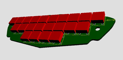

Распотрошил свой drc, во-первых, вода легко попадает через отверстие для проводов, оно абсалютно не герметично и это надо решать, подсветка госномера сгнила.
Во-вторых, включил, для сравнения, снятую плату drc и валяющуюся у меня плату стопака тойоты, если при взгляде на тоётовские диоды, теряешь пространственную ориентацию, то в диоды drc можно относительно спокойно смотреть. Разница очень ощутима, всвязи с этим, сделал пока так:
более мощные диоды типа "пиранья",
производитель foryard, ноунейм с алиэкспресса заказывать не хочу. Расположение защитных диодов и токоограничивающих резисторов с тыльной стороны, позволит более плотно разместить светодиоды, увеличив их количество на 6 шт.
можно пообсуждать, какие из них зажигать в режиме габарита, какие в режиме стопа. Безусловно, информативности больше, когда добавляются секции, а не просто тусклее-ярче.
Мое предложение-габарит - нижний ряд и крайние диоды верхнего и среднего рядов.

Как по мне, на габарит достаточно четырех нижних, днем все равно на него пофиг, а ночью видно любой.
SAN4EZ Дата: Вт, 04.10.2016, 10:32 | Сообщение # 30
средний ряд габарит,
верхний и нижний  - стоп
