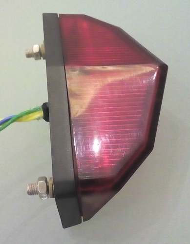

Это что за размер? У меня от стенки до торца стойки 10мм.
Между платками можно проложить какую-нибудь плотную плёнку, можно даже в два слоя. например, кусок обложки от пластикового скоросшивателя. Выкроить ножницами по форме платы, используя старую платку как шаблон, и привинтить насквозь(плёнку) шурупами.
Пористые материалы, например, вспененный двусторонний скотч не рекомендуется, т.к. впитывает влагу.
Обратил внимание, что, например, в моем стопаке, можно играться углом платки подсветки номера, и установить её так, чтобы она не касалась платки стопака.
И еще хотелось бы фоток на моте красного и прозрачного стопаков, чтобы оценить яркость. У меня копчёный ("smoked")
От буртика по краю стенки до верхнего края площадки. Сама площадка под скос. У меня сама плата в корпус стекла входит примерно на 12 мм. Сфотать на мотаке пока не могу пока. Ставить к весне буду. Обезьяна взявшая в руки палку получит банан и станет человеком, а взявшая гаечный ключ — геморрой!
demonizer, Спасибо , посылку сегодня забрал , повключал , горит -огонь ! Заказал под платку новый стопарь , в старом лопнули на стекле две ножки , куда саморезы вкручиваются .
Шъёрт побъери , стал сегодня внедрять платку в стопарь , стекло не садится примерно на 3-4мм по высоте до корпуса . Плата такая же по размеру , а вот нижний рад диодов выпирает за габариты , а если учесть , что стекло идет еще и на съужение, надо пилить , придется стачивать корпуса нижних диодов , иначе стопак никак не соберу .
Добавлено (25.12.2016, 18:20) --------------------------------------------- Нпилинг решает все проблемы .
У меня опыт еще с детства издевательств над светодиодами , да , тут главное не дойти до кристала и не спилить волосок токопроводящий . Едрен батон ! Черт , я чуть не выкинул запасные диодики , посмотрел в пакетик , думаю , чет какой то кусочек пенопласта попал в пакет , а их и не видать почти , хорошо напомнил !
