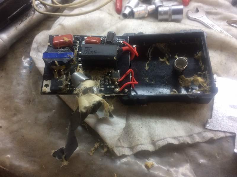

Вот как бывает. Такой же комплект сказал бздыщ и свет погас.
Провода питания блока поджига оказались накоротко замкнутыми. Вскрытие показало, что детали висят на проводах, один конденсатор отвалился, второй взорвался. Привода питания перекрещены и плюсовой тёрся о минус разъёма. Изоляция кончилась и предохранитель сгорел.
Блок негерметичный. Мда.
Сделаю тюнинг: поменяю сломанные детали, положу герметик и на клей посажу конденсаторы.
Ну и спор открыл с китайцами, пусть новый комплект (для тюнинга) шлют.

demonizer Дата: Ср, 24.05.2017, 05:57 | Сообщение # 22
Электролитические конденсаторы ведут себя подобным образом в двух случаях:
-Подача напряжения выше номинального (на корпусе конденсатора указано)
-Неправильная полярность включения (этого уже не узнать, т.к. корпуса взлетели в воздух)
Вообще, те же sho-me, полностью герметичные и в алюминиевом корпусе. Внутри все залито наглухо, есть серия Super slim, довольно компактная.
Если бы потребовался ксенон, использовал бы их

demonizer Дата: Ср, 24.05.2017, 06:11 | Сообщение # 23
положу герметик
Если девайс дорог как память, и собираешься восстановить, а не в мусорку, при заливке не используй уксусных силиконовых герметиков.
Поищи такое:
Неплохая вещь,использую и на ДРЗ и на ДР-650 почти 2 года.На ДРЗ испытал в сплошной дождь и в почти полное погружение smile Выдерживает.В оптике от Baja Design светит очень неплохо,пучок формируется правильно.Там на ближний свет экран стоит.
Это да.Герметик ВГО сильная вещь,использовали его в приборах идущих на оборонку.Испытывался в камерах и в соленом тумане, и в песчаном,и во влажном горячем воздухе и в мороз.Все отлично держит
