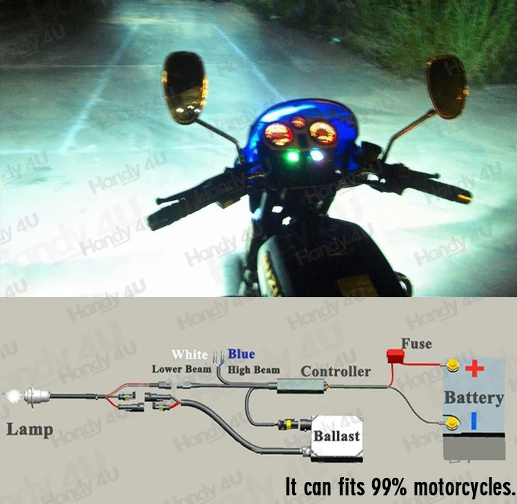

Увидел на алиекспрессе вот такой готовый наборчик для установки ксенона в drz400.
Цена радует, вроде как всё помещается в морде, дальниц/ближний есть.
Кто-то имел радостный или печальный опыт общения с такими поделками?
Понятно, что это самый говёный балласт из китайский, что питается всё от аккумулятора, а не от разъёма лампочки. Я ещё не смотрел в схему бортовой сети, только мот купил smile может так напрямую от батареи будет даже лучше.
Скорее всего, китайцы один и тот же комплект продают под разным маркетинговым соусом типа для конкретной модели, а на самом деле -- это просто универсальный наборчик. smile
Конечно же, такой ксенон будет жечь сетчатку глаз водителям, в нём нет шторки на ближний свет. Это самая печаль.

Стоит похожий комплект (https://ru.aliexpress.com/item/Free-shipping-1-set-35W-HID-kit-for-Motor-Motorcycle-Bike-Bi-Xenon-Kit-Hi-Low/2026967042.html), 2 год  работает нормально, в морде поместился, освещать стало не много лучше.

Поставил китайский наборчик. Фара ЯПОНСКАЯ маленькая пластиковая.
Китаец обещал, что подойдёт на японскую и европейскую. Не обманул. Лампочка встала как родная, я остроил уровень по ближнему, луч более-менее сфокусирован. Дальний жжёт небо, но я и не надеялся на большее. В принципе, дальний светит шире и выше, чем хотелось бы. Зато курок "мигать дальним" выжигает солнечные зайчики в зеркалах автомобилей и не слепит ближним.
В Питере темноты теперь ждать долго, попробую сфотографировать луч, если интересно кому.
Покупкой доволен, рекомендую.
