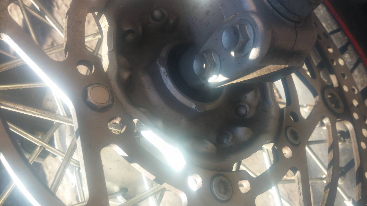

что-то перестала показывать скорость. Думал, дело в датчике - поставил новый. Без изменеий. Сделал ресет - не помогло. Снял приборку, вожу магнитом возле датчика туда-сюда и не знаю как действовать дальше. Разборка, думаю, мало поможет.
Есть какие-нибудь соображения на этот счёт?

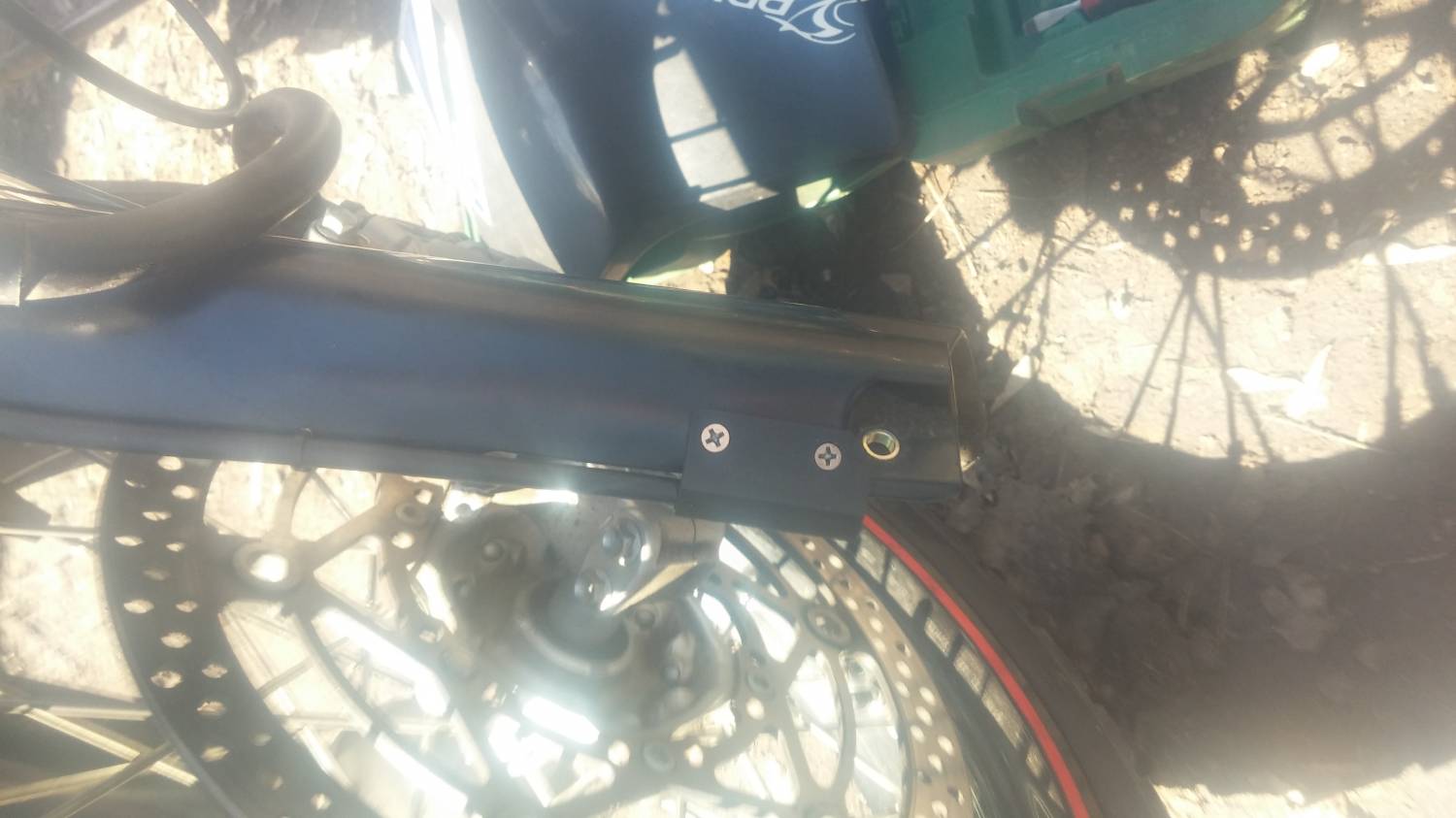

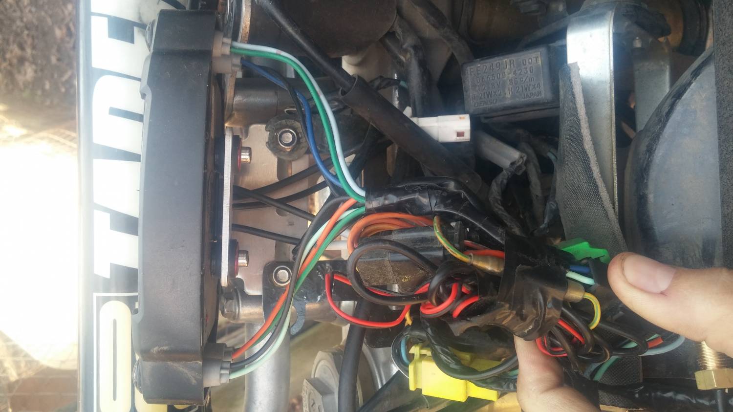

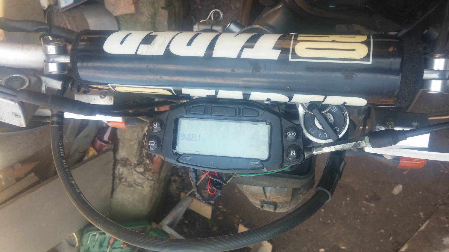

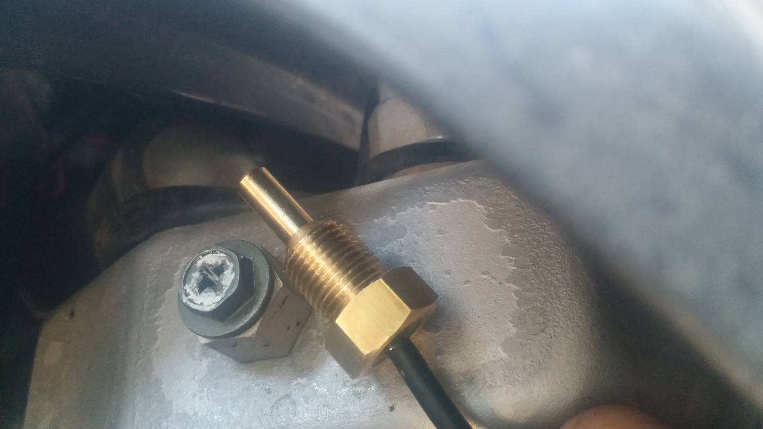

То же заказал приборку. Поставил еще не до конца. Не подключил температурный датчик и не работает датчик скорости. Вернее датчик рабочий но ничего на приборке не отображается. Датчик T придется врезать в шланг. Не знаю как народ впитывает Напрямую в радиатор, резьба датчика на глаз 8~10, а резьба в радиатора 4~5 :).А вот с датчиком скорости не знаю что делать. Приборка новая, что можно сделать? Может в настройках что выставить? Совсем не хочется отправлять обратно, да и вряд ли возьмут. С дашбордом тоже пришлось пошаманить, по схеме воткнул 2 диода для того чтобы поворотники по отдельности мигали, а то сразу оба моргали). Вобщем если кто поможет со скоростью буду очень признателен.

На ДРЗ у вапора свои специальные датчики температуры, а с датчиком скорости попробуй сделать ресет.

Не понял как датчик температуры из комплекта вапора получается вкрутить напрямую в радиатор,  резьба разная по диаметру. Ну да это врежем в патрубок. А со скоростью попробую резет, спасибо за идею. как поставил фото прилагаю, может интересно кому будет.

Вапоры могут комплектоваться разными датчиками ,в зависимости от модели мото. Датчики температуры могут быть с разной резьбой, от наших вот такие http://www.ebay.com/itm....vxp=mtr
