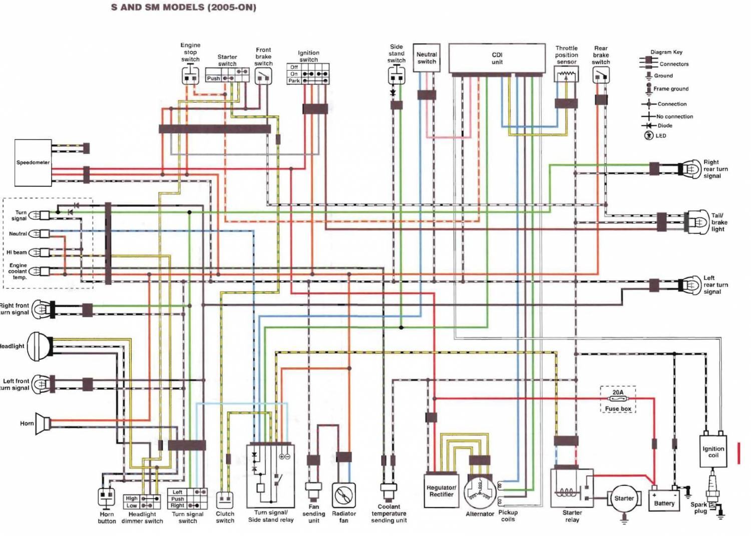

только что дошли руки подключить лампочки...коротнул нейтраль - сгорел предохранитель, поменял его, но нейтраль так и не горит, и на подножке не заводится...где, что посмотреть???))
SAN4EZ Дата: Вт, 28.06.2011, 20:32 | Сообщение # 32
ты диоды (можно +/- попутать) или обычные лампы в контрольки вставил? а вообще лучше электрику покажи (вместе со схемой), ему (электрику) подключить без гемора - 5 минут, и тебе мозг не напрягать и предохранители не палить smile
Сообщение отредактировал SAN4EZ - Вт, 28.06.2011, 20:40
SAN4EZ Дата: Вт, 28.06.2011, 20:37 | Сообщение # 33
вот это распечатай и к любому кто с проводами "Вась-Вась" smile

bandit Дата: Ср, 29.06.2011, 14:08 | Сообщение # 34
SAN4EZ, о спасиб за схемку, я сам мега электрик) коротнул случайно) и похоже сгорел датчик нейтрали который снизу находится) а так я всё подключил, всё работает) профи)) однажды сам спаял блок питания на 9-12 вольт))
