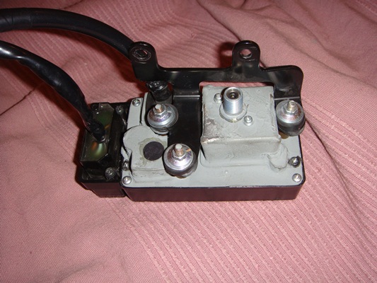

БУду на выходные Вапор ставить, сфоткаю заднюю крышку оригинальной панели.

Вчера промудохались с батей с подключением дашборда, научный тык все таки решает:)
Выкладываю фото оригинальной приборки с самодельной задней крышкой:)
Прикрепления: 7407790.jpg (103.4 Kb)
