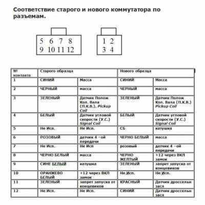

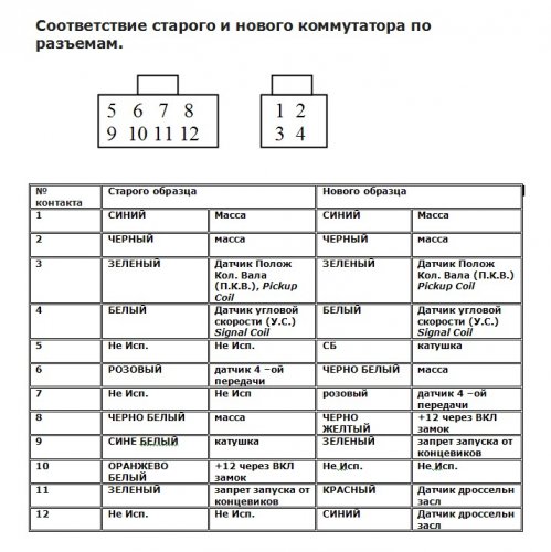

LeXX, бегло глянул статью, хорошая!!!.. а тебе надо самое простое: отсоединить штеккер от комутатора и проверить приходящий плюс от замка зажигания и массу... там в статье есть распиновка разьёма, ткни контролькой .. у тебя нового типа

нет! тебе надо взять лампочку с проводками, один проводок на массу, ....снять фишки с комутатора и тыкая другой проводок в фишку, найти приходящий плюс(зажигание включи!)
Dimaest Дата: Вт, 31.01.2012, 14:42 | Сообщение # 26
вот сюда тыкай!... потом поменяй полярность, тоесть проводок на плюс акумика и иши массу на фишке
Добавлено (31.01.2012, 14:32)
ещё можешь проверить провод запрета запуска от концевиков нейтрали и подножки... они должны давать массу! когда лапка убрана и нейтраль стоит
Добавлено (31.01.2012, 14:42)
вижу несоответствие: в статье написано, что датчики не должны давать массу... а по схеме лампа нейтрали не загорится без массы... очень странно!
