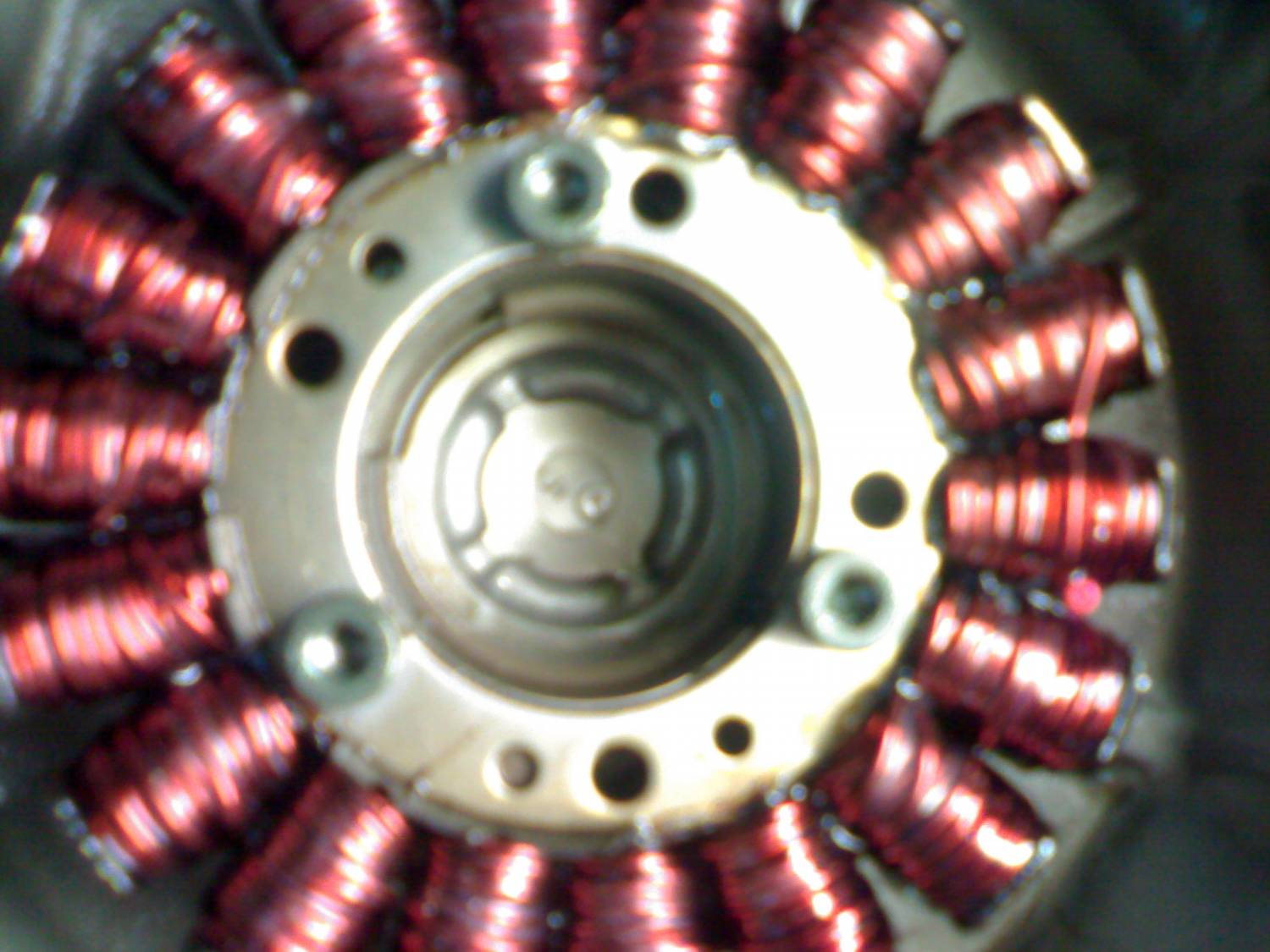

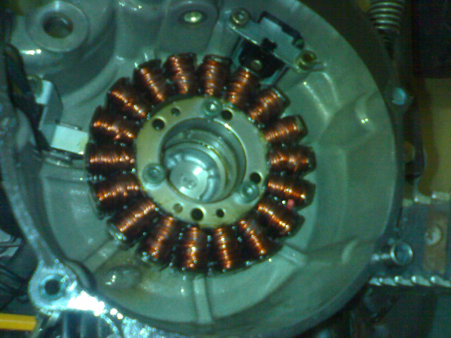

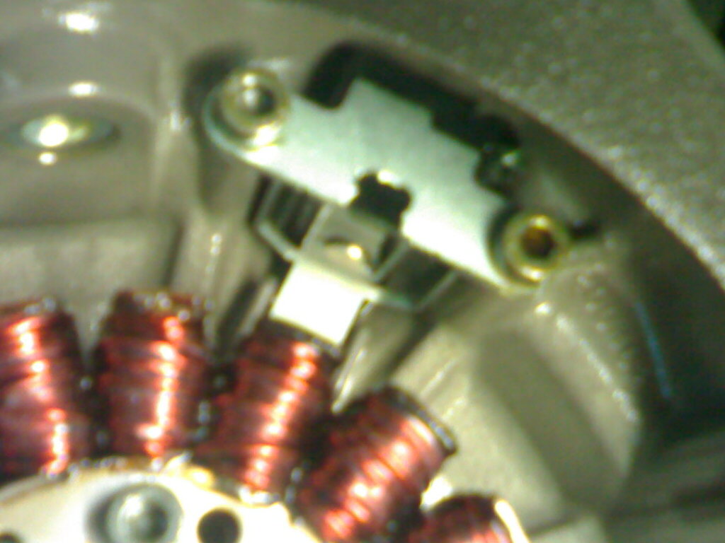

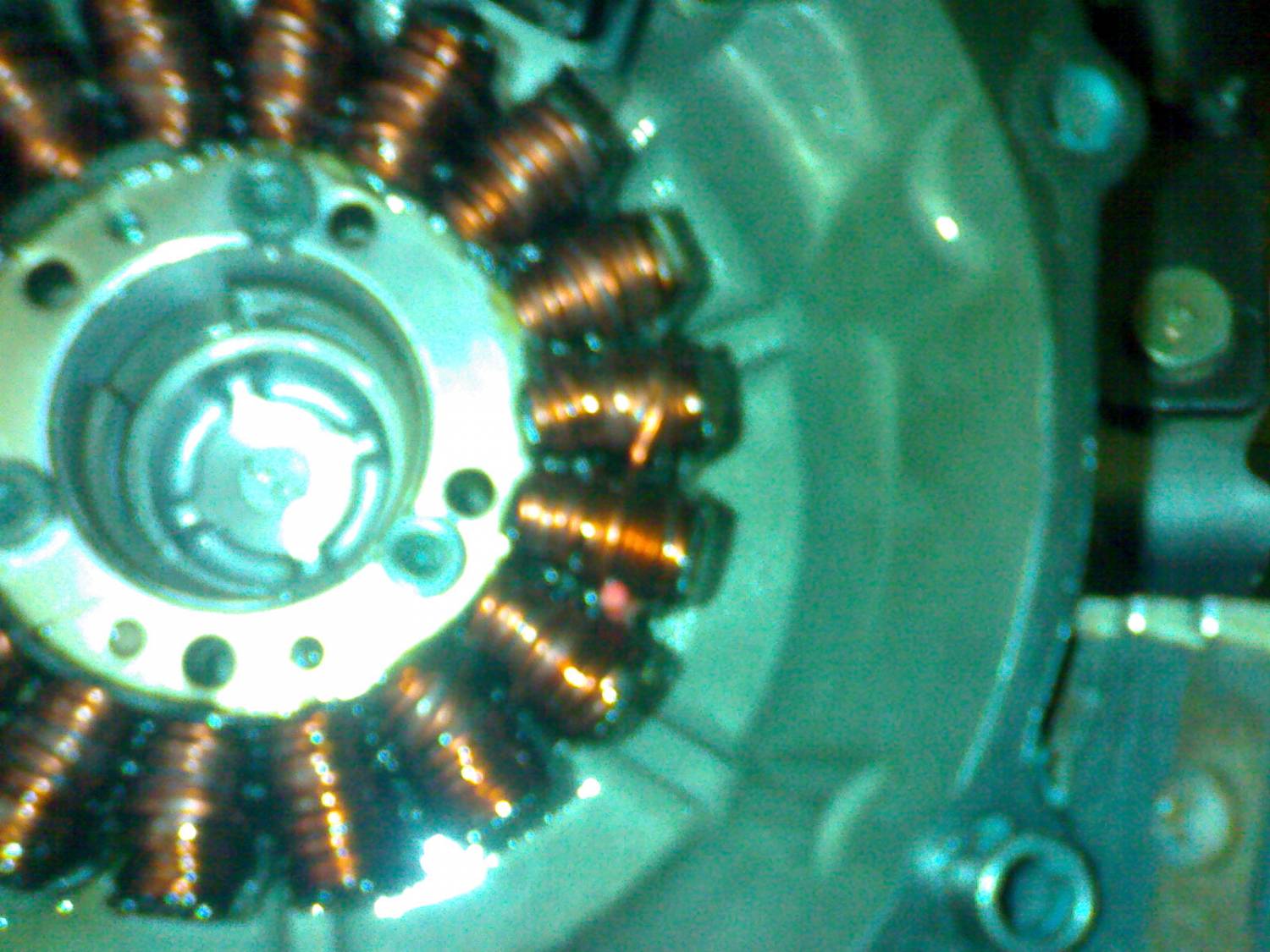

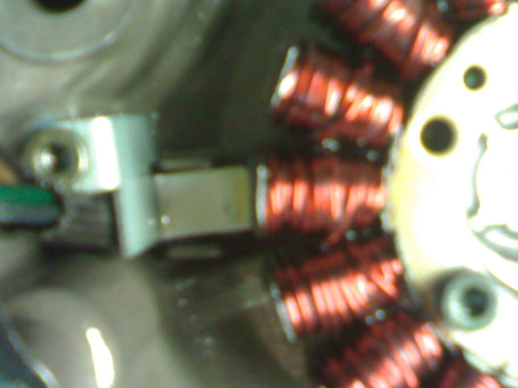

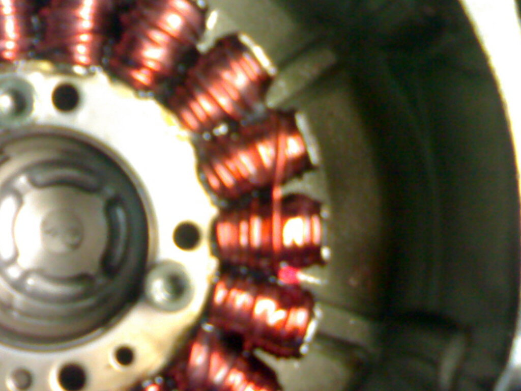

только что прочитал статейку что мне Sibir скинул.думал может я датчик не правильно поставил.Положил мот набок снял крышку посмотрел все как положенно.но заметел один нюанс две катушки соеденины собой,получается они замыкают?попробую щас фото закинуть.(хотя может так и должно быть wink
Добавлено (31.01.2012, 18:47)
А как правильно померить сопротивление ? я так понял отсоеденяем фишку с комутатора на которой 4-е провода ,берем цешку,ставим на режим омы, и красным проводом цешки тыкаем в разьем с черным проводом а черным проводом цешки в разьем с белым проводом и сопротивление должно быть 1-2 ома.В то время когда мерю надо стартером крутить?
