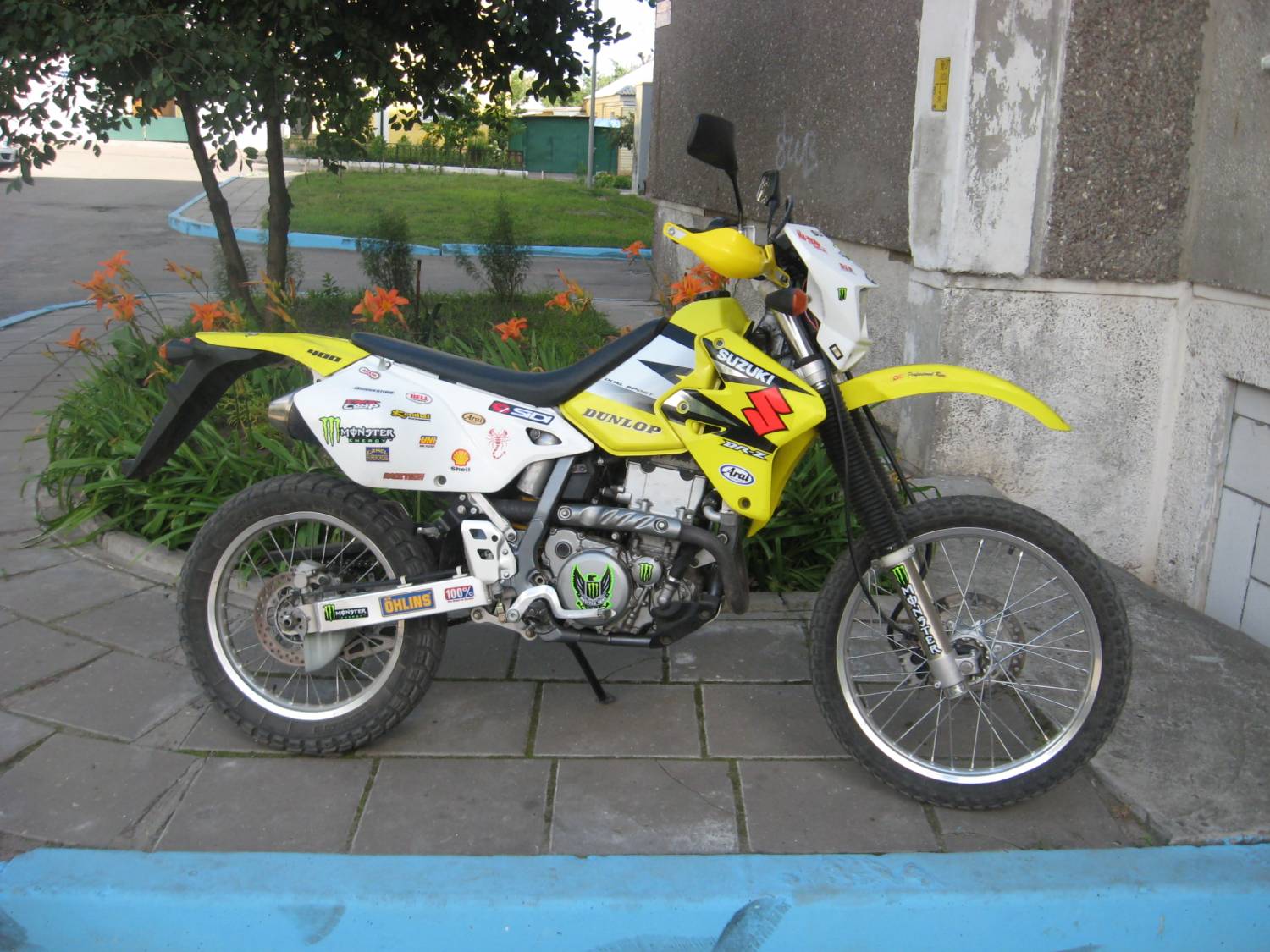

У меня с права на лобовом щитке стоит безпалева biggrin
Прикрепления: 3139487.jpg (211.4 Kb)
