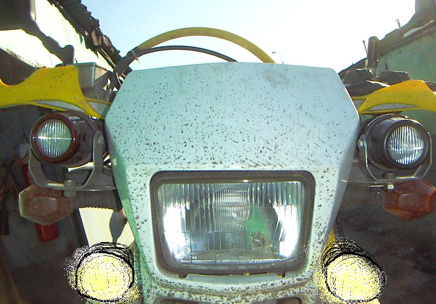

silka, Пониже не думал установить? Кажется, менее громоздко бы смотрелось. Световое пятно свет поворотников не поглощает?
Прикрепления: 6936231.jpg (111.0 Kb)

Гек, установить ниже не просто, мешают уши бака при повороте руля, придётся делать сложный кронштейн с выносом вперёд. А так, кронштейн постой формы прикреплён к верхней траверсе болтами крепления перьев. Громоздкость конструкции издалека не заметна, и на функционал не влияет. Поворотники плохо видно и при штатном свете.
Dimaest, ТО проходил в мае без проблем, доп. фары не включал. В России пока нет тех. регламента на доп. свет на мотоциклах, а поворотников может и не быть вовсе. В лесу доп. фара не нужна вообще, это сделал для города и загородных дорог. Например, когда подъезжаешь к пешеходному переходу, то в контр-свете встречных я людей не вижу вааще.
cipa198, "ксенон" в штатной фаре я уже проходил. Не устраивала равномерность луча ближнего света, поле освещено пятнами, подобрать точно сделанный "биксенон" довольно сложно. Да ещё, как-то прошлой осенью при температуре около нуля, поздно вечером лампа заморгала и не запустилась. Вот радость! А ехать надо. Хорошо в "багажнике" оказалась H4, да и старую проводку оставил не тронутой. Только ради этого доп. фары должны быть, если ночью ездишь, моё мнение.

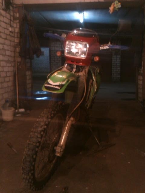

Фара от Оки, пластик от 125-ки китайца!!!
