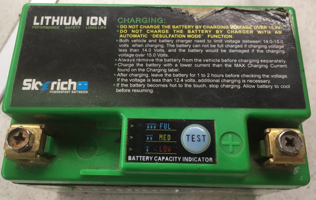

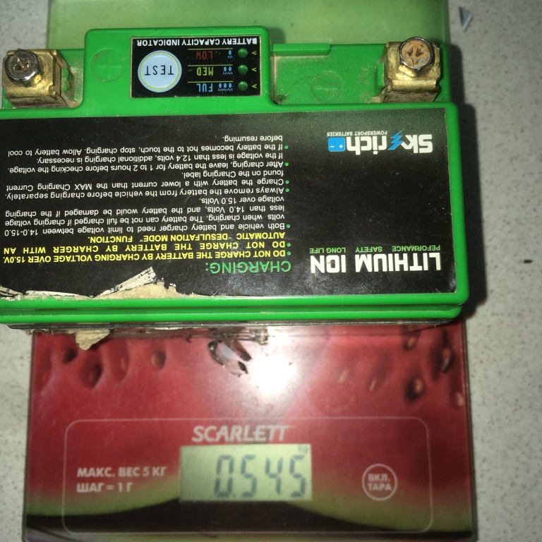

AlexSV Дата: Пн, 29.01.2018, 11:29 | Сообщение # 249
Мотоцикл: LEAD50.TC65.SXF350
Сообщений: 353
"Обманулово" вышло слегка...
У меня литий-ион оказывается
Ценник не очень гуманный - в москве вроде ими торгуют.
https://www.skyrichbattery.com/
Ну и если почитать википедию, становится ясно что покупать надо LiFePo а не LiIon
Википедия рулит - сказано что лифероч морозостоек... Морозостойкость. Например, для аккумулятора ANR26650M1-B[2] производителя A123 Systems заявлен температурный диапазон -30°C ... 55°C для работы и -40°C ... 60°C для хранения.
https://ru.wikipedia.org/wiki....E%D1%80

ershn8d Дата: Пн, 29.01.2018, 11:41 | Сообщение # 250
AlexSV, там BMS внутри стоит, если всё правильно сделано. Система автобалансировки между 4 банками, чтобы у был одинаковый заряд у каждой. Иначе одна перезаряжается, а другая недозаряжается.
Говорят с морозостойкостью у них у всех плохо, надо "подогревать" дальним светом. В то же время, хранить заряженный на морозе, т.к. химические процессы разряда протекают заметно медленнее.
Я ищу себе LiFePo батарейку, вопрос только стоит чем её заряжать. Пишут что "идеально" это с начала подавать ток постоянной силы, затем постоянного напряжения (до 14.5в) и когда-то там вовремя всё отключить.
DReZinovod Дата: Пн, 29.01.2018, 16:52 | Сообщение # 251
Мотоцикл: DR-Z 400S K6 (Jpn)
Город: Обитель лжи
Сообщений: 869
Цитата AlexSV ()
если заказать на али элементы, запаковать их в непромокаемый бокс - это же будет тоже самое
Это исключено - либо сразу испортишь элементы либо просто устроишь пожар. Нужна управляющая схема (БМС). Ионки применять на мото вообще не стоит - они боятся вибрации и теряют емкость на морозе.
Если у кого есть вопросы по аккумам и есть интерес их заказать  - напишите Валентину (info@e4bike.ru). Он мне делал мощную лиферную батарю на самокат. Я эту тему изучал и точно могу сказать что если нет опыта построения батарей - сами ничего не соберете, просто напокупаете и перепортите комплектующие. Надо брать готовое или заказывать у имеющих опыт.
