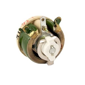

demonizer Дата: Пн, 11.03.2013, 07:10 | Сообщение # 19
А вот и подстроечник, современный, но все равно спиральный с ползуном.

She Дата: Пн, 11.03.2013, 09:25 | Сообщение # 20
Отличная штука для начинающего установщика светодиодных поворотников smile

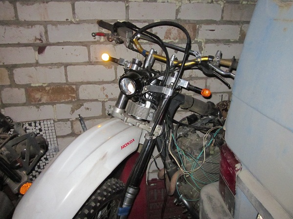

motoman Дата: Вс, 17.03.2013, 16:35 | Сообщение # 29
Мотоцикл: dr250r
Город: Чебоксары
Сообщений: 6
Я тут целую неделю пытался всеми способами заставить работать штатную релюшку от Иксера на светодиодах, нифига не получалось, либо просто горят, либо моргают Но нестабильно запускаются, есчо резюков на 10 Ом кучу пережёг, реле вскрывал-всё залито японской подлой резиной(редиски) Надоело кароче, пошёл купил в автомагазине реле от Ваз 2101 за 70 руб, заработало сразу же, Но пришлось на левый и правый ряд поворотников впаять паралельно по резюку на 90 Ом,  всё моргает, резюки слегка тёплые, тестировал полчаса подряд.
Прикрепления: 7476016.jpg (123.4 Kb)
demonizer Дата: Вс, 17.03.2013, 17:35 | Сообщение # 30
А что это за танковый целеуказатель?
