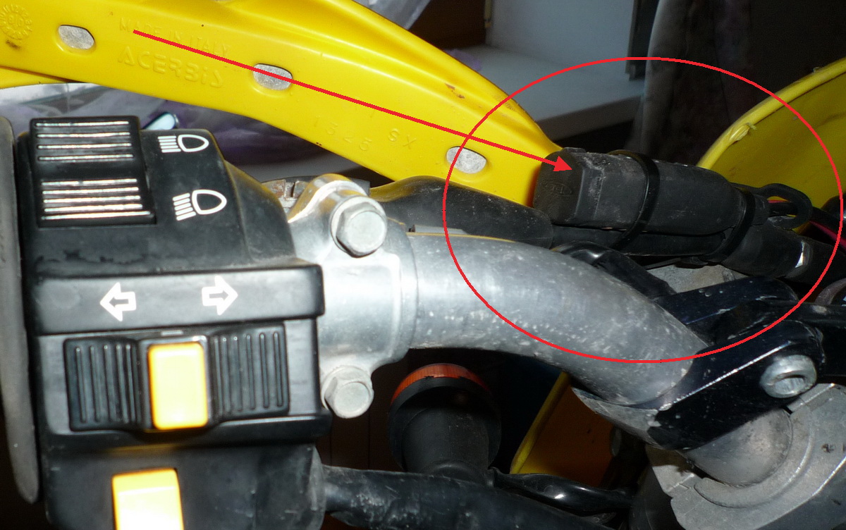

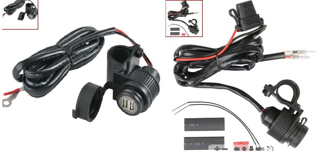

Вовыч Дата: Пт, 25.04.2014, 02:25 | Сообщение # 23
Мотоцикл: drz 400sm
Город: МО, Балашиха
Сообщений: 111
Хочу приделать прикуриватель к рулю и держатель телефона/навигатора (ссыль) ))
Вот прикуриватель за 800р в китае - тыц.
Может уже обсуждалось (поиском не нашёл) и есть наилучшее решение ??
А то главное беспокойство насчёт безопасности сего чуда китайской промышленности )) Не коротнёт ли или не разрядит акум.
She Дата: Пт, 25.04.2014, 03:11 | Сообщение # 24
Слишком не качественно сделан. Гнездо юсб уже вывалится хочет. а влагоизоляция никакая.

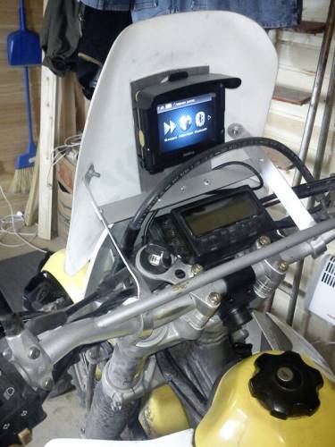

владимир3866 Дата: Пт, 25.04.2014, 08:29 | Сообщение # 27
Мотоцикл: дрз 400 s
Город: 78, СПб
Сообщений: 72
Я сначала на руль поставил, но мне не понравилось. Сам прикуриватель герметичный, но при открытой крышке и воткнутом разъёме уже нет. ))))) Поэтому навик припаял к проводке, а прикуриватель уберу под пластик, чисто телефон в полях подзарядить и аккум зарядить через него удобно.
Прикрепления: 1654570.jpg (120.7 Kb)
