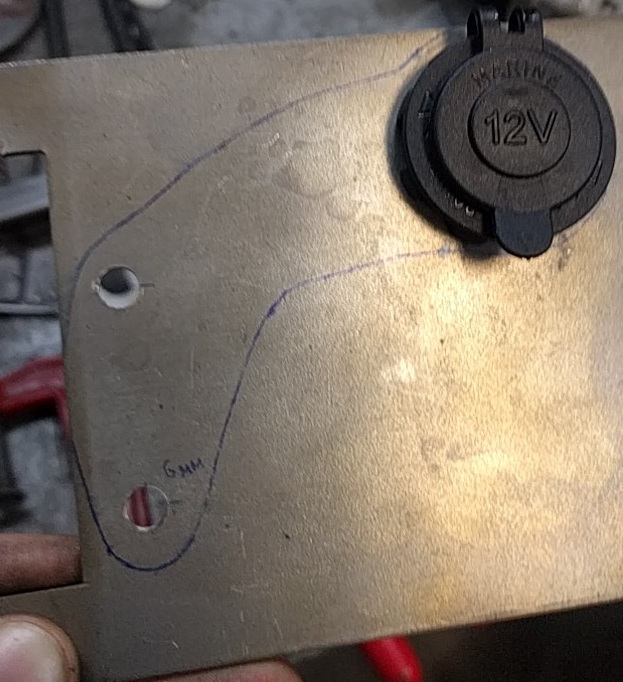

afgun Дата: Пт, 27.10.2017, 16:22 | Сообщение # 37
Мотоцикл: DR-Z400SM
Город: Раменское
Сообщений: 20
Цитата Илья124 ()
Добрый день всем! Кто и как решал вопрос питания навигатора на своём мотоцикле? Поделитесь плиз опытом, а то тут возникла необходимость подцепить навигатор, а место не могу подходящее найти для установки розетки.
Не знаю насколько это актуально, решил себе заделать кронштейн под гнездо прикуривателя симметричный замку зажигания.
Для этого разжился титановой пластиной от магнитно-разрядного насоса. Запил кронштейна в стадии реализации. Скоро выложу что из этого получилось.
А пока выложу фото в процессе изготовления.

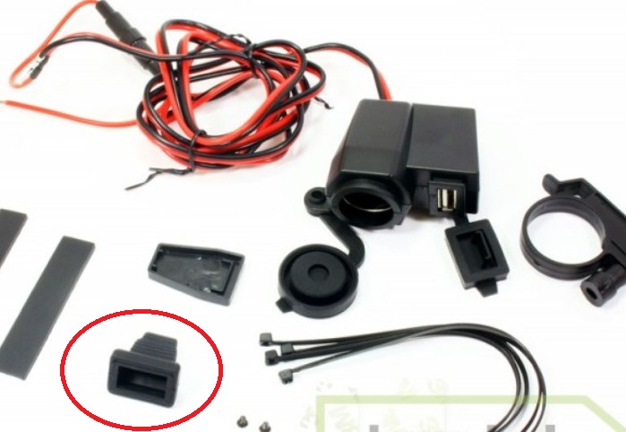

Обычный прикуриватель в дождь обязательно зальет водой. Вдобавок на ходу штекер часто выталкивает из гнезда и контакт теряется. У меня стоит вот такой китайский девайс. Ключевая деталька (их в комплекте 2 штуки) обведена красным - у нее отрезается кончик (по размеру вашего USB-штекера), продевается провод и получается герметичное и достаточно надежное USB-соединение, отлично работающее в любую погоду и при любой тряске. Правда у самого девайса очень хлипкое крепление к рулю, надо допиливать по месту. Есть еще варианты такой приблуды с двумя гнездами, но их покупать нет смысла если важна именно герметичность.
Ну а если, в любых радио-деталях = купить и запаять - пыле/влаго защитный разъём?
klr650 Дата: Сб, 28.10.2017, 00:10 | Сообщение # 40
Тогда тот китайский прикуриватель DReZinovodа  не нужен . Хотя он в номинации цена - качество хорош как уже готовое изделие .

Я покупал обычный разъем для моторных лодок, крышка резиновая герметично закрывается. На ходу в дождь использовать не предполагаю, на худой конец всегда можно натянуть пакет на разъем, если уж прижмет.
