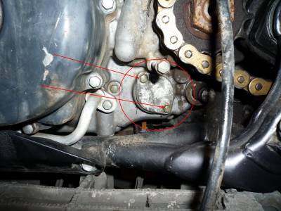

А зачем колоть мотор? Пластина она как то съемная.  smile
Вот под этой крышкой смотреть. На моем датчика по определению нет.
Прикрепления: 9216675.jpg (442.4 Kb)

klr650 Дата: Ср, 25.02.2015, 09:17 | Сообщение # 9
Два шестигранных  винта на 5 под ведущей звёздочкой  и расколка мотора завершена . Датчик выбранной передачи снимается наружу . На нём все электросигналы сходяться .
Попробуй так без расколок . Всё равно там больше ничего нет внутри , что относится к нейтрали  tongue

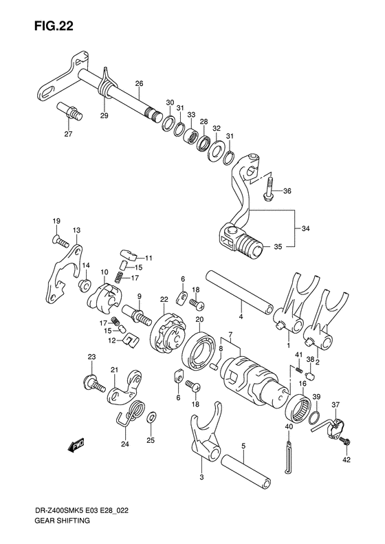

Да, не изучал в 2010году устройство, колоть мотор не нужно, обычно на мотах медный контакт елозит по датчику, он жестко прикручен в барабану выбора передач, у дрз не так. просто подпружиненный палец (позиции 41 и 38).
Положение нейтрали на мозги влияния не оказывает, только положения передач 1-5
Снимай датчик и изучай. Скорее всего, "села" пружина (41) от нагрева при замыкании и не прижимает палец (38) к контактным площадкам датчика (37).
Просьба к модераторам отредактировать/удалить сообщение 10-го года, дабы не вводить в заблуждение население
Прикрепления: 9076408.png (37.6 Kb)
