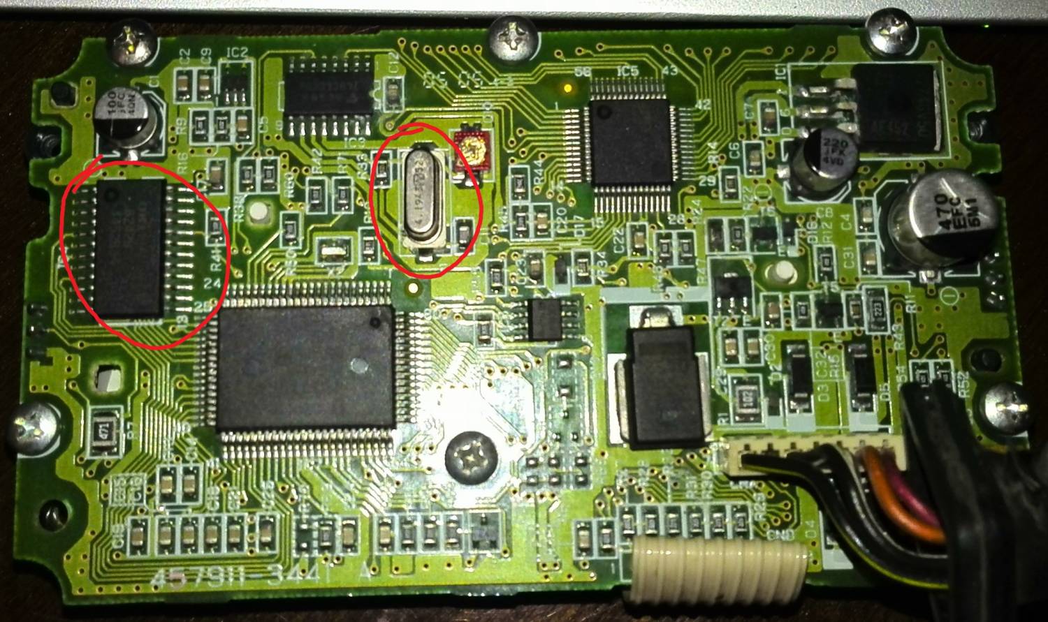

demonizer Дата: Вт, 06.05.2014, 07:32 | Сообщение # 3
Сообщений: 3470
Микросхема называется M6242B, тут ее описание: http://pdf.datasheetcatalog.com/datasheets2/18/182008_1.pdf
смотри ее питание на 18 лапе.
Помимо этого, нужно проверять кварцевый резонатор (отметил кружком), они очень боятся ударов
И микросхему - делитель частоты 74HC4060A.
Это то, что отвечает за поддержание штановчасов
Прикрепления: 6723925.jpg(214Kb)
Сообщение отредактировал demonizer - Вт, 06.05.2014, 07:39
