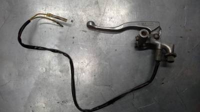

Не могу найти фишку концевика сцепления. Самого его не было. Сфоткайте кто-нибудь плз. Или хоть подскажите как выглядит. Сразу уточню, это из-за концевика на передаче не крутит стартер, концевика подножки замкнут.
She Дата: Пт, 13.04.2018, 02:23 | Сообщение # 110
Zhmakus, обсуждалось тут
контакты вот такие, на жгуте проводов соответственно наоборот, поищи в фару может засунули.
Прикрепления: 8355651.jpg (11.2 Kb)
