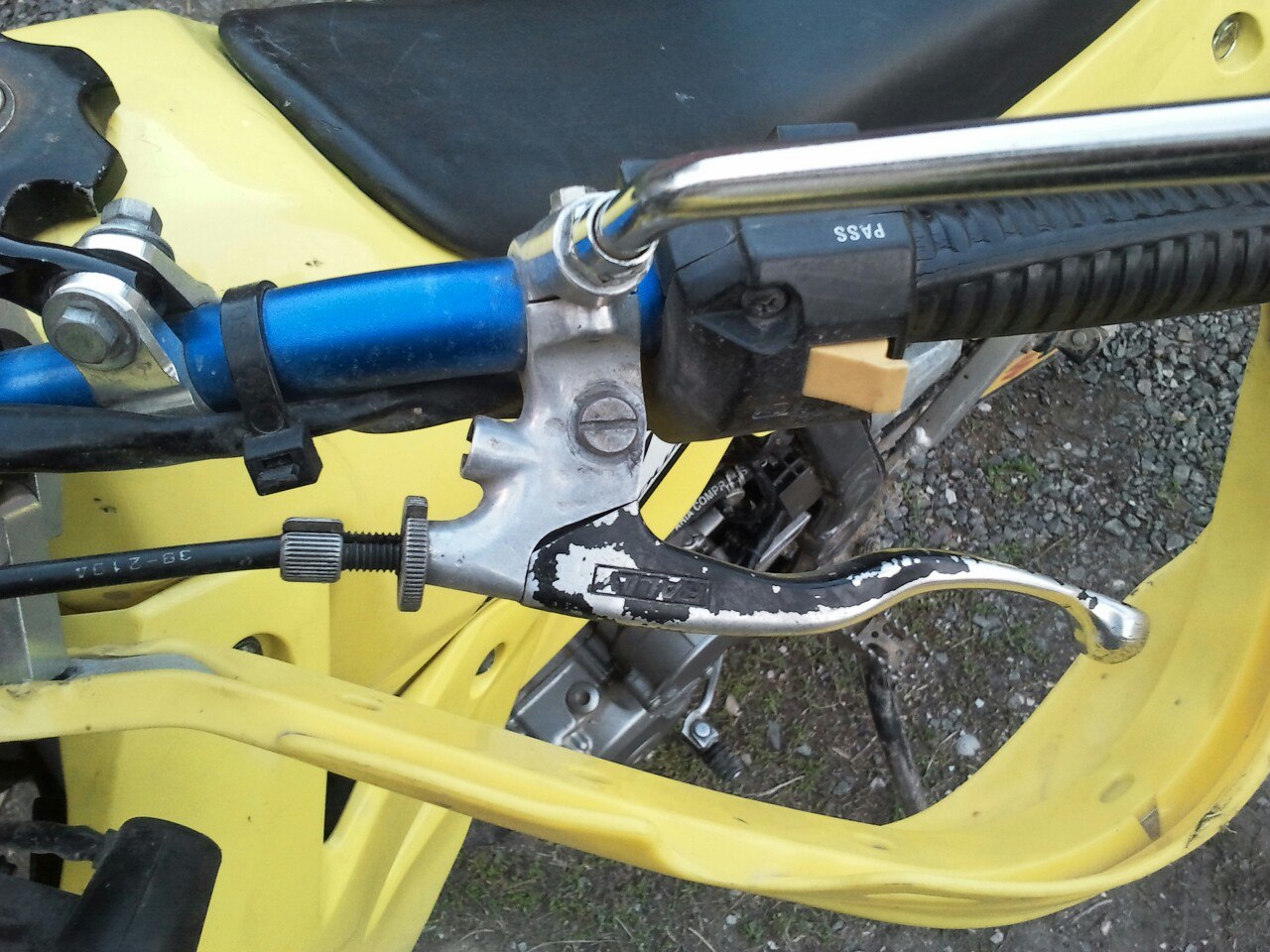

Всем привет! У меня та же проблема не заводиться с кнопки, вообще молчит. Пробовал толкать не завелся. Прочитав ветку пошел в гараж и покатал на 5 передаче результата не было. Замкнув контакты реле стартер начал крутиться но мотоцикл не заводился. Что было у того кто это вылечил?
Что такое концевик сцепления?
She Дата: Пн, 24.04.2017, 01:52 | Сообщение # 94
Посмотри на ручку сцепления, от от крепления к рулю должны отходить два провода с выключателем. Это и есть концевик.
Принцип работы в следующем: не дать крутится стартеру при включенной передаче.
kostya_p Дата: Пн, 24.04.2017, 20:40 | Сообщение # 95
Мотоцикл: DRZ400s
Город: Симферополь
Сообщений: 5
Посмотри на ручку сцепления, от от крепления к рулю должны отходить два провода с выключателем. Это и есть концевик. Принцип работы в следующем: не дать крутится стартеру при включенной передаче.
У меня нет никаких проводов к сцеплению не подходит.
Прикрепления: 2074119.jpg (246.4 Kb)

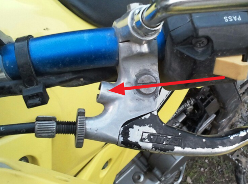

She Дата: Вт, 25.04.2017, 00:47 | Сообщение # 96
Стоит там куда указывает стрелка. На твоем уже убран и провода закорочены.  Найди их и проверь.

 Cпасибо! Проблема была в этих проводах были плохо изолированны и дотрагивались до рамы.
