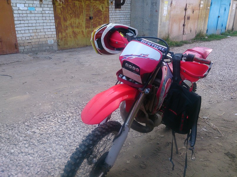

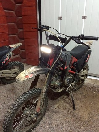

я присматривался к фарам ПроСвет питерским) но насколько понимаю для ДОП там ещё идут разработки. Для леса варианты есть нормальные. На эндурики и кроссачи их ставят иногда. Самое интересное что до 3-4к люмен наворотить реально с гарантиями 2 года на все дела. Может к весне что-то для ДОП выпустят терпимое или же подбирать настройку осторожную.
Прикрепления: 6428291.jpg (133.5 Kb) · 0994108.jpg (41.0 Kb)
Сообщение отредактировал Diamond - Пт, 23.10.2015, 10:12

Если бы только про леса, нам как раз под ДОП нужно! Вообще склоняюсь к тому, чтобы взять фару, которую выше выкладывал в варианте "только ближний" и воткнуть на руль две фары диодные рабочего света с включением их через кнопку "дальний свет".

да я тоже считаю что диоды в идеале нужно комбинировать или диоды с диодами в разном расположении и отдельных корпусах или диоды с галогенами) диоды на дальний с кнопкой) углы только подобрать подходящие мощностям)
