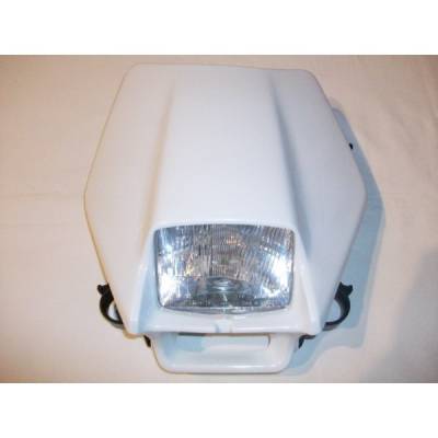

И та к всем привет катаясь 2 сезона только днем на фару не обращал внимания а теперь после поездок ночью стал задумываться поменять либо подобрать оптику или совсем заменить стоит такая
она просто не светит размер стекла 120 на 85 стоит Н4 55w
Можно что то с ней сделать или не стоит мучиться?????
Прикрепления: 2011580.jpg(44Kb)
Krechet Дата: Вс, 25.10.2015, 16:27 | Сообщение # 55
Мотоцикл: Suzuki drz400S
Город: 02
Сообщений: 12
Мне кажецца если поменять само рифленое стекло на обычное будет и то лучше светить)
ДенисНН Дата: Вс, 25.10.2015, 16:35 | Сообщение # 56
Мотоцикл: drz-400s
Город: НН 52 RUS
Сообщений: 63
Еще лампа стоит близко к стеклу.
А если убрать на обычное стекло будет луч а рассеивание  света не будет если я не прав поправьте
