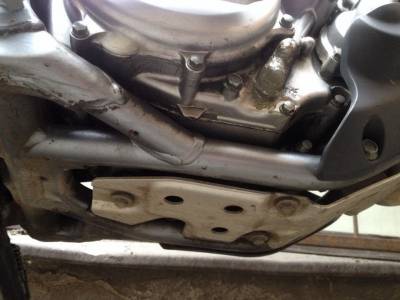

klr650, Старый хозяин ушатал одну из крышек двигателя (приложенное фото). Заворачивал гайку слива маслофильтра и крышка треснула - перетянул. потом залил эпоксидкой
Собственно крышку пока что думаю не менять. Но масло нужно поменять. Реально ведь слить масло, а потом шприцом большим откачать пару капель из сливного отверстия которое заделано эпоксидкой?
