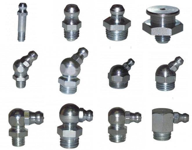

She Дата: Пт, 07.03.2014, 12:05 | Сообщение # 49
Я как то писал про тавотницы,  тут .
d1antre, набери в поиске: чем смазывать крестовину.  smile

ershn8d Дата: Пт, 07.03.2014, 12:28 | Сообщение # 51
She, а как пользоваться этой тавотницей? У нас в супермаркете продают какие-то шприцы со шлангом, который туда подсоединяется. Какую смазку закачивать (и блин где её найти wink )...

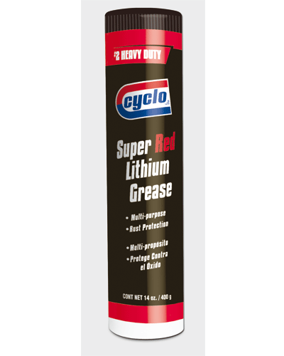

She Дата: Пт, 07.03.2014, 12:38 | Сообщение # 53
Цитата ershn8d ()
She, а как пользоваться этой тавотницей? У нас в супермаркете продают какие-то шприцы со шлангом, который туда подсоединяется. Какую смазку закачивать (и блин где её найти )...
ershn8d, шутка? shock
Ну в этот шприц
вставляется туба типа такой
Шланг одевается на тавотницу
и качается.

ershn8d Дата: Пт, 07.03.2014, 12:44 | Сообщение # 55
She, нет, не шутка smile Я больше привык веб-сайты редактировать smile
Понял, спасибо! Остаётся узнать название литиевой смазки и тавотницы на немецком smile :) smile У Хаски понапиханы тавотницы в прогрессии...
