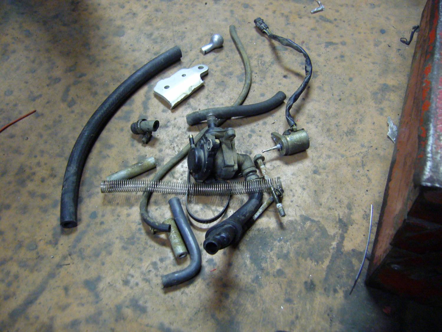

Dimaest Дата: Пн, 09.04.2012, 22:59 | Сообщение # 76
pahan, вот картинка, как обещал!:
а вот вся ненужная фигня:
Прикрепления: 2558235.jpg (109.3 Kb) · 6491600.jpg (179.2 Kb)

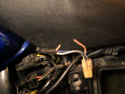

She Дата: Вт, 10.04.2012, 04:39 | Сообщение # 77
Розовый провод, позволяет CDI знать какая передача включенна есть последствия или нет не знаю у меня установлен CDI без розового. Летом попробую поставить обычный и подключить отключить сопротивление посмотрю что получится.

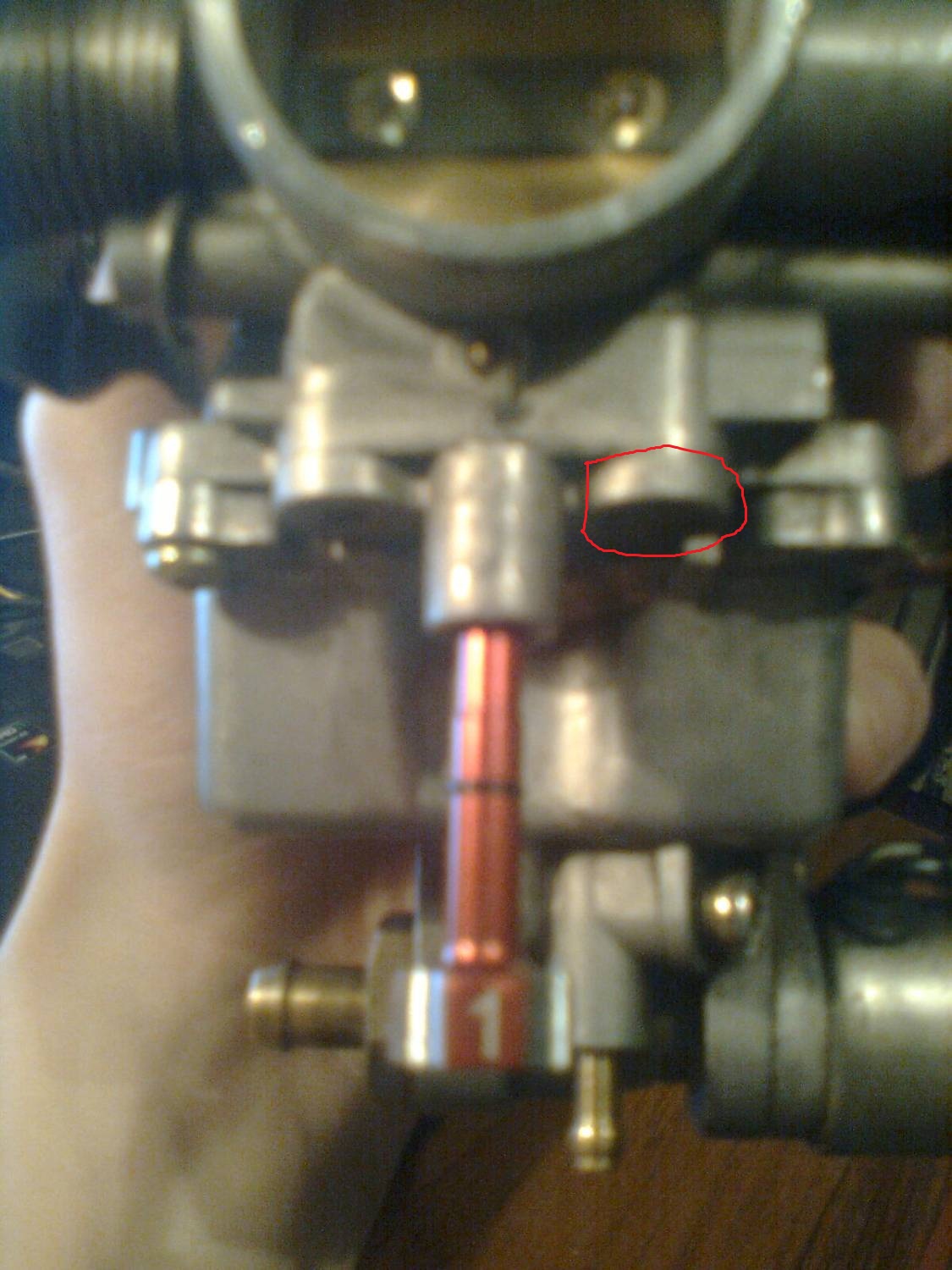

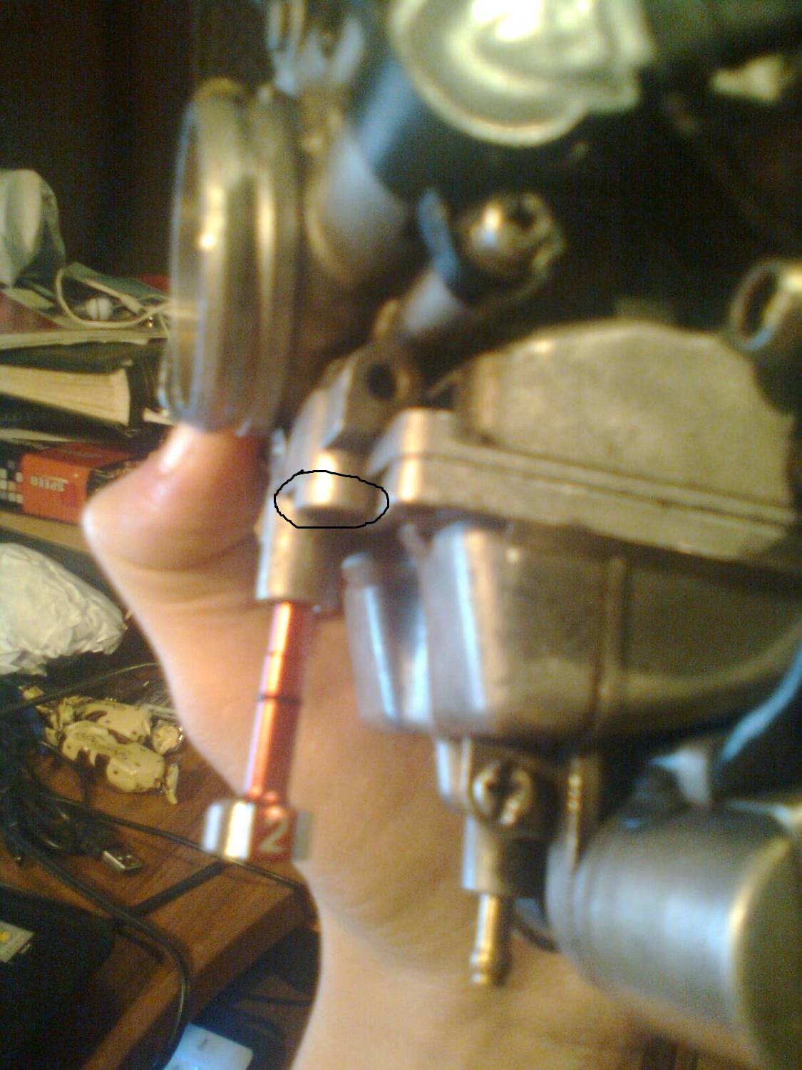

Elektrochelovek Дата: Чт, 14.06.2012, 21:50 | Сообщение # 86
Мотоцикл: SM K7
Город: 72
Сообщений: 43
Сегодня полез с зеркальцем покрутить винт качества(вертикальный который) и потерял покой.Объясните мне бестолковому у кого что находится на месте обведенном кружком на фото.у меня как оказалось там отверстие с внутренней резьбой прям в карб.Если есть резьба, значит там должно быть что-то вкручено,а я без этого чего-то уже второй год оказывается езжу.
Фотки НЕ моего карба.Нашел в какой-то из тем.

klr650 Дата: Пт, 15.06.2012, 00:05 | Сообщение # 87
Quote (Elektrochelovek)
И ещё сто лет проездиешь smile
Я посмотрю , но у меня вроде ничего . Карб в гараже лежит .... wink
Elektrochelovek Дата: Пт, 15.06.2012, 05:19 | Сообщение # 88
Мотоцикл: SM K7
Город: 72
Сообщений: 43
Надо хоть туда болтик наверно вкрутить какой, если это бесполезное отверстие. Уж очень меня смущает что туда пыль и грязь летит.
She Дата: Пт, 15.06.2012, 05:51 | Сообщение # 89
Да нет там ничего дорога в никуда.
Взято от сюда
Сообщение отредактировал She - Пт, 15.06.2012, 05:55
Elektrochelovek Дата: Пт, 15.06.2012, 20:34 | Сообщение # 90
Мотоцикл: SM K7
Город: 72
Сообщений: 43
She, спасибо, успокоил smile оставлю всё как есть
