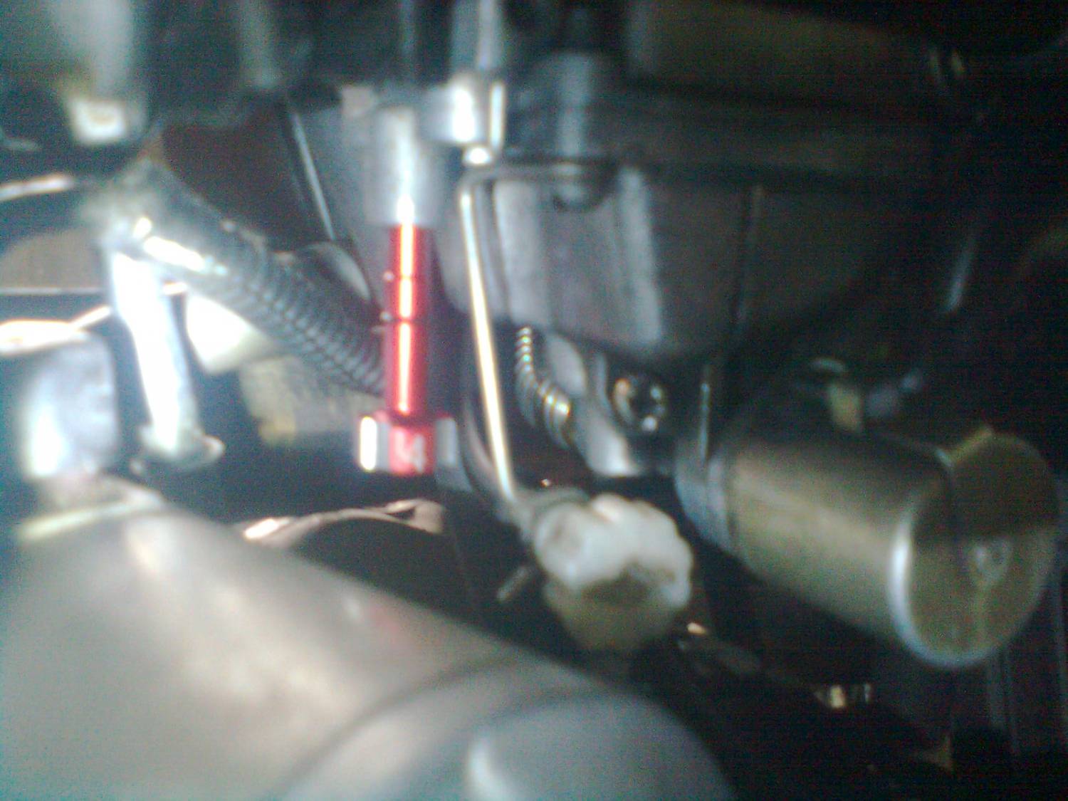

скоро всё будет, просто если даже не залезет на место (хотя есть у меня такие подозрения happy ) то на крайняк отпилю часть винтика так чтоб что то из колодца торчало ну а там чё угодно придумать можно чтоб руками крутить его удобно было, завтра поставлю и сфотаю со всех сторон wink

Я просто эту иглу проипал на трассе и мне пришлось заказывать такую приблуду, так как родная стоит 900р на мегазипе + доставка ! и потом опять тоненько маленькой отвёрточкой трахаться настраивать или угловую отвёртку покупать для настройки стоковой иглы, а с этой терять нечего единственное очковал что не подойдёт по резьбе, а если на место не встанет то отпилю на сколько возможно и просверлю перпендикулярно сквозное отверстие и перемычку загоню чтоб всетаки пальцами регулировать а не приспособами, но надеюсь пилить ниче не придётся

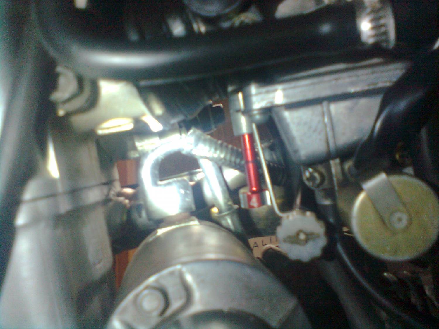

по моему отлично смотрится =) и регулируется хорошо !
