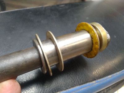

Подскажите пожалуйста. Не смог  пока обратно установить маятник после замены подшипников. Да и подшипники лишь поменял, а внутрянкой заполнить так и не решился. Подскажите по фото, как на втулке расположить эти шайбы (когда эта втулка внутри посадочного отверстия маятника будет)? На каждую втулку есть две тонкие шайбы и одна утолщенная с желтым уплотнителем. Я правильно предположил на фото? Поправьте, если не так.

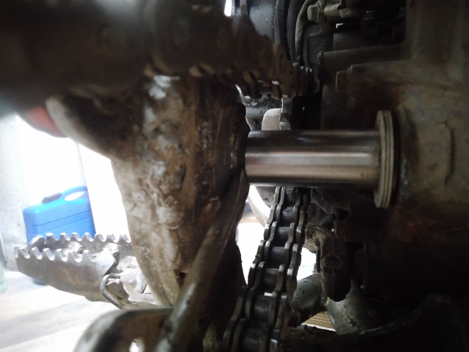

А ещё более озадачила такая картина. С левой стороны от картера двигателя (см. фото) на оси маятника помещается только длинная распорная втулка, а маленькая втулка, которая должна фиксировать и поджимать сальник, туда не влезет вообще никак. Неужели когда я полдня выбивал и иногда промахивался и попадал в раму, мог деформировать раму и уменьшить расстояние до картера? На картинке вместо маленькой втулки влезает лишь шлиц отвёртки. Справа же - всё нормально, две втулки входят и небольшой зазор остаётся.
У меня теперь левое ухо маятника если и войдёт в проём, то без маленькой втулки, а значит люфт будет гигантский и сальник вообще не будет функционировать со всеми вытекающими.

У тебя похоже колхоз какой-то набран, но идея такая же - со стороны рамы если смотреть - шайба вкладывается в маятник, потом жёлтая имитация подшипника видимо из фторопласта, потом опять такая же шайба, потом сальник - потом малая распорная втулка. Что касается помять раму - маловероятно, она в этом месте ну очень прочная. Если только был сильнейший удар до тебя. Падение/дтп. Как вариант - ослабь немного крепления двигателя - всунь собранный маятник, вставь ось, затяни, но не сильно, потом затяни все крепления двигателя и опять сними маятник. Если ситуация не улучшится - ну, да, наверное, рама кривая. Но скорее всего это не страшно - в таком случае можно на токарнике проточить чуть большую распорную втулку. И будет всё помещаться=)

Пластмассы никакой нет. Жёлтого цвета это уплотнитель на металлической шайбе. Видимо, при затяжке дополнительно герметизирует от влаги. Все подшипники, естественно игольчатые и металлические.

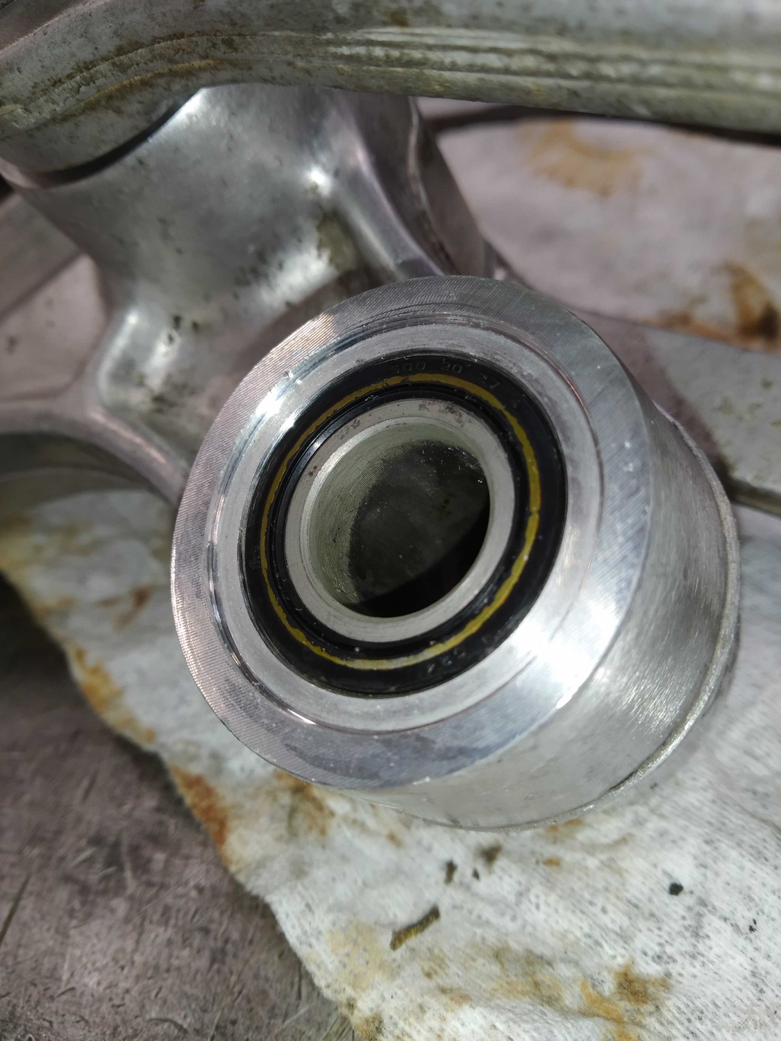

Поделитесь опытом! Решил обслужить прогрессию в целях профилактики. Покурил  всю ветку, но хотелось бы уточнить.
Нужно ли смазывать места между шайбами и сальниками? С одной стороны, вроде как от воды лучше и "кашу маслом не испортишь"), но с другой, там будет налипать грязь-песок и получится некий абразив.  При разборке там видно было старую засохшую смазку(как она туда попала уже другой вопрос, трудно сказать).
Так вот, стоит мазать или нет? Про смазку подшей, оси, втулок вроде как понятно. Да, и еще, насколько нормально, что сальники потерты до металлической основы? Функцию пока они свою выполняют.
Прикрепления: 1247048.jpg (294.3 Kb)
Rooxeg Дата: Сб, 16.04.2022, 10:10 | Сообщение # 506
Мотоцикл: lifan lf200 -> drz 400S
Город: 71
Сообщений: 59
Сальники и новые почти так выглядят, всё нормально. На Е версии например есть пресс-маслёнки. При шприцевании там всегда будет немного смазки, ничего страшного. Я сейчас тоже врезал себе маслёнки, а раньше протирал, чтобы сухо было. В общем, как душе угодно.
