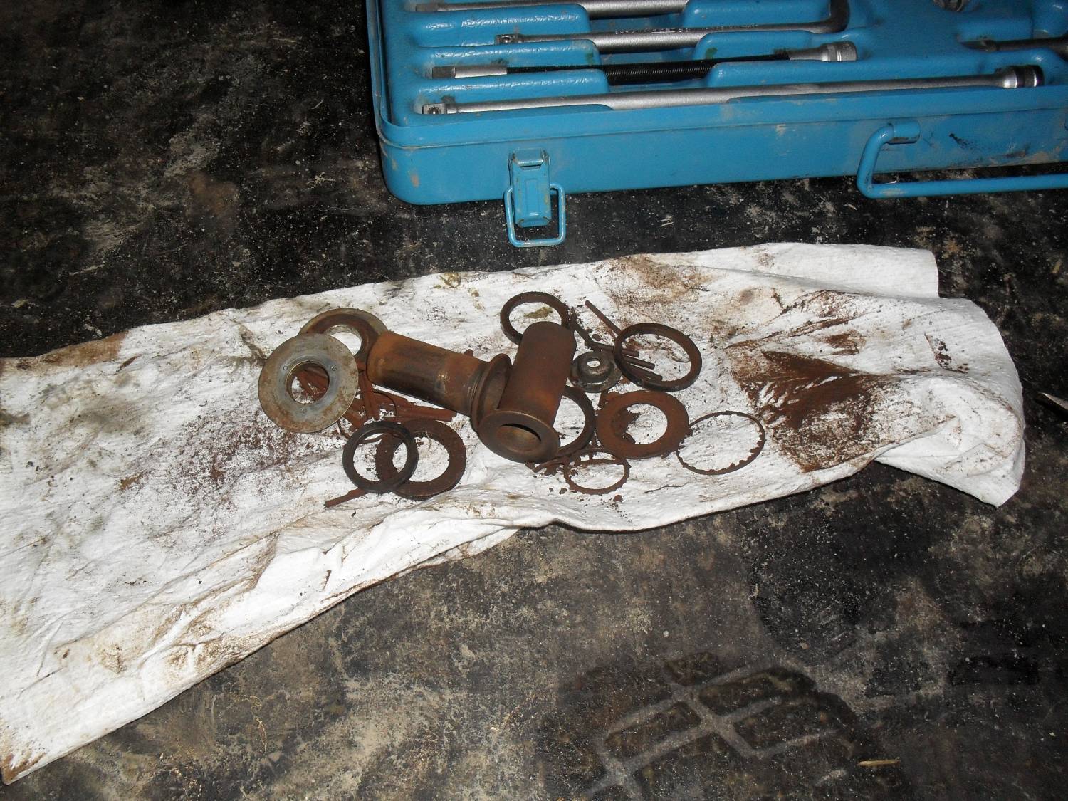

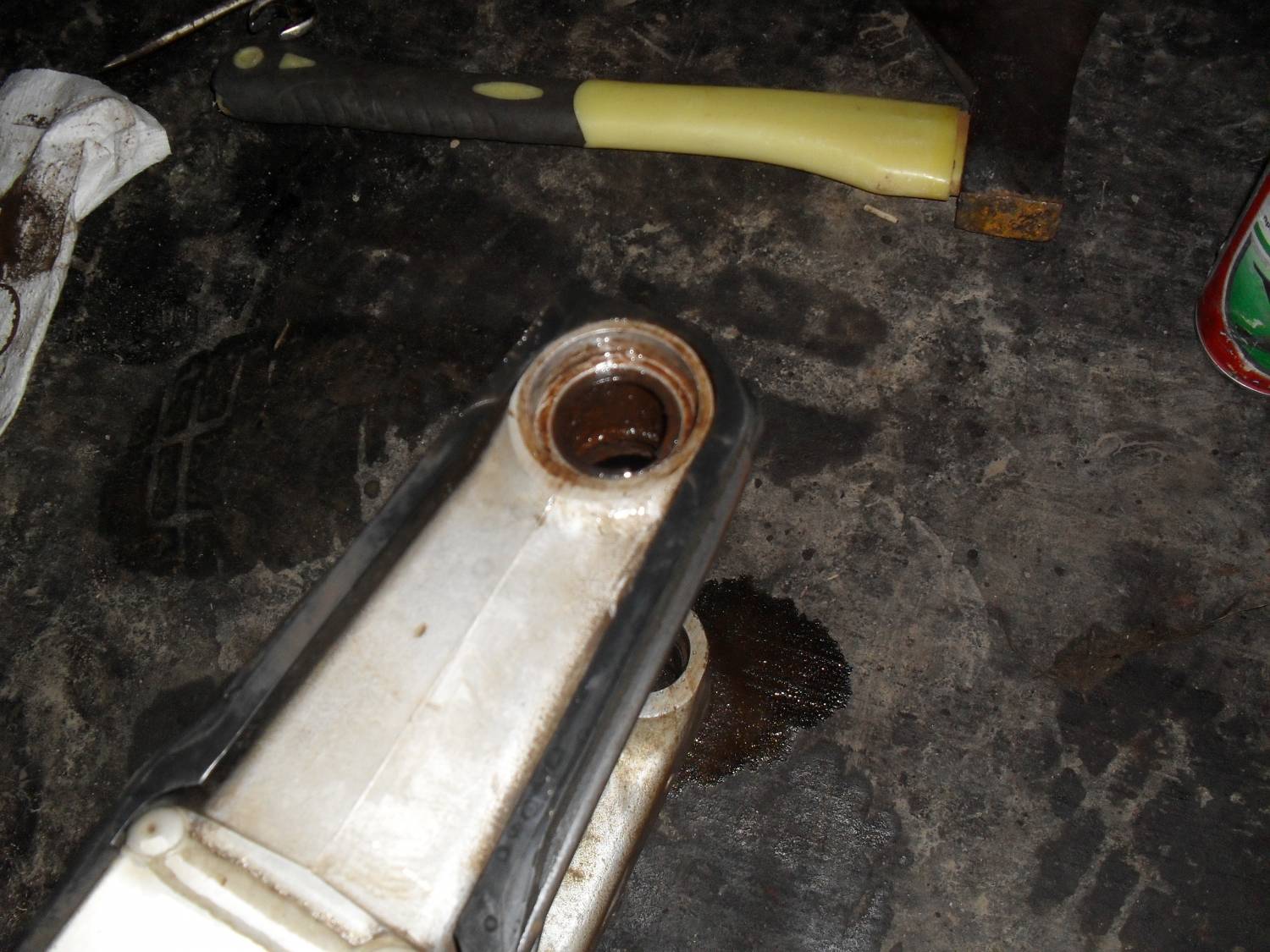

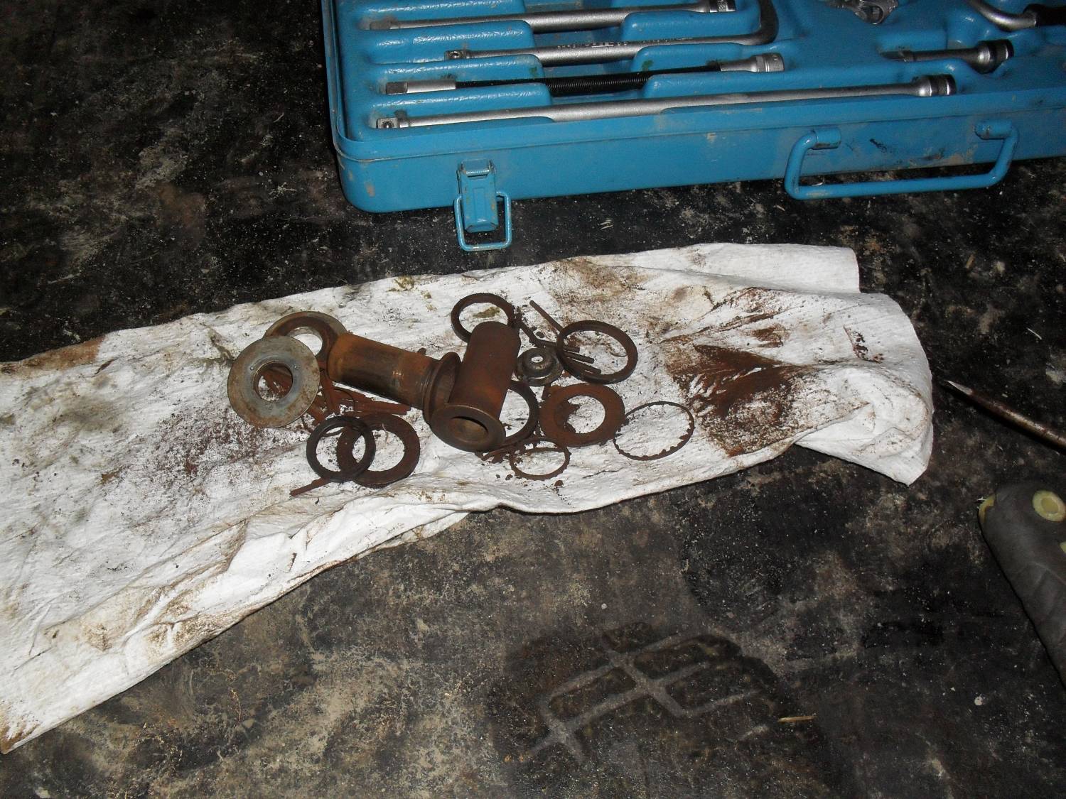

LeXX Дата: Ср, 11.03.2015, 02:47 | Сообщение # 5
Город: Новосибирск
Сообщений: 244
Подскажите пожалуйста .
Вопрос № 1 - у подшипника под № 3 форма иголок такая же как и у  № 2 ( а
то я его разобрал а там с краев тоненьких выпуклостей нет)
Вопрос № 2  не проворачивается подшипник в одном из отверстий "треугольника" как
его раскоксовать? или это не реально надо новый покупать.
Вопрос № 3 почему в одном подшипнике иголки выпали а в другом не выпадают(хотя
при этом он нормально вращается) надо ли их вытаскивать и промывать или
можно не снимая промыть.
Вопрос № 4 есть ли разница в болтах № 12 и 18 их можно местами менять.
http://www.megazip.ru/ru/bike/suzuki/view/421/19565/231362#g231297

тот подшипник который не проворачивается можно выбить,почистить,смазать и дальше ездить,делал так неоднократно,думаю в том подшипнике из которого иголки выпали просто больше изношен
