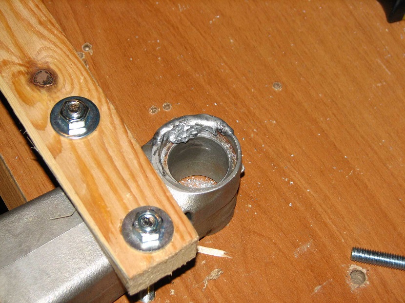

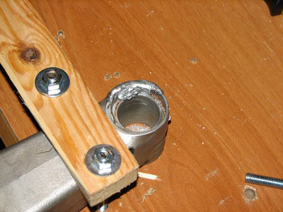

Когда будешь варить маятник - забей в гнездо старую обойму или подшипник, после сварки не надо будет его растачивать, иначе получится вот так:
У меня протёрло насквозь ))
Пришлось варить как на картинке. Потом лишнее стачивали на координатнике.

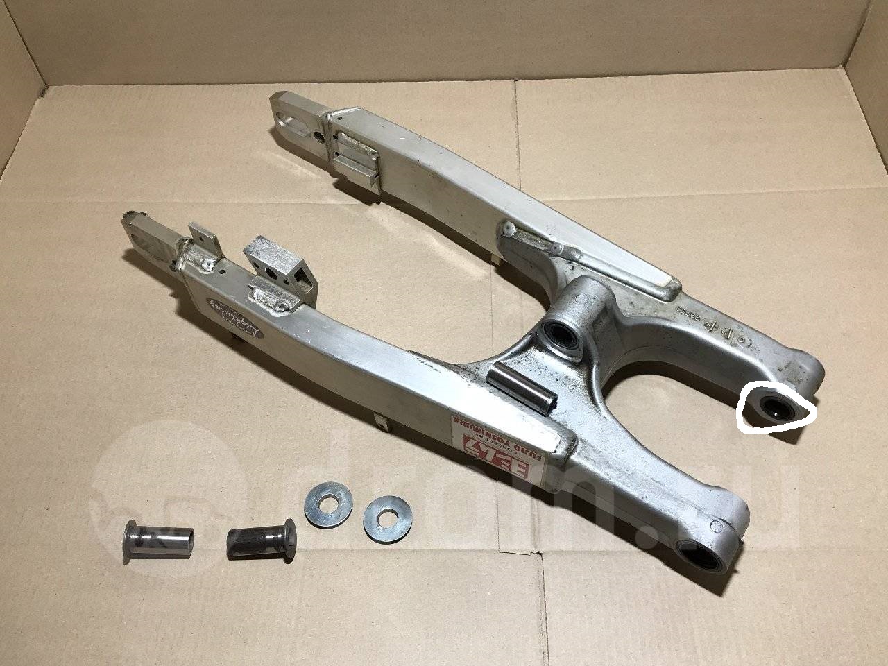

Добрый вечер. Вчера снял маятник, почистил , смазал и начал собирать.
Получается что есть 2-3мм расстояние между шайбою и самим маятником. Тыкал-мыкал  но так и не нашел как устранить эти 2 мм , как будто должно так быть.
У всех такая ситуация?    На фото указано место где есть зазор в собраном состоянии с обоих сторон внутри маятника .

She Дата: Вс, 10.02.2019, 14:37 | Сообщение # 489
Мужик, Ты про этот зазор. Упорные подшипники присутствуют?

в той теме все верно написано? должен быть зазор?
получается маятник из стороны в сторону по оси ходить может?
Сообщение отредактировал LeTyH - Пн, 11.02.2019, 21:50
ershn8d Дата: Пн, 11.02.2019, 22:18 | Сообщение # 491
LeTyH, ну так 2 Админа вроде сказали что норм...

Может  так и хорошо...но туда очень успешно попадает грязь , хоть там и стоит сальник но надежней было бы как с другой стороны маятника, подшипник  и было бы бомба
Сообщение отредактировал Мужик - Пн, 18.02.2019, 00:46

Всё верно, зазор там есть. Грязь попадает, да. Но сальник, если исправен - должен держать. Вчера буквально туда лазил. Шарниры прогрессии - в отличном состоянии, смазка чистая. Шарниры маятника - сначала испугался, что хана - смазка была ржавого цвета. Оказалось - просто болотная жижа. Промыл в керосине, продул, перенабил смазкой. Но у меня за прошедший сезон было очень много болот. Однажды встрял в топком броде минут на 20 - маятник был целиком под водой. Так что, в целом, нормальная там конструкция.
Совет простой. Если болот/бродов много - заглядывать в прогрессию не только зимой, но и 1 раз в середине сезона.
