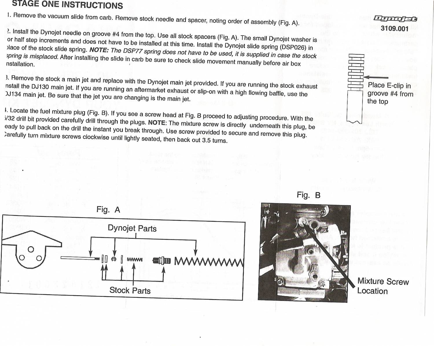

lavrentiy Дата: Пн, 17.01.2011, 16:04 | Сообщение # 9
Мотоцикл: DR-Z400
Город: Москва, Химки.
Сообщений: 104
Ошибся.Посмотрел и в диноджете самый большой жиклёр 136! Ещё меньше чем в стоковом карбе.
Прикрепления: 1530155.jpg (239.9 Kb) · 5726723.jpg (198.3 Kb)
ershn8d Дата: Пн, 17.01.2011, 16:04 | Сообщение # 10
Цитата (lavrentiy)
В стоковом нет диноджета и жиклёр в нём 142.5. А в наборе диноджет первой стадии самый большой жиклёр 140.
Ну, дык, зайди к мотокроссменам и спроси у них жиклеры "на микуни 150, 160", или закажи где-нить, и поставь с остальным из ДиноДжетоа, вместо 140. И вырежи дыру в коробке воздушного фильтра под мозгами 3х3 дюйма. Было тут видео по раздушке в полезных советах...
Это ты Part Number жиклеров приводишь... погляди на циферки на жиклерах, может там не так.
lavrentiy Дата: Пн, 17.01.2011, 16:07 | Сообщение # 11
Мотоцикл: DR-Z400
Сообщений: 104
Полагаю мне не то заказали и продали sad
ershn8d Дата: Пн, 17.01.2011, 16:09 | Сообщение # 12
К сожалению то... просто у меня вот такой: http://www.dynojet.com/pdf/3110.pdf на SM заказался...
Короче не парься, жиклеры не особо дорогие, купи 150 и 160 и ставь с остальным из Джета.
