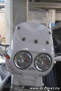

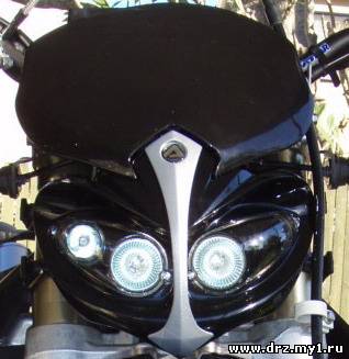

Кое что нашел и решил выложить раз другие пока молчат,по крайне мере будет для нас многих почва к размышлению:
Прикрепления: 6210926.jpg (16.3 Kb) · 5711316.jpg (24.4 Kb) · 5038552.jpg (41.4 Kb) · 3304769.jpg (38.3 Kb) · 5097568.jpg (27.4 Kb)
ярик Дата: Чт, 19.02.2009, 22:17 | Сообщение # 9
Администрация сайта
Город: Донецк
Сообщений: 243
И вот еще немножко:
Прикрепления: 6524792.jpg (34.4 Kb) · 1513295.jpg (26.8 Kb) · 1553745.jpg (21.2 Kb) · 9532279.jpg (19.5 Kb) · 4018925.jpg (46.0 Kb)

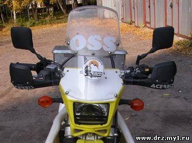

Нет, о 180вт нашел данные на одном из забугорных сайтов. В мануале таких данных нет. 200вт это уже тюнинг и на мой взгляд из-за 20вт такой дорогостоящий огород городить все-таки не стоит. Я например пошел другим путем - на всем мотоцикле теперь нет ни одной лампы накаливания - только светодиоды (самоделка) и биксенон. Благодаря этому, например удалось сделать аварийку, и теперь 4 поворотника тянут на 21вт в сумме, вместо 84вт при штатных лампочках. Далее в том же духе.
А на фото мой предпоследний вариант обтекателя. Сейчас выглядит чуточку иначе. Верхняя часть - штатное стекло Тенеры XTZ-660. Про фару сказать нечего - штатная европейская, хотя и выдвинута вперед вмсте с обтекателем на кронштейнах на пару сантиметров, а биксенон на фото не видно smile
