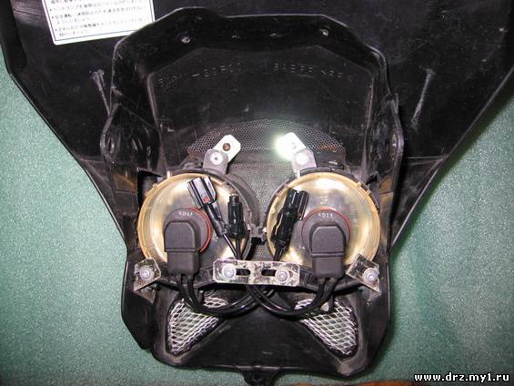

Добавлено (24-Фев-2009, 20:57)
Ну да , сами фары . Оптика не линзованная - обыкновенная . Стоит 1200 рэ за две . Она по дизайну очень сильно подходит - стёкла скошенные . Светит очень супер ! Рекомендую .
а сфоткай ее с обратной стороны! посмотреть хотелось бы как ты их закрепил в самом обтекателе?

Добавлено (10-Мар-2009, 00:14)
Quote (Dimas)
Dimas] Извиняй - протормозил . Вот
Прикрепления: 2575100.jpg (127.2 Kb)
Сообщение отредактировал klr650 - Вт, 10.03.2009, 23:27

klr650, ага! спасиба! буду искать фары, подходящие по размерам!!!

у тебя же ксенон? 2 лампы? а блок один или тоже 2? и куда ты его разместил?!
Да, у меня там два ксенона . Два блока . Разместил там же в морде . Фотку тогда сделаю посмотришь . Я их снял щас пока для доработки ( меняю блоки на более компактные ) а закрепить блоки в морде всё времени не найду surprised
