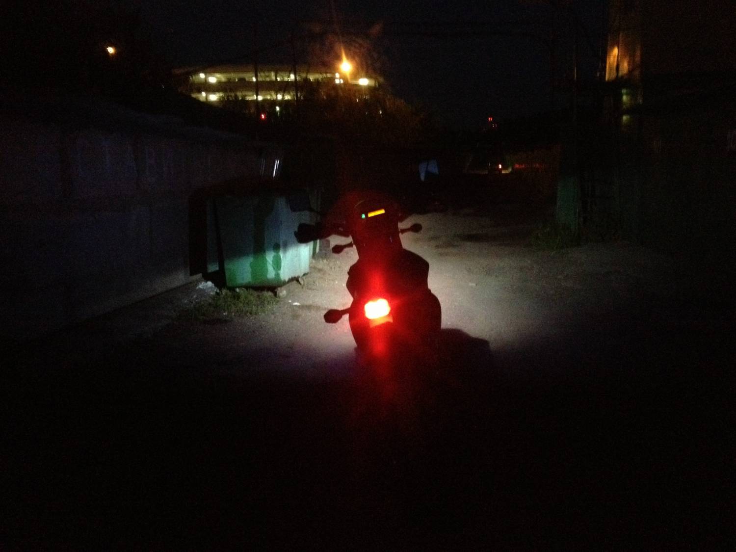

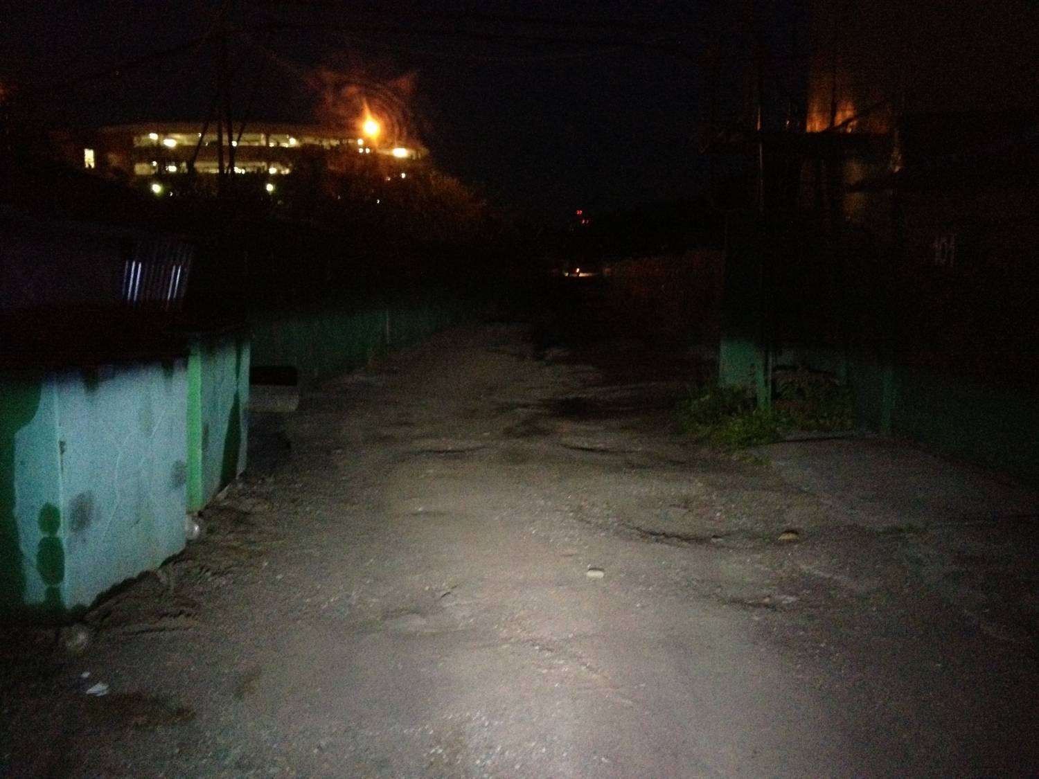

Поставил сегодня биксенон линзованный, свет стал.. не описать словами)
А самое главное ровная полка - не слепит.. Хотя конечно думаю, ближний задрать чуть повыше, что бы выделяться в потоке. И дальний - шторкой, открывается мгновенно.. Когда миаешь, народ аж теряется )
Если интересно, расскажу подробней )

Ivan711, Нормальная сварка . Ты фотку откуда свет покажи .

Дело было так! Заказал такую штуку.. http://www.aliexpress.com/snapshot/229120562.html     Выбирал самую маленькую линзу из возможных
И то было сомнение, что будет велика
Но подошла прям один в один.. Даже миллиметров 5 до стекла осталось)
Затем снимаем фару, все что можно из нее извлекаем, одеваем рабочие перчатки, берем толстую отвертку, и фару в духовку на 200 градусов, и минут на 8.. Герметик нагреваеться, и стекло снимается как будто оно держится на жевачке)
Далее все просто, провода в комплекте, тянем их от аккума,. подключаем, вешаем блоки розжига (их в комплекте нету, покупал у нас тут)
Ставим, настраиваем и вуаля)
И того, бюджет около 2000 рублей, шикарный не слепящий свет, и самое главное, это дальний, который открывается шторкой)

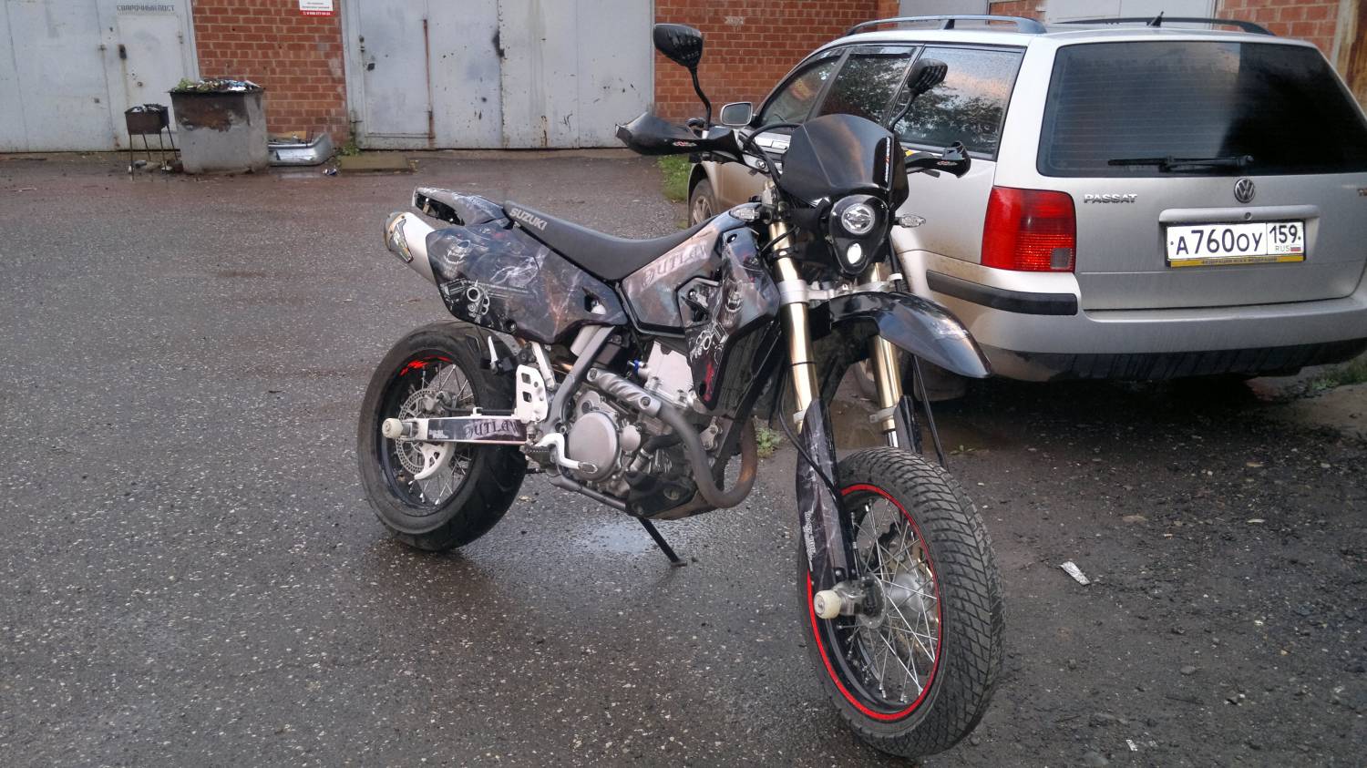

Я вот такую морду поставил. Линза светит шикарно на ближнем свете и дальний на порядок лучше заводского стал, А на ксеноне будет еще лучше.
