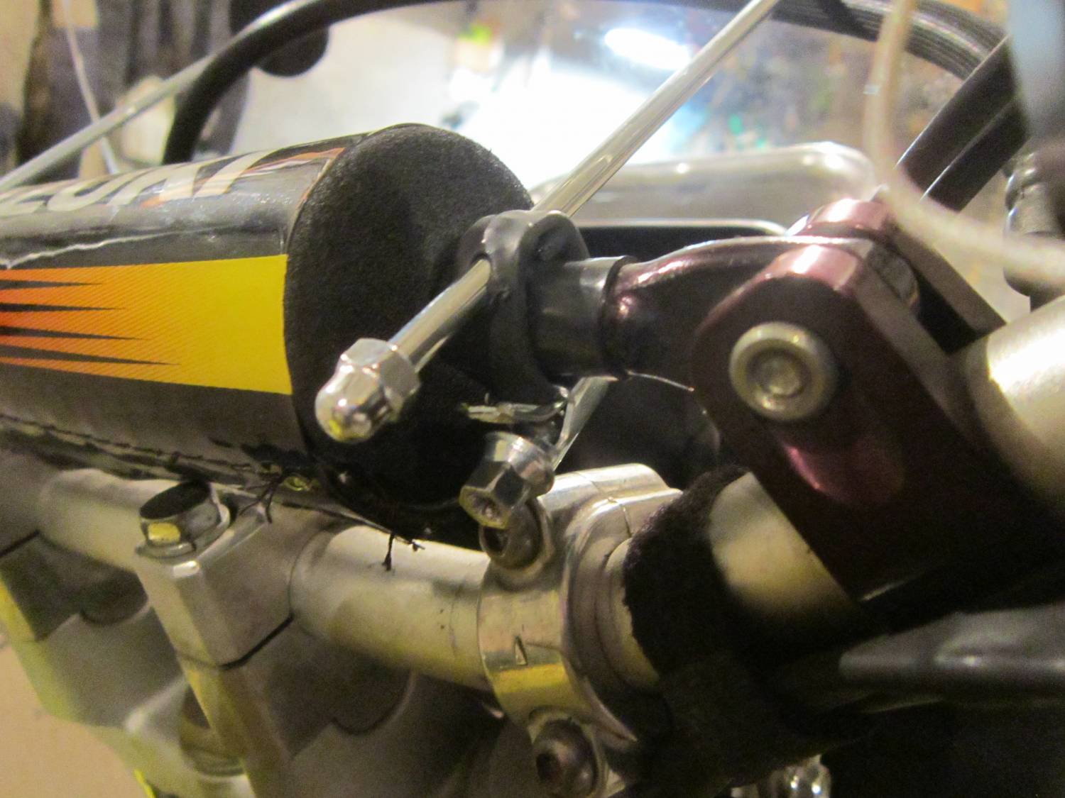

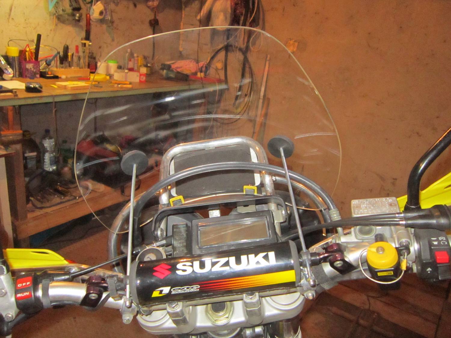

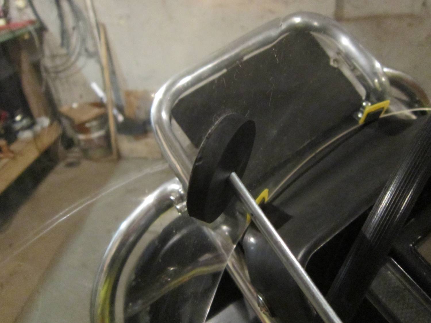

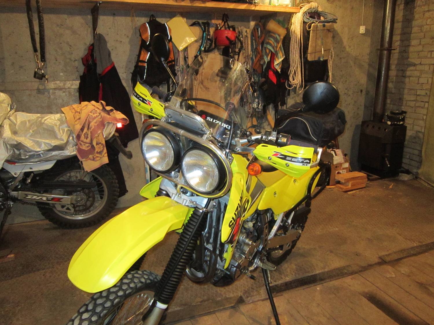

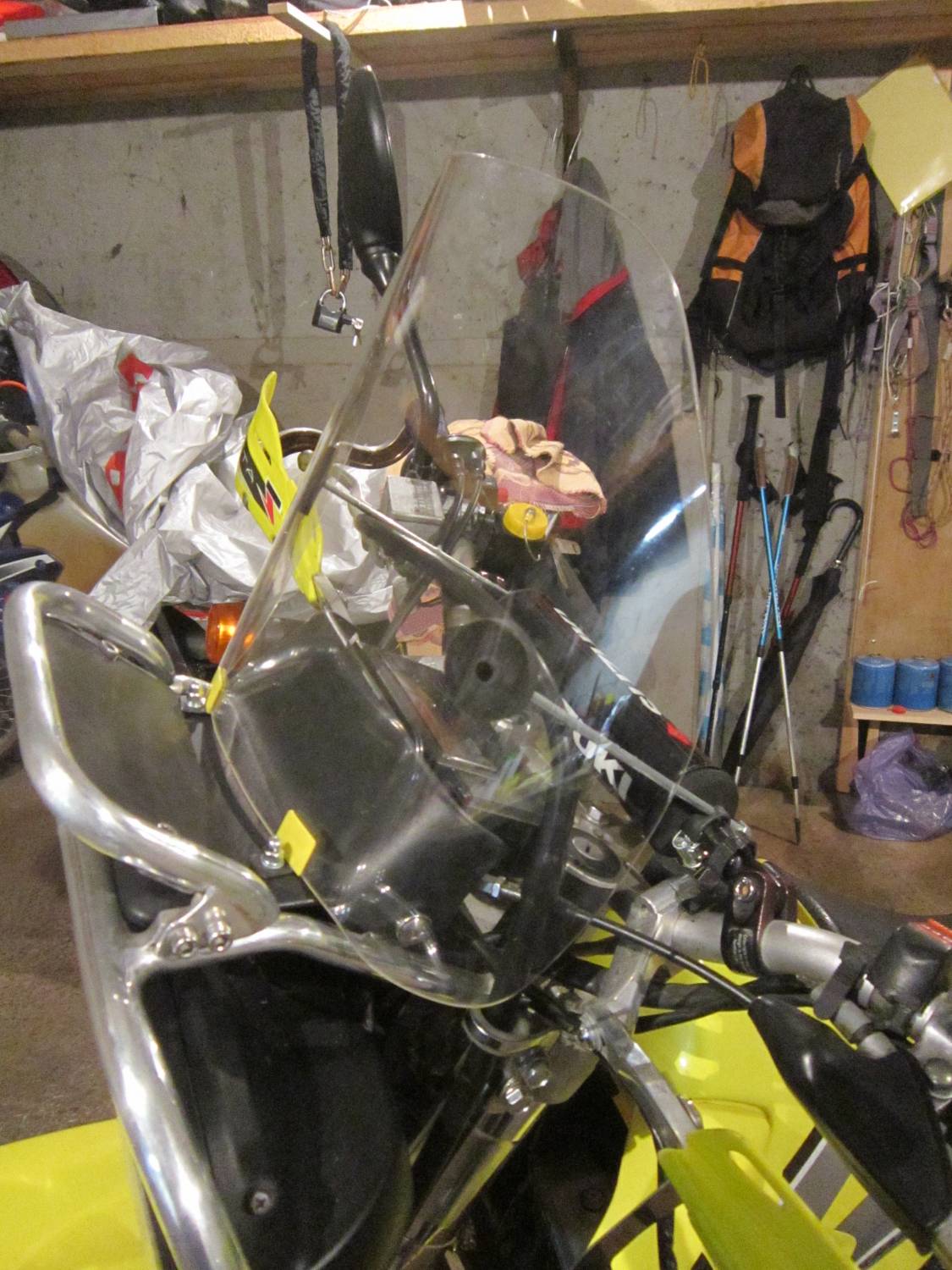

Сейчас делаю ветровик. Использую оргстнкло толщиной 3мм, уже вырезал, выгнул при помощи пром.фена по металлической форме. Получилось очень хорошо. Осталось придумать как крепить, мысли уже есть, на мотоцикле установлен бугель с двойной фарой от "Баджи"Как доделаю выложу фото результата. Изначально искал поликарбонат (только не сотовый) он в отличии от оргстекла не такой хрупкий, но увы. Вот как это должно получиться По завершению работы с креплением стекло буду полировать.

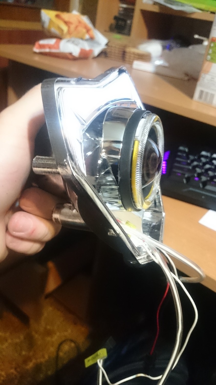

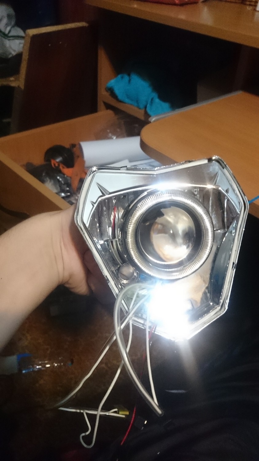

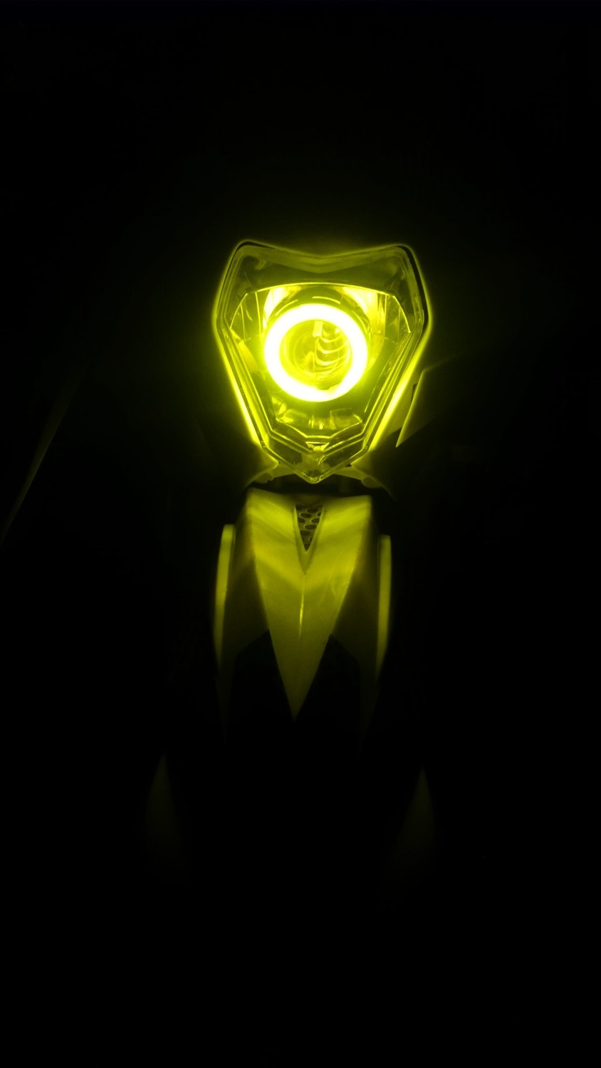

парни, а никто не брал вот такую фару? как она? на ебее на картинках очень здорово, правда только на американскую фару http://www.ebay.com/itm....8.l4276
Интересно, как в этих фарах реализована функция ближний-дальний? Внимательно посмотрел фотки, вроде разобрался Секциями включаются диоды, всего делов-то )) Кстати, по виду голимый Китай У нас на китайском базаре очень много вариантов дополнительных ходовых огней продают подобного вида
Сообщение отредактировал Rijiitip - Сб, 19.11.2016, 02:36

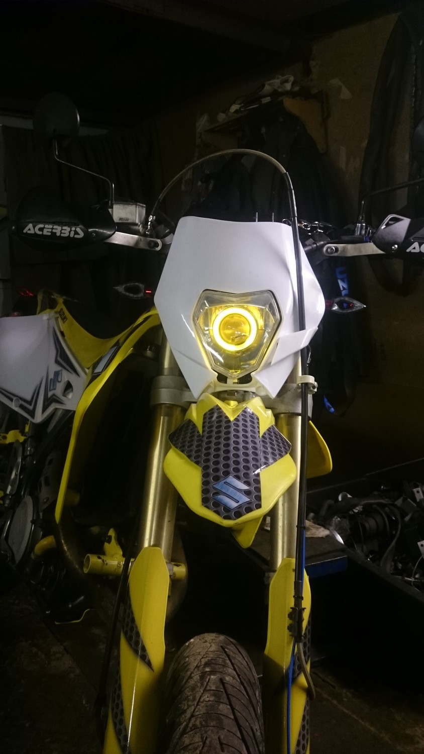

На фото с дрз даже линз нет. Как ходовые огни, не более, на ближний/дальний претендовать не могут. А вообще полно комбинированных светодиодных фар, ближний-дальний-дхо
