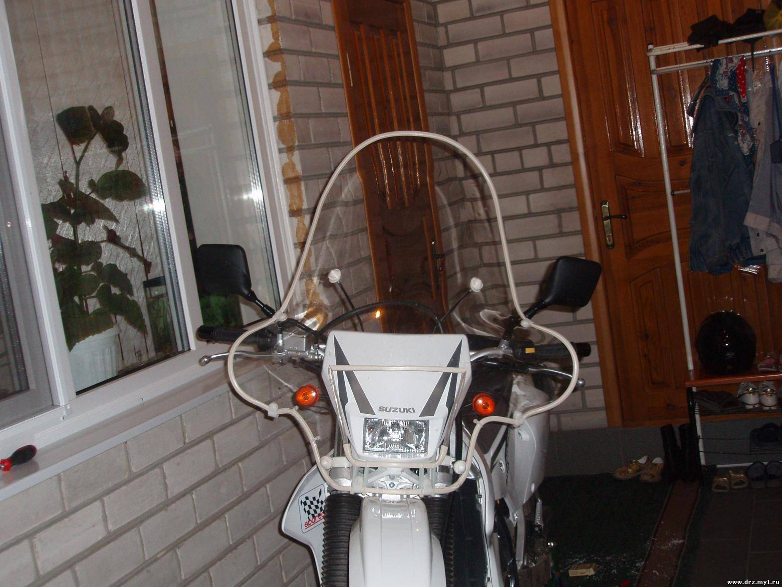

Покупал в 90-х на ЯВУ 2шт запасное малость подогнал и вот что получилось $ IMAGE1$
Прикрепления: 5293168.jpg (223.0 Kb)
Андрей

Ба! Да он весь белый! разве можно на таком в пампасы?

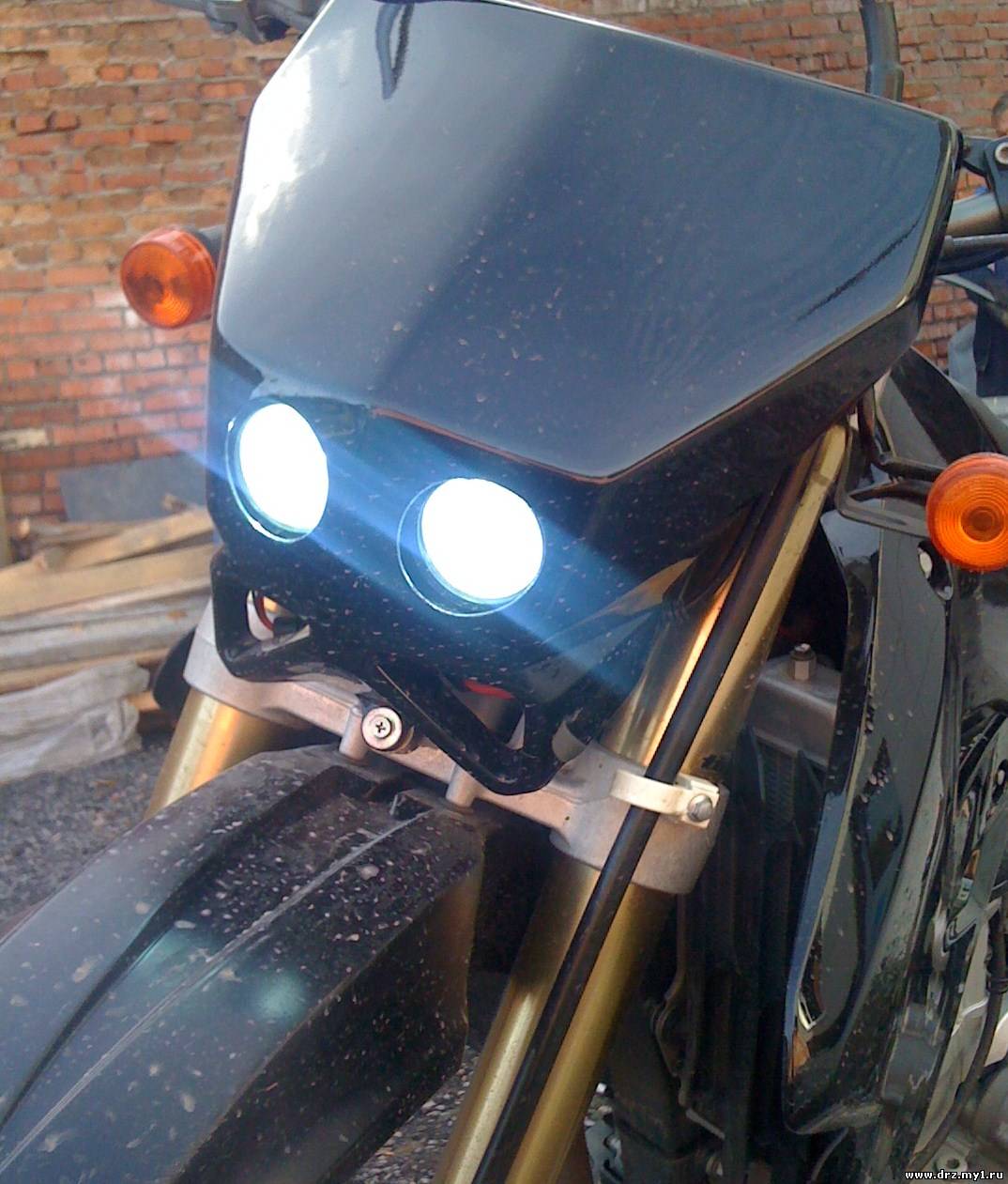

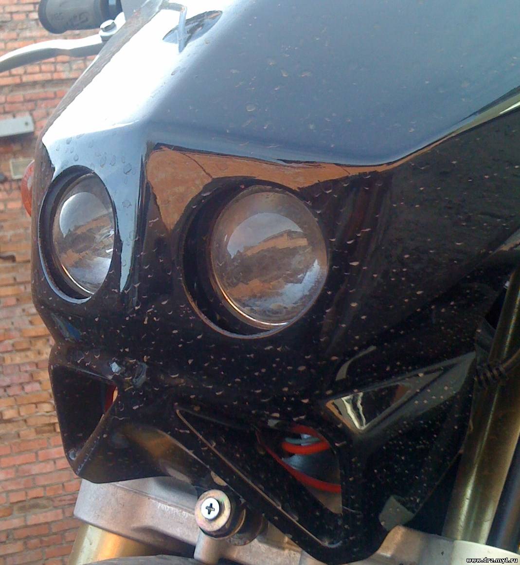

а я вот сам соорудил
Прикрепления: 9769653.jpg (290.7 Kb) · 8021597.jpg (254.2 Kb)

Морф, а как орудил то? расскажи.

Quote (solepsizm)
В автосервисе, взял родную фару выкинул её, поехал на барахолку, купил там туманки от какого-то ВАЗа, толи приора толи калина непомню, прихватил их между собой полуавтоматом, в пластиковый оптекатель они встали как родные.
А снаружи феном приклеил кусок пластика и просверлил в нем дырки для линз.
поездил, показалось мало, ксенон воткнул cool
ксенон нехотел гореть так как нехватало мощности кинул провод с аккамулятора и поставил реле.
дальнего у меня нет, за город не езжу хватает двух ближних cool thumb
