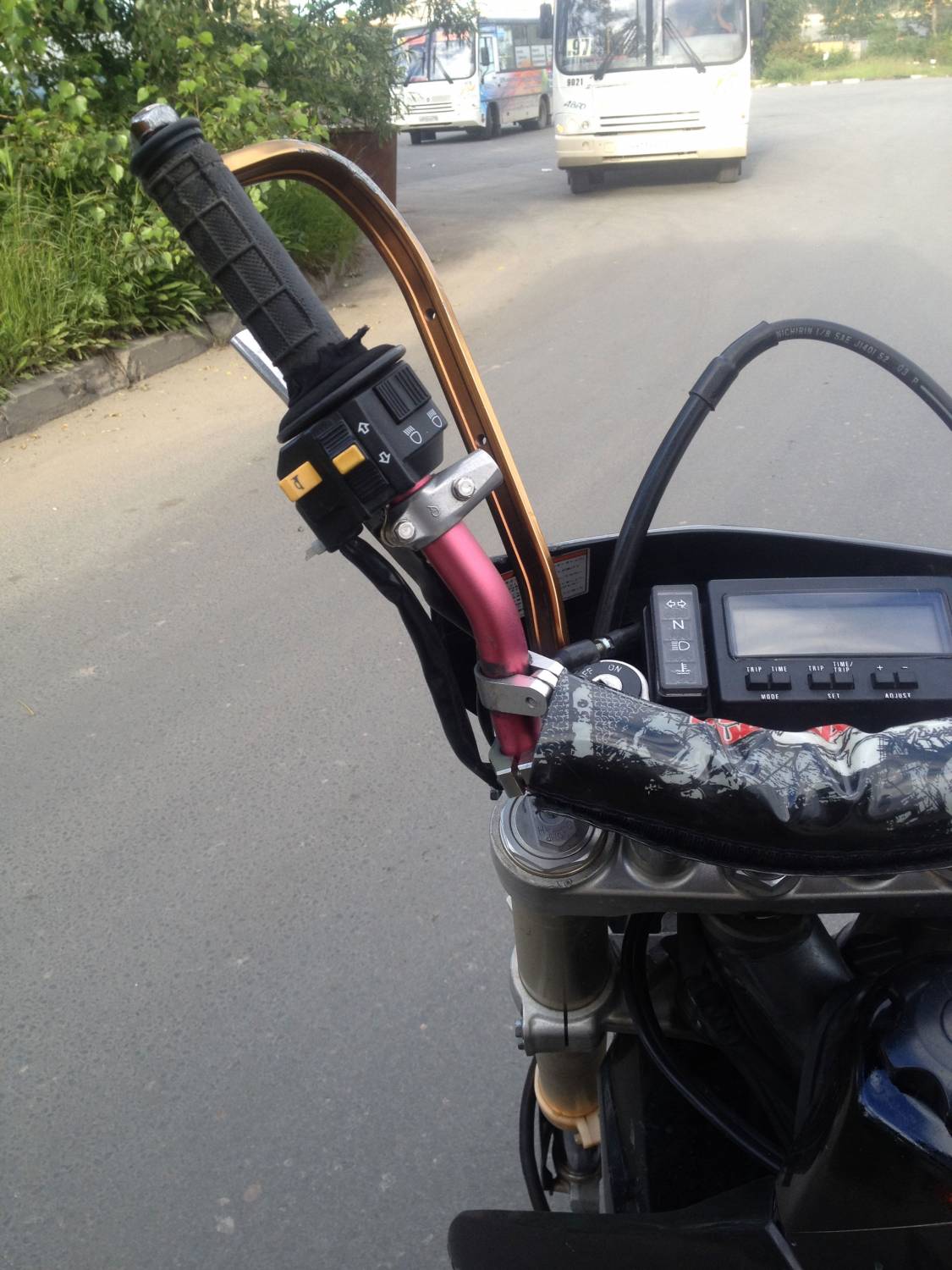

По случаю веселенькой встречи с бродячей уебакой собакой, нужно менять руль. Сам руль нашел, осталось заменить, и вот тут нужна подсказка знающих: как я понимаю чтобы снять все пульты и ручки надо просто откручивать фиксирующией болты и стягивать их? или есть подводные камни? инструкции не нашел.
Прикрепления: 3325893.jpg (173.8 Kb)
Сообщение отредактировал d1antre - Чт, 26.06.2014, 10:24
