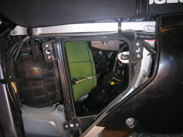

То похоже официальный фотоальбом производителя. В мануале по установке конкретно на ДРЗ отсюда та же картинка с корпусом воздухофильтра.

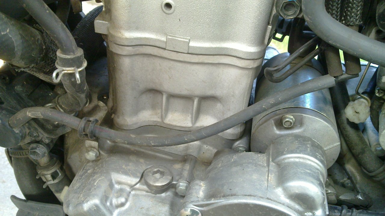

Вакуум брать как я понял из этого шланга:
его вроде и резать необязательно

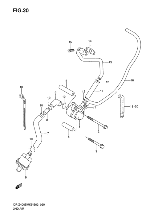

А вот он на схеме (16):

Quote (mosfet)
Да из этого можно. А что у тебя до сих пор ещё стоит безобразие под названим ЕГР?! За экалогию боришься чтоль biggrin ?!
Если ещё не выкинул, выкидывай, нефиг движку дышать своим выхлопом! Ага, прям так 400сс попортят экалогию!

Да, я уже понял что это та самая PAIR, что в народе зовётся "дожигателем".
А как убедиться что вакуум там таки есть? И ещё - если я её заглушу какие-то перенастройки карбюратора понадобятся?

Quote (mosfet)
Ну да, так её окрестили, эту систему рециркуляции отработанных газов. Бяка это, придумали для экалогии, но на этом маленьком движке - это смешно, но просто нормы ввели. Пока движок свежий - эта система исправно работает, и особо не беспокоит, а так обсирает впускные клапана, и когда начинает глючить, то убивает тягу, т.к. заставляет движок дышать своим угаром, яко бы во благо всей циливилизаци happy !
Quote (mosfet)
Когда отключишь, перенастраивать карб не надо, максиум холостые покрутишь, и то вряд ли.
Quote (mosfet)
Прими на веру cool happy biggrin ! Гы, гЫ, если быть точным, там не ваккум - там просто разряжение за счёт всасывания движка еды для себя по этому коллектору.

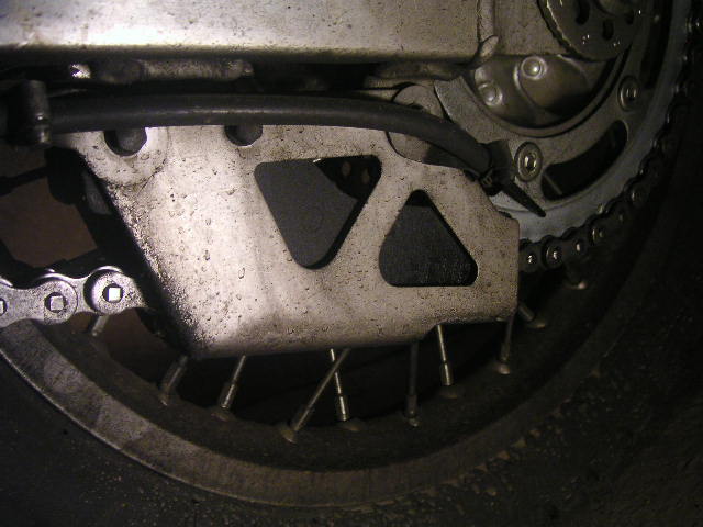

Заснял тут как выглядит цепь и звезда, ну и вокруг при длительном не мытье. У меняж S-ка, поэтому я потецальный грязнуля biggrin ! Не то что SM- щики, чистюли happy ! Однако, заметьте, где надо, там чисто, благодаря правильной смазке! Ну и заодно, наглядно, как надо правильно примастырить инжектор, о чём я уже писал выше, чтоб поливать эканомно, и куда надо cool ! ГЫ, ГЫ, а не асфальт и всё вокруг cool ! Сейчас у меня стоит подача по этой жаре примерно 1/5 -1/6 от min. Ну и чего, всё вокруг смоется на обычной мойке без всякого карасинчика и спецзубных щёток в коробочке happy !Этим девайсом пользоваться надо правильно, а не кричать, что всё вокруг в масле, вот я об чём.

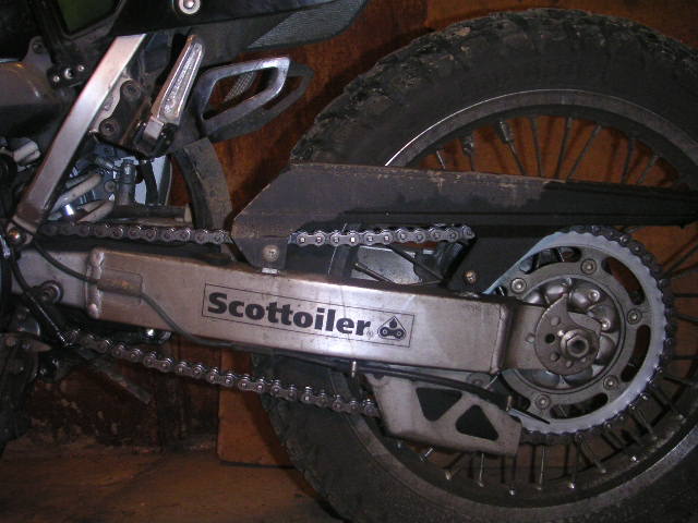

Вот для отчёта по поводу установки, я говорил выше, что независимо сам пришёл к такому решению, потому как не мостак гуглить, старый я, ворчливый biggrin , хоть и сидел в одной камере с сисадмином на предыдущей работе. Ну и в другой ветке просили меня как то выложить , ну вот выложил, пожалуйста мне как технарю не жалко, я не барыга!!!
А ещё хотел поинтересоваться у админа почему капа [img] работает как то через опу?! angry Ну не ставиться у меня эта зараза не до, не после angry !Приходится вручную забививить!!! angry Вот же!!!! Сидел тут с сисадмином в одной камере, нахватался всякой хрени biggrin , может не всего?! Однако фотки ровненько пошли, и размерчик шо надо happy biggrin ! Ворчливый я однако, извиняйте smile !
Может чего недопонимаю, поясните пожалуйста smile ! А то не удобно с клавой быдаться двумя пальцами biggrin !
Кстати, специально мот грязным заснял , чтоб те кто кричит масла вокруг полно. Так вот это то маслеце обычной моечкой без зубной щёточки и керосинчика сойдёт легко cool !!!! А можно и не мыть, там где надо чисто, успокоитель цел всегда, ловушка и ролики тоже, - спицы зато не сгниют happy !!!!!! Но и регулировать надо правильно cool !
Прикрепления: 9118803.jpg (102.8 Kb) · 3771753.jpg (100.5 Kb) · 8959415.jpg (96.8 Kb)

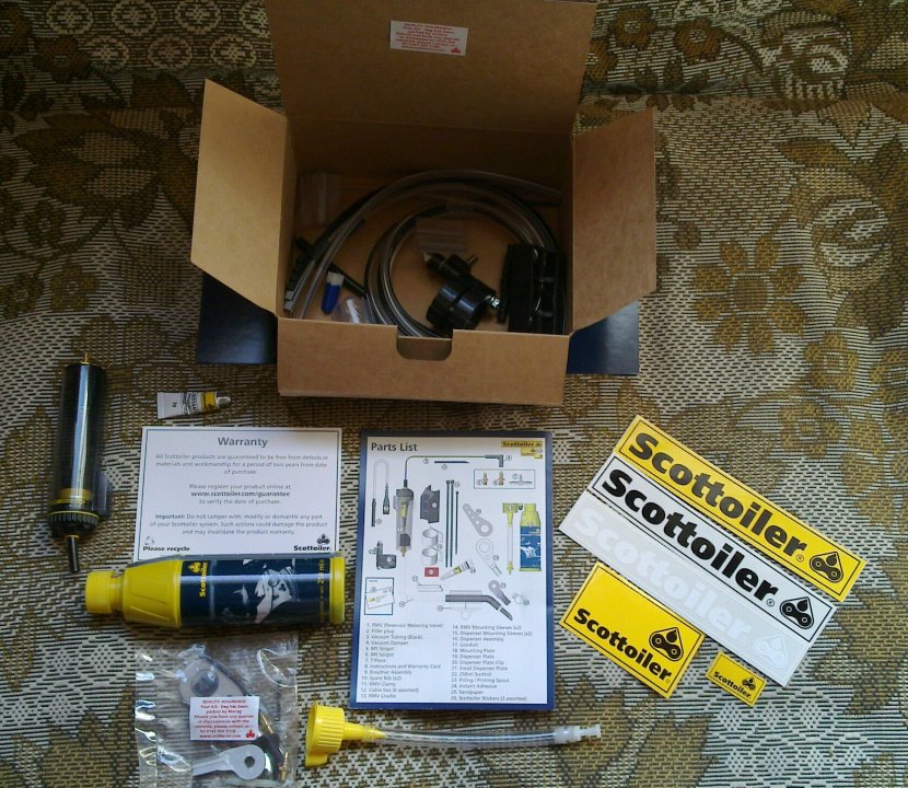

Scottoiler vSystem (вакуумный) заказывал по минимальной цене с ангицкого ebay. Инвойс:
Коробка с девайсом снаружи:
Содержимое коробки:
Упаковано вручную, о чём свидетельствуют наклейки с красным текстом с фамилией упаковщика и переводом стрелок на него в случае если чего-то не хватает. Даже телефон написан, куда предъявлять претензии smile
Вообще манера изготовления набора достаточно грубая - видимо многие операции шотландцам приходится делать руками.
Итак, что внутри:
  • собственно ёмкость (RMV)
  • бутылка с синим маслом на 250 мл (должно хватить очень надолго)
  • крышка к бутылке с трубкой для вдувания масла в ёмкость
  • трубка для подвода воздуха в ёмкость с "фильтром" внутри, подсоединяется к ёмкости сбоку
  • инструкция
  • 5 наклеек
  • пластиковый хомут с угловым креплением для ёмкости, может крутиться на винтах в двух направлениях.
  • 2 полиэтиленовых хомута с поверхностью для их приклеивания
  • чёрная полиэтиленовая "опора" вогнутая с двух сторон для прикручивания ёмкости к трубчатым элементам (к раме Ducati например biggrin )
  • 3 полиэтиленовых направляющих для приклеивание "маслотрубопровода"
  • тюбик суперклея с крышечкой чтобы всё это приклеить
  • кусочек наждачки для подготовки поверхности
  • если не хочется клеить - 6 длиннющих стяжек
  • длинный "маслотрубопровод" в сборе, подсоединяющийся к ёмкости с нижнего торца. С пластиковой трубочкой, которую можно гнуть и которая подаёт масло непосредственно на звезду. С этой же стороны внутри трубопровода зачем-то вставлена тонкая металлическая трубочка
  • 2 запасные пластиковые трубочки для подвода к звезде
  • 3 разных металлических крепления этой стороны трубопровода с круглыми отверстиями. На ось колеса или ловушку цепи
  • металлический хомут для закрепления трубопровода на этом креплении
  • 2 втулки М5 и М6 для добычи вакуума из карбюратора
  • тройник для добычи вакуума из какой-нибудь трубки
  • длинный тонкий "вакуумопровод", подсоединяющийся к ёмкости с верхнего торца
  • гарантия

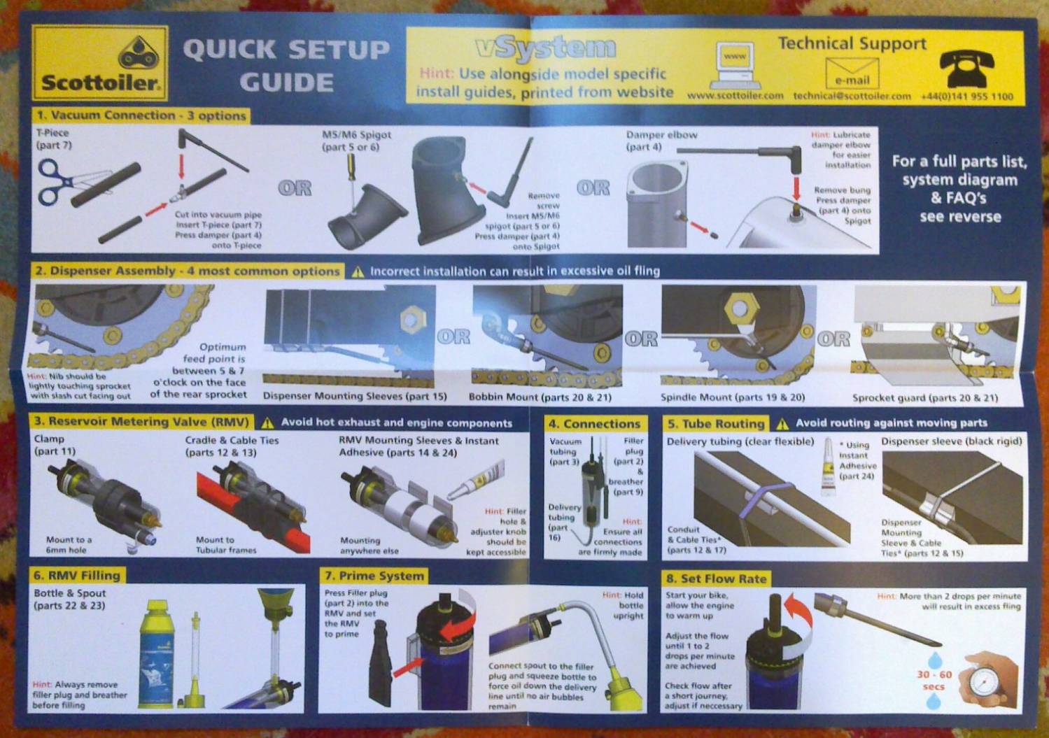

Инструкция:

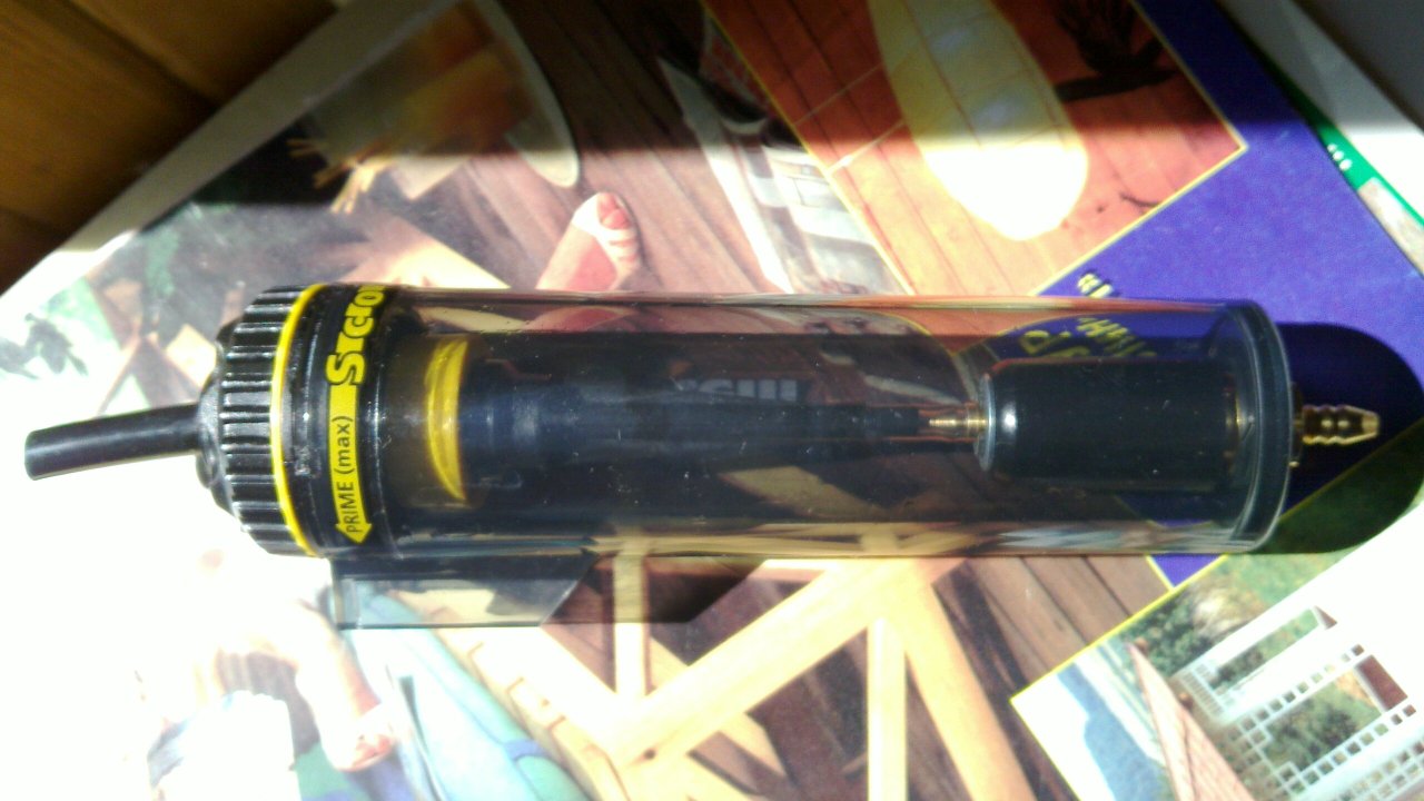

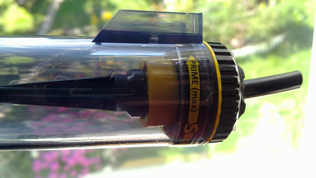

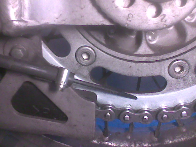

Ёмкость. Возможно имеет смысл покупать только эту деталь, поскольку остальные найти не проблема, а половина вообще не понадобилась
устройство ёмкости, к сожалению, здесь видно плохо

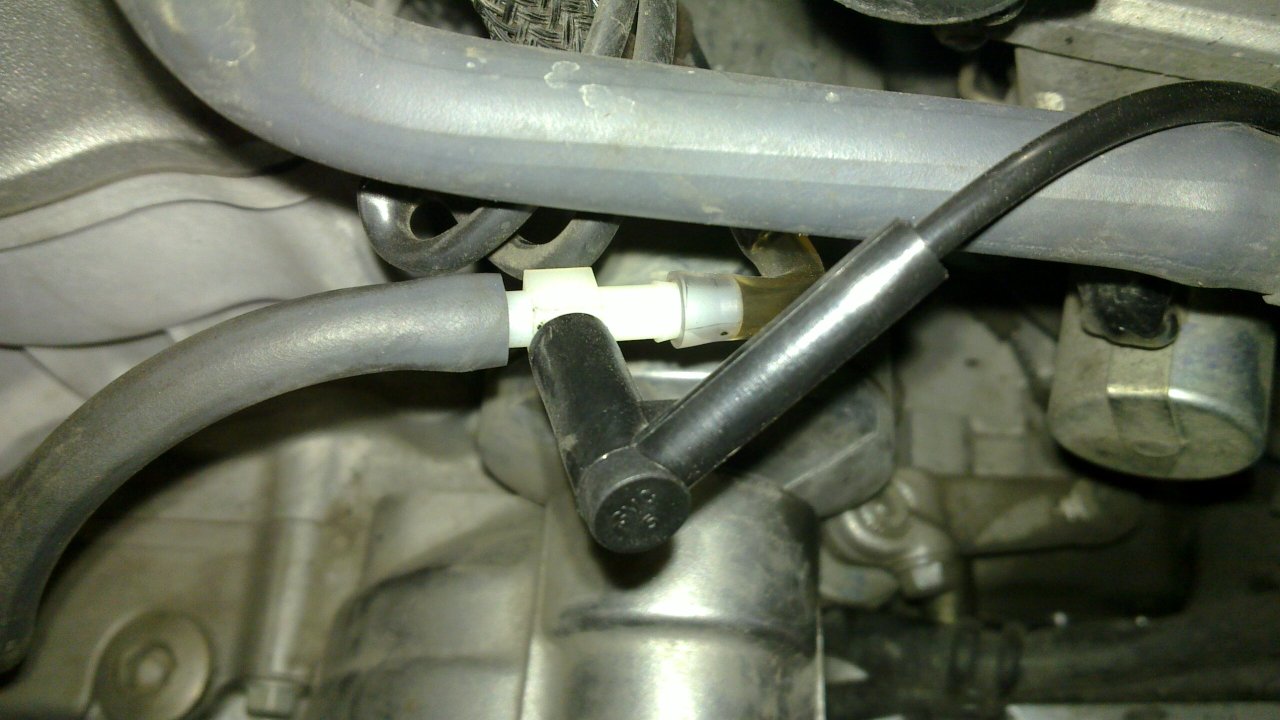

Из этой трубки можно взять вакуум, если кто не выкинул дожигатель куда она идёт (слева)
Врезался в эту трубку тройником из комплекта:
