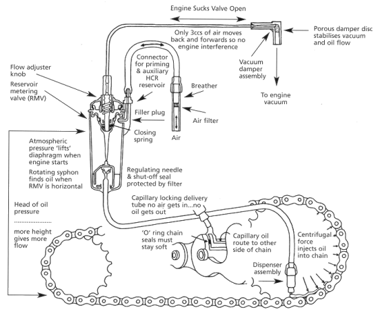

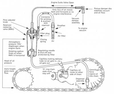

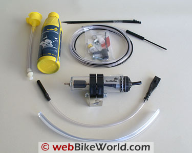

емкость + краник + регулятор от капельницы + трубочка с пустой пасты. все соединяется обычной капельницей или воздушные шланги с аква магазина хомуты. Весь скотойлер состоит в том чтобы краник был вакумным и только при работе масло текло. За все это 4000 много.

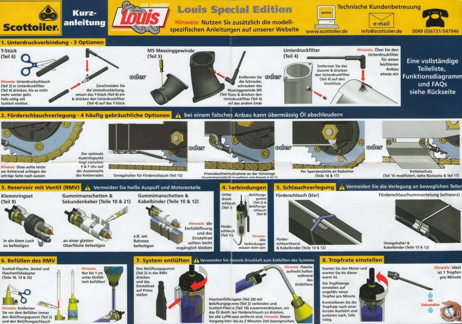

Для подключения ваккума не надо ничего сверлить, в комплекте идёт масса чего для установки на разные мото. Там есть тройник, разрезаешь шланг, который управляет бензокраном, ну у меня на американце, есть штуцер на впускном резиновом патрубке между карбом и головкой, от этого штуцера идёт шланг к бензокрану, это управление краном, т.е. завёл - ваккумом открылся бензокран. Вот режешь этот шланг, вставляешь туда тройник из комплекта, к этому тройнику подсоединяешь через спецпереходничёк пластиковую трубку, она уже идёт до скоттойлера, для его управления.
Капает, да, постоянно, как завёл двигатель. На корпусе самого скоттойлера есть колёсико, которое регулирует величину открытия масленного клапана, его ставишь не более чем на 1/4 от min, потом по эксплуатации и температуре окружающей среды подберёшь оптимальную подачу, чтоб не лило лишнего. Ну, да, есть ещё более навороченные автосмазчики, с помпой даже, с термометром, сами регулируют, отключают когда не надо, денег стоят немеренно, но это уже перегиб, я считаю. Конструкция должна быть минимальна, проста и достаточна!
Фарсунку, лучше прижать к звезде, не стирается она там быстро, у меня на пред. моте более 28000 прошла одна, и не стёрлась, к тому же они запасные в комплекте есть. Правильно, это когда подача масла идёт на звезду, и за счёт ценробежной силы масло потом попадает на цепь. Это важный момент в установке, а то некоторые целят просто на цепь, там половина масла тогда сдувается мимо цепи! А смысл то - мазать цепь, а не дорогу!
