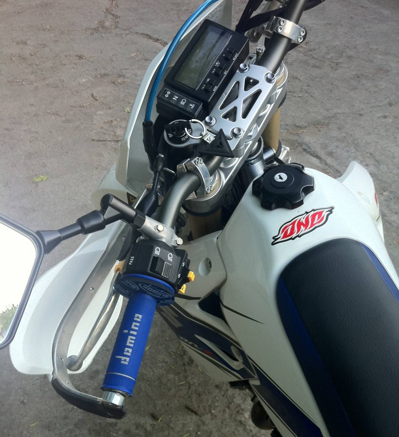

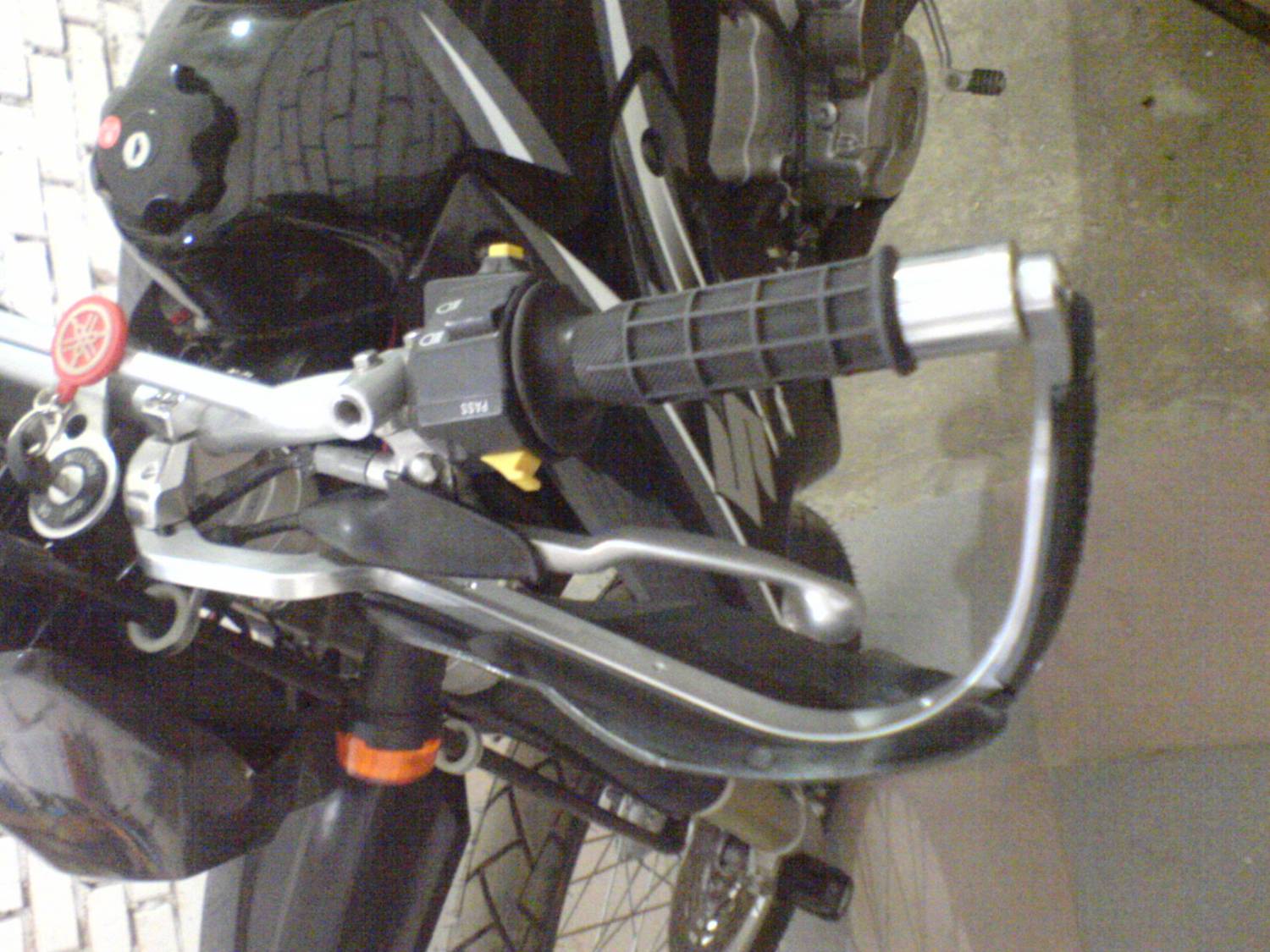

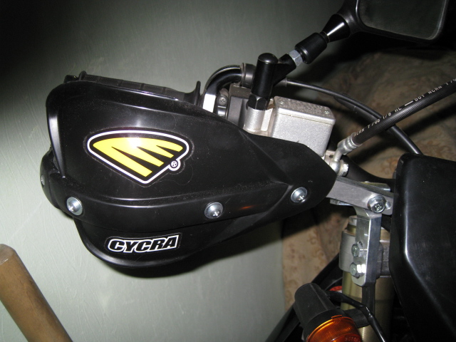

Разобрался по моделям Cycra. Возможно кому-нибудь это информация пригодиться.
PROBEND CRM - 7/8 BARS AND 1-1/8 BARS - не подойдет на DR-Z400S SM по длине, т.к. будет упираться в замок зажигания и приборку. Либо придется делать проставки на торец ручек.
Вот такую модель не покупать!!! Только для гонок!!!
http://store.cycraracing.com/ceremo7ba.html
Cycra ALLOY PROBEND BAR PACK + U-CLAMP HANDLEBAR MOUNT SYSTEM - встанет отлично!
Крепление Ю-Кламп на руле.
http://store.cycraracing.com/alprbarpan.html
Cycra ALLOY PROBEND BAR PACK + TRIPLE CLАMP SIDE MOUNT SYSTEM - встанет отлично!
Крепление Трипл кламп сайд на траверсу.
http://store.cycraracing.com/alprbarpab.html
Визуально модели Probend CRM и Alloy Probend отличаются легко. Крепеж также хорошо отличим.

Цитата (KaZaX)
не подойдет на DR-Z400S SM по длине. Вот такую модель не покупать!!! Только для гонок!!!
речь едет о сток руле (стальной или рентал) ?  у многих тюнинх , думаю не актуально
