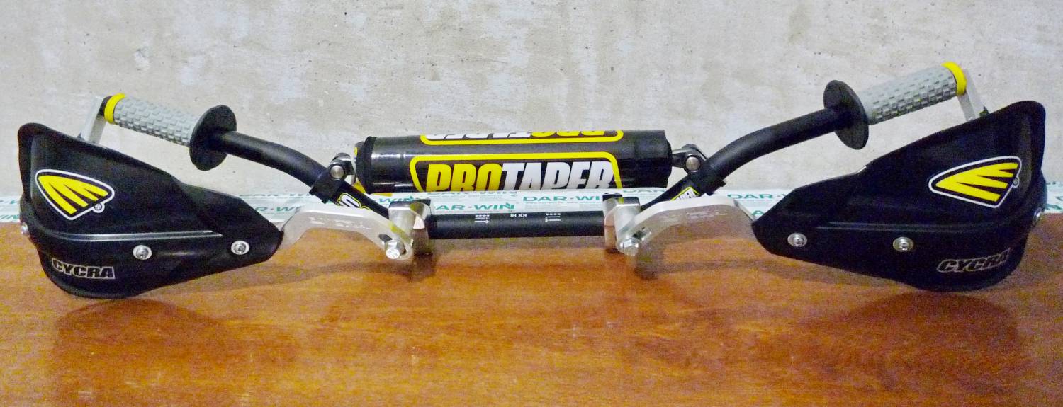

SkaterMFShe, спасибо за реакцию) Буду брать сайкру. Не crm, хотя она выглядит интереснее.
У самого сейчас стоит пластик polisport, без металла. После недавней уборки он протесался насквозь, хотя без него совсем печально было-бы.... Ну и ручку переднего тормоза загнуло крюком) Вот задумался....
А как быть с креплениями? Там подразумевается два варианта - на руль и к траверсе верхней. Я так понимаю, что крепление к траверсе исключает проворот защиты на руле, но есть риск выломать к фигам крепление к траверсе при падении? Или вообще покалечить траверсу. Или я преувеличиваю?

klr650 Дата: Пн, 13.07.2015, 15:45 | Сообщение # 67
Мой выбор падает на Зэту . Она покрепче и стоит одинаково примерно  с Сайкрой . В наличии  по 10 косарей лежат

у меня крепление не к траверсе, при падении на асфальт совсем не провернулась так что оба варианта норм

She Дата: Ср, 15.07.2015, 01:31 | Сообщение # 70
motorix,  она длиннее и придется переносить замок зажигания и спидометр. Что я и сделал. sad

Я тоже за Зету! Стоит такая-доволен до соплей! Пластик тоже можно менять, смотрится кашерно и Zeta как то идеологически правильней для дрзетки))) вообщем точно непрогадаешь,советую!

Воткнул acerbis supermoto.
 Что понравилось - да защита как защита. В разы крепче, чем пластиковый polisport, который стоял до этого. Дизайн лопухов поаккуратнее, чем у сайкры. Лопухи сменные, можно поставить другого цвета или побольше. На руле защита сидит очень прочно - не провернуть. Полиспорт физически было так не зафиксировать. В комплекте проставки для установки как на 22 так и на 28 мм руль.
 Что не понравилось:
 Дуги алюминиевые сделаны не аккуратно. Все посадочные правильные, но сама поверхность шершавая. Сайкра/зета/мусрейсинги всякие - там гладкий алюминий, выглядит приятнее.
 При установке возникли проблемы - в руле есть заглушки(кстати, нафига они там?). Стоковые анкеры были слишком длинные - пришлось порукоблудить, укоротить. В результате все установилось.
 Есть подозрение, что не получится поставить эту защиту на стоковый стальной руль - из-за приваренной перемычки. Если кто-то захочет ставить подобную защиту на стоковый руль...
