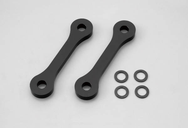

klr650 Дата: Пт, 21.10.2011, 20:41 | Сообщение # 16
Ну всё . Теперь можно смело voiceofsummer, докладывать . Предлагаю сказать ему что мы типа все догадались до правильного и можно сказать единственного и нелёгкого решения prof
voiceofsummer - Наш ответ :
Посмотреть под мотоцикл и если там стоят нестандартные реактивные тяги - заменить их на стандартные online2long Их тут ещё называют как то странно - ленки или пенки ( ну как то так confused )

А я думаю, что у него стоят нестандартные пружины в передней вилке. И чтобы поднять, нужно поставить пружины подлиннее или изготовить проставку типа как в этой теме http://djebel-club.ru/forum/index.php?showtopic=808&hl=%E2%E8%EB%EA%E0 biggrin но, может, дело и в линках

Если просто поднять, можно в вилку под пробки вставки вставить по 4 сантиметра, если жёще надо вилку то под пружины вставки вставить . На заднем был мой тоже низкий зажал пружину до конца и он поднялся, сейчас жопа выше переда буду с вилкой колдовать. Почемуто она стала ниже чем была когда купил, трос спидометра весит петлей, и гофры сжатые когда на мот сажусь. Вес мой 100.
She Дата: Пн, 24.10.2011, 07:38 | Сообщение # 24
Вот такая деталь кто не видел smile в теории даже регулируемые можно сделать но слоожно wink

спереди получишь +2 см.
ЗАМЕНОЙ ПРУЖИН ПОЛУЧИШЬ ЖЕСТКИЙ ПЕНЕК В РУКАХ
Заднюю поднимать можно, но дороже...у РасеТеха есть шток с регулировкой длины нижнего крепления...он кажись сейчас 999 уе стоит))
При установке переходной вилки сразу +4 см поднимешь!
А его еще надо установить в корпус...
+ не забывай про проблемы с подножкой...надо прикрутить башмак +2 см)))
Так что проще сейчас уподобиться коту и не гладить дырзик 8-)
