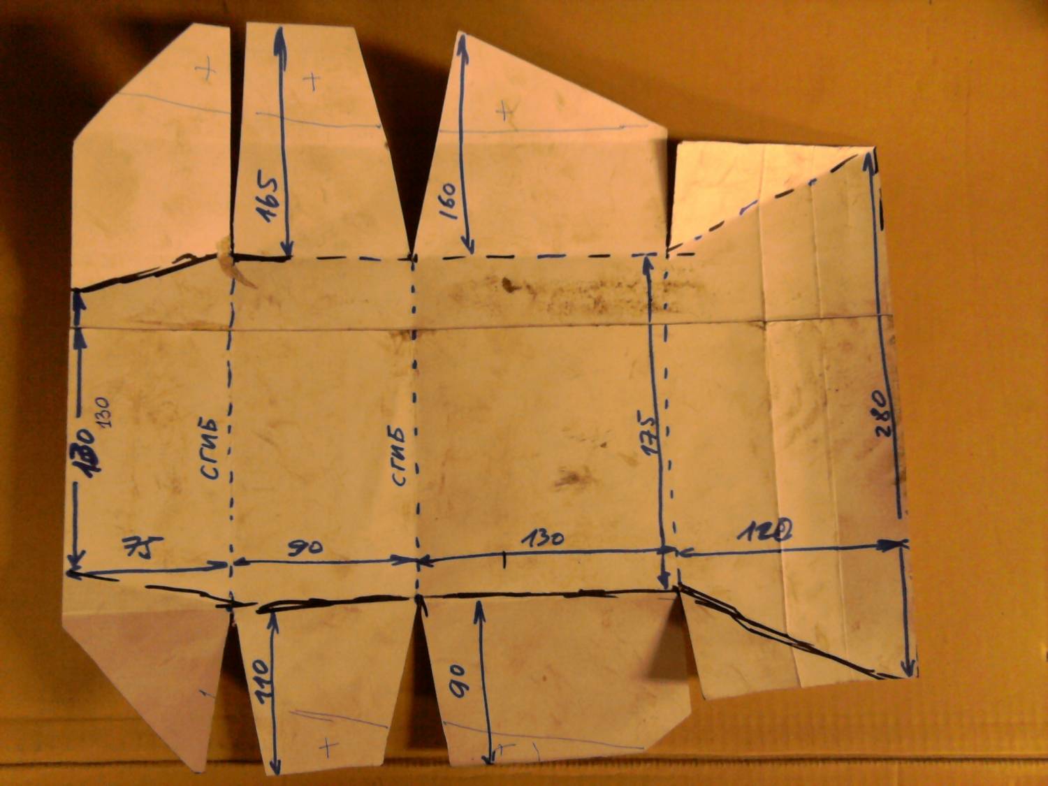

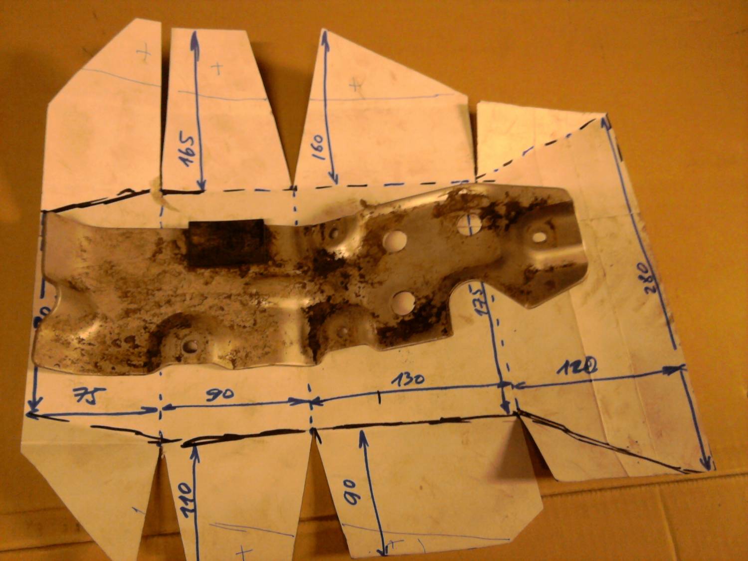

Вот вместо чертежа: на шаблоне размеры... кто сам делать будет, тот поймёт cool

Цифры не по ГОСТу biggrin

а у меня теперь свой ГОСТ, личный! .... и не ипэ biggrin biggrin biggrin

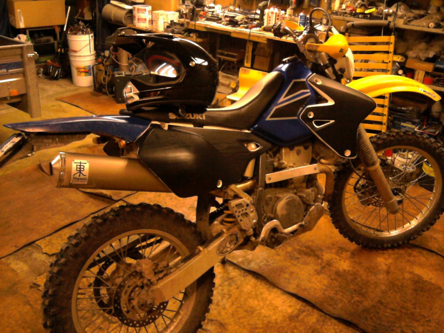

очередная стадия самопал-колхоз-тюнинга biggrin
покрасил скорлупу, заклеил пластик

Чем пластик обклеивал?

это у меня обрезки были, но карбон очень хорошо держится и клеится-тянется-греется!(минус только то, что в поры пыль набивается) ещё у рекламщиков спрашивай 3м плёнку
