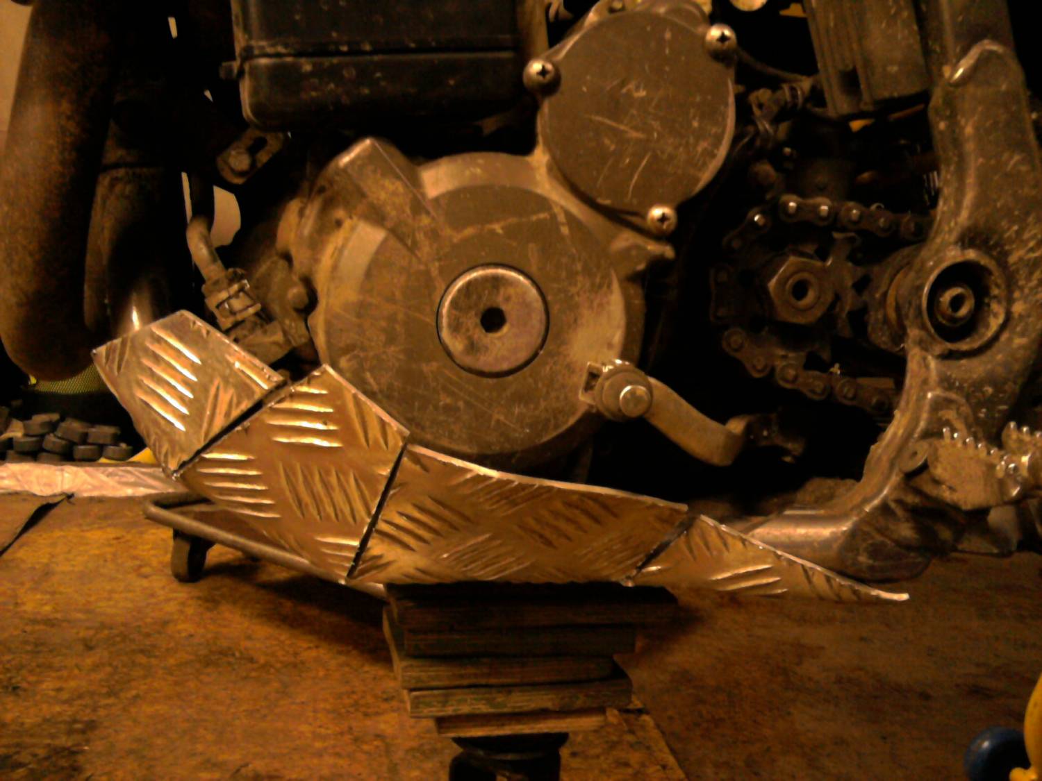

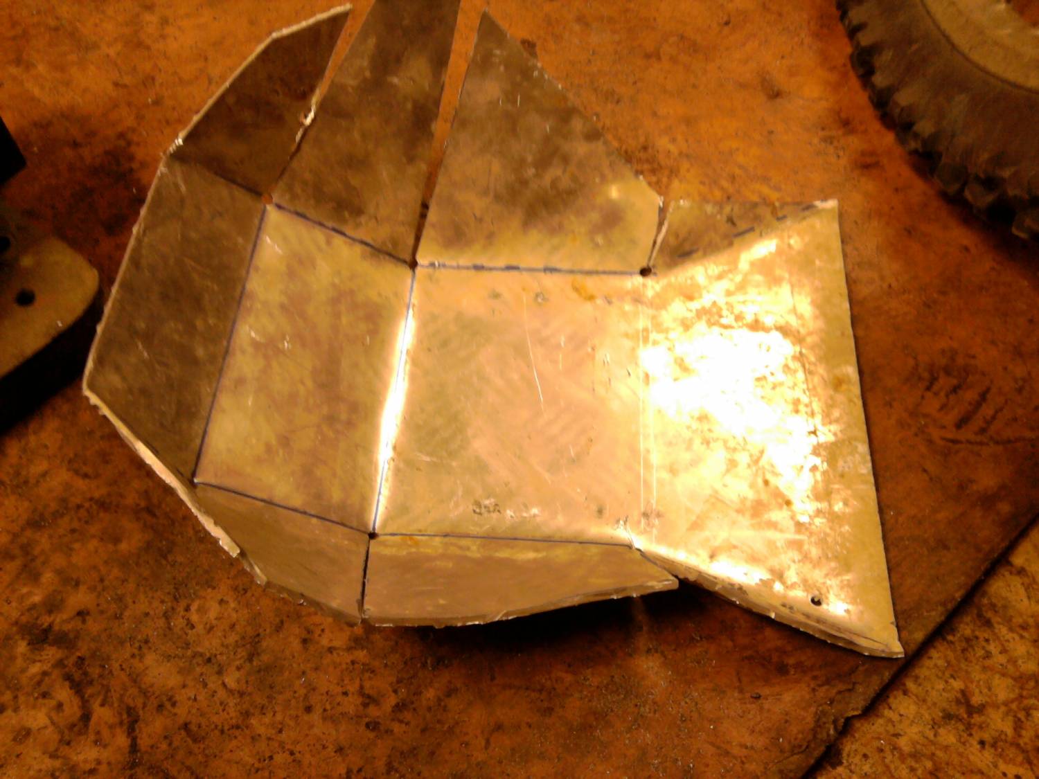

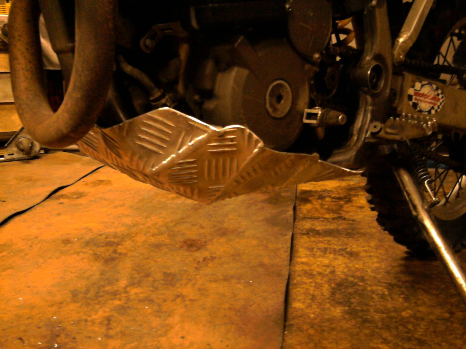

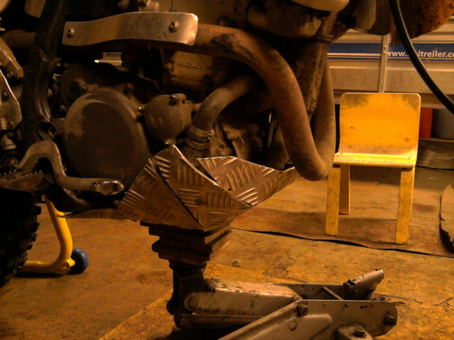

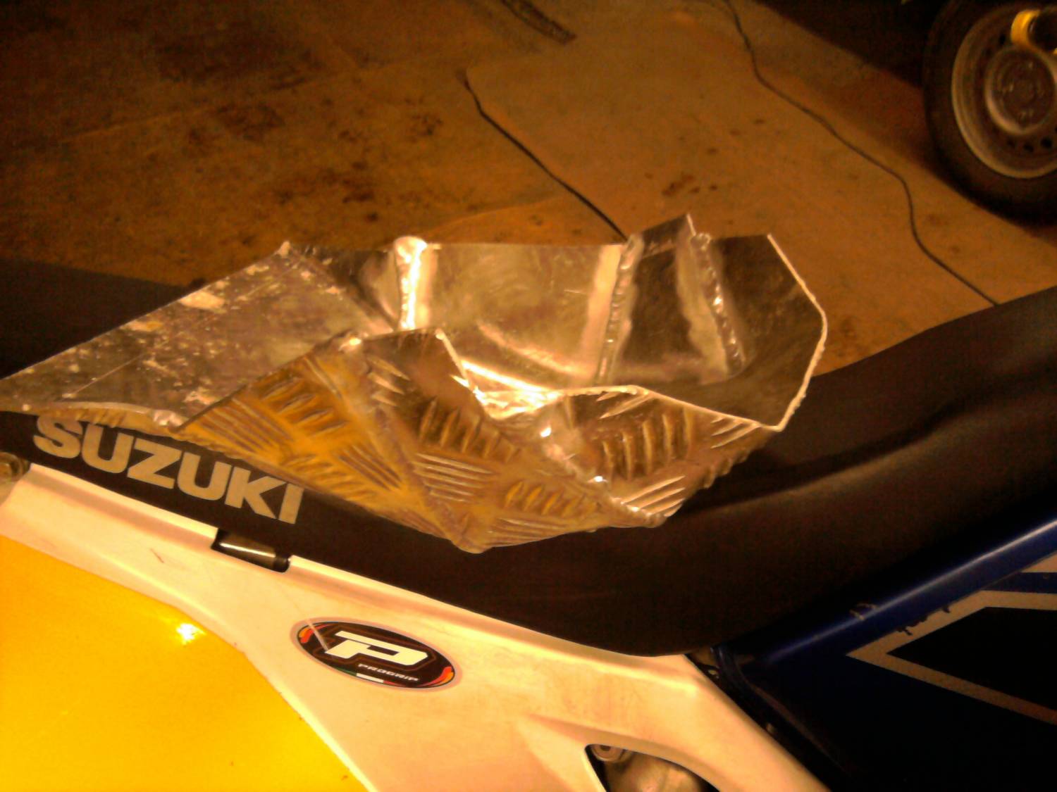

вот, от нечего делать, защитку сварганил..никого не хочу удивить, тут этого добра хватает, НО! за два часа, без пива, вырезал и подогнал.. осталось заварить швы и можно ехать)))) материал такой нашёлся, 3мм толщина.. да и давно хотелось вместо стоковой пластинки, что-то серьёзней, помпу уберечь. места крепления шариком выдавлю и на потай болтики закручу, обточить по вкусу и пару дырочек высверлить для слива масла.

Dimaest, Ну .... Рисовал , гнул , гнул , примерял .... а где сварка и готовое изделие ? shock Чего в итоге получилось то - забор \ табуретка или велосипед wink

Москва не сразу строилась!)).. работаю я, занятой человек, а сегодня солнышко пригрело и плюнул на всё, поехал кататься на дырзе)))).. кстати забора нет в гараже, прицеп там на заднем плане)) и табуретка очень удобная cool

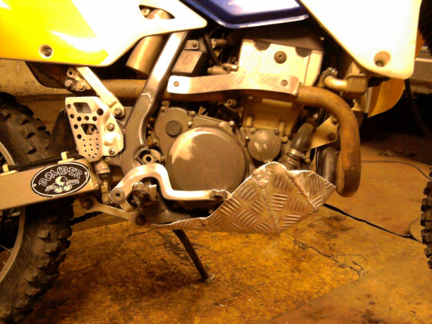

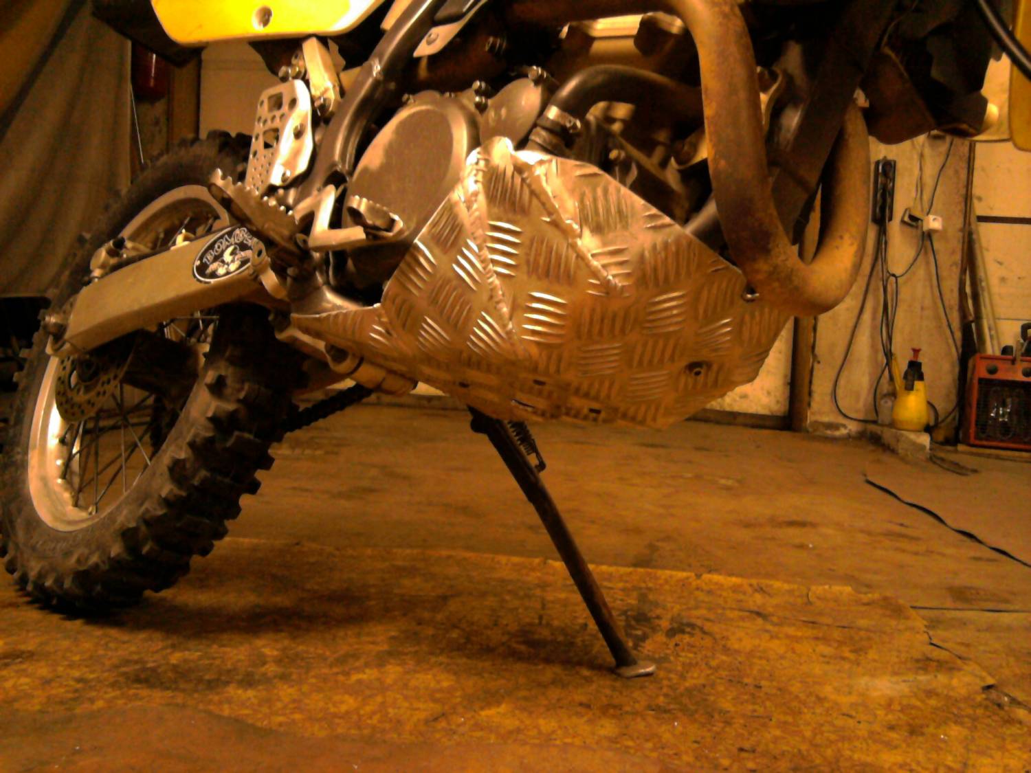

чесслово не знаю как и обозвать сиё чудо! велосипедом назвать сложно, на табуретку похож, но круче намного!!)))
Во, придумал!: БЕШЕНЫЙ СТУЛ tongue tongue tongue а ведь не обманываю, после замены комплекта сцепления контролировать строже приходится!

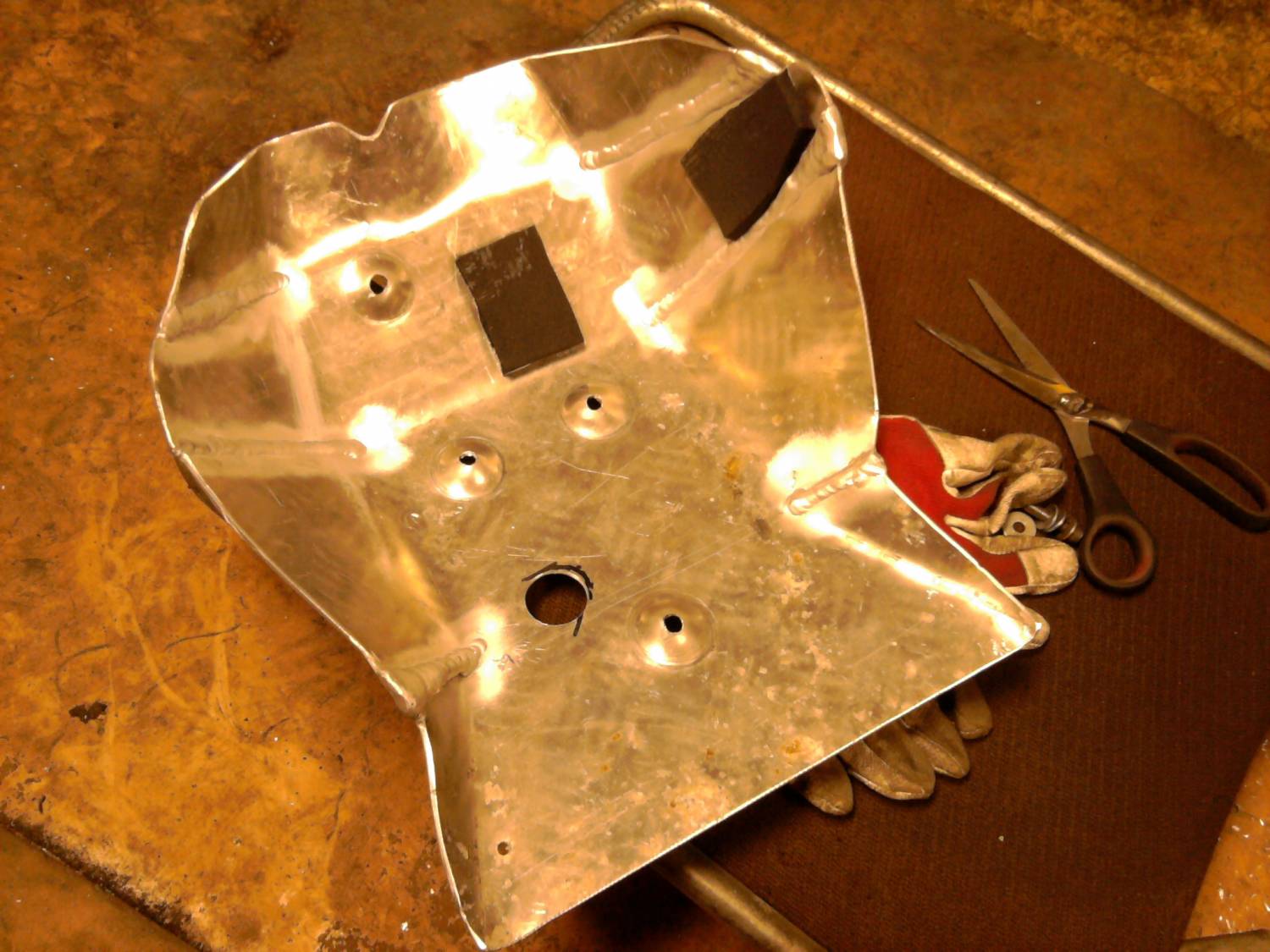

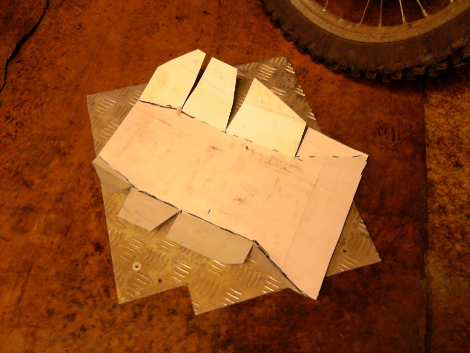

а теперь по-порядку:

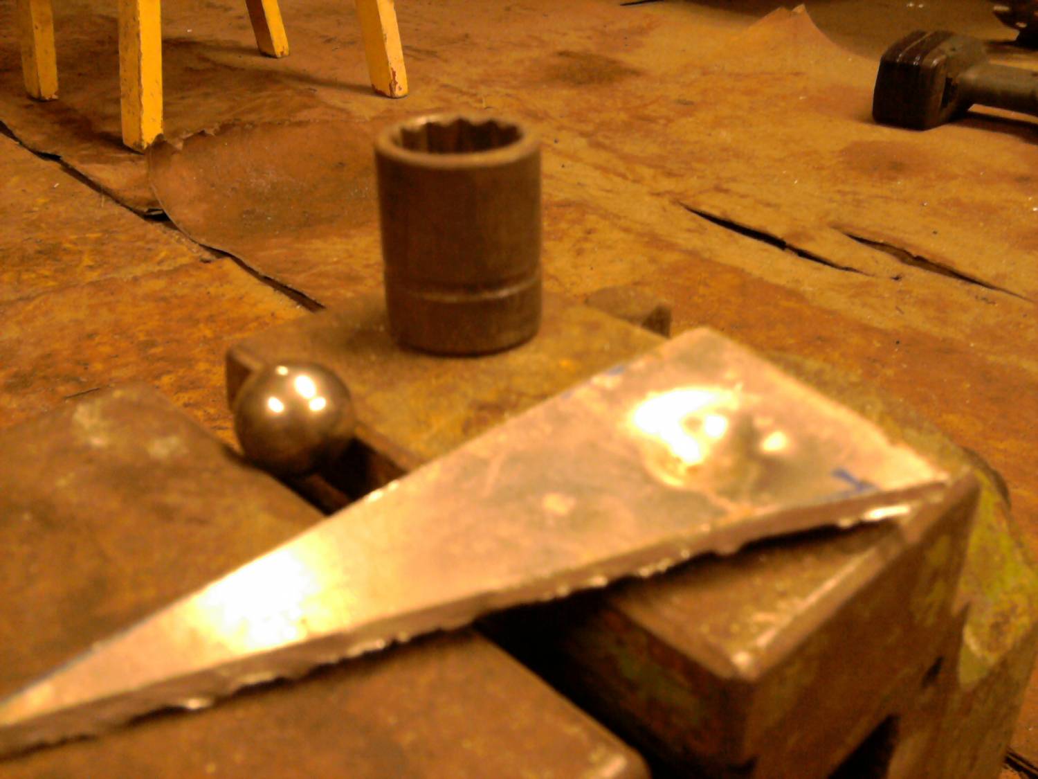

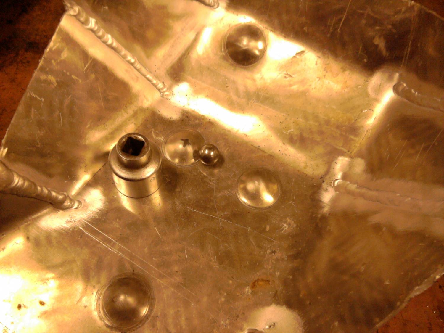

после сварочных работ, в готовой кастрюльке надо сделать выпуклости под болтики, чтоб не торчали и не цеплялись за неровности дороги cool для этого вспомним про шарик от полуоси(шрус) и головка прим на 27 понадобится.. сначала кувалдочкой постучим, а только потом сверлить будем, иначе порвём изделие! затем прикидка и окончательная подгонка, сверлим остальные нужные дырочки (кому сколько надо), приклеил пару резиночек, чтоб не ударить помпочку ...... и болтиками с потай головкой закрутил на место.
Чертёжик рисовать некогда было, куда-то сунул трафарет .. может и не понравится никому cool
Вобщем на картинках понятно будет:

Dimaest, Круто получилось , но внутри лучше . Надо было ставить наоборот - внутренностью наружу tongue
дык пока блястит - всегда красиво))) а после поцарапается и всё, нету гламура! tongue

Dimaest, Рэкомэндую через резиновые проставки лавку прикрутить . Зудеть не будет . ( если конечно имеет место такой факт)
