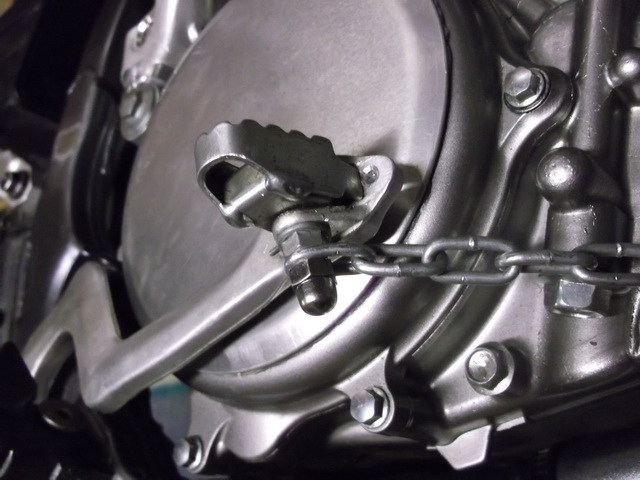

Гааааечку вот вот ещё нашёл блестящую, прикрутил smile biggrin !
Всё, на праздники мот спрятал, а то сегодня жена приедет, она мне по попе надаёт за костомайзинг biggrin !

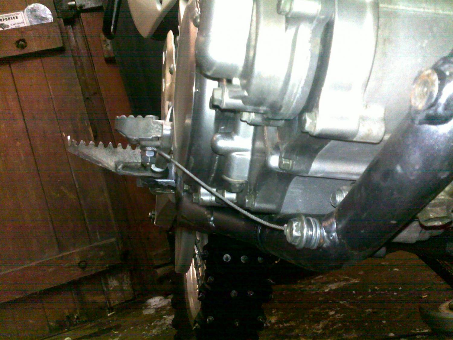

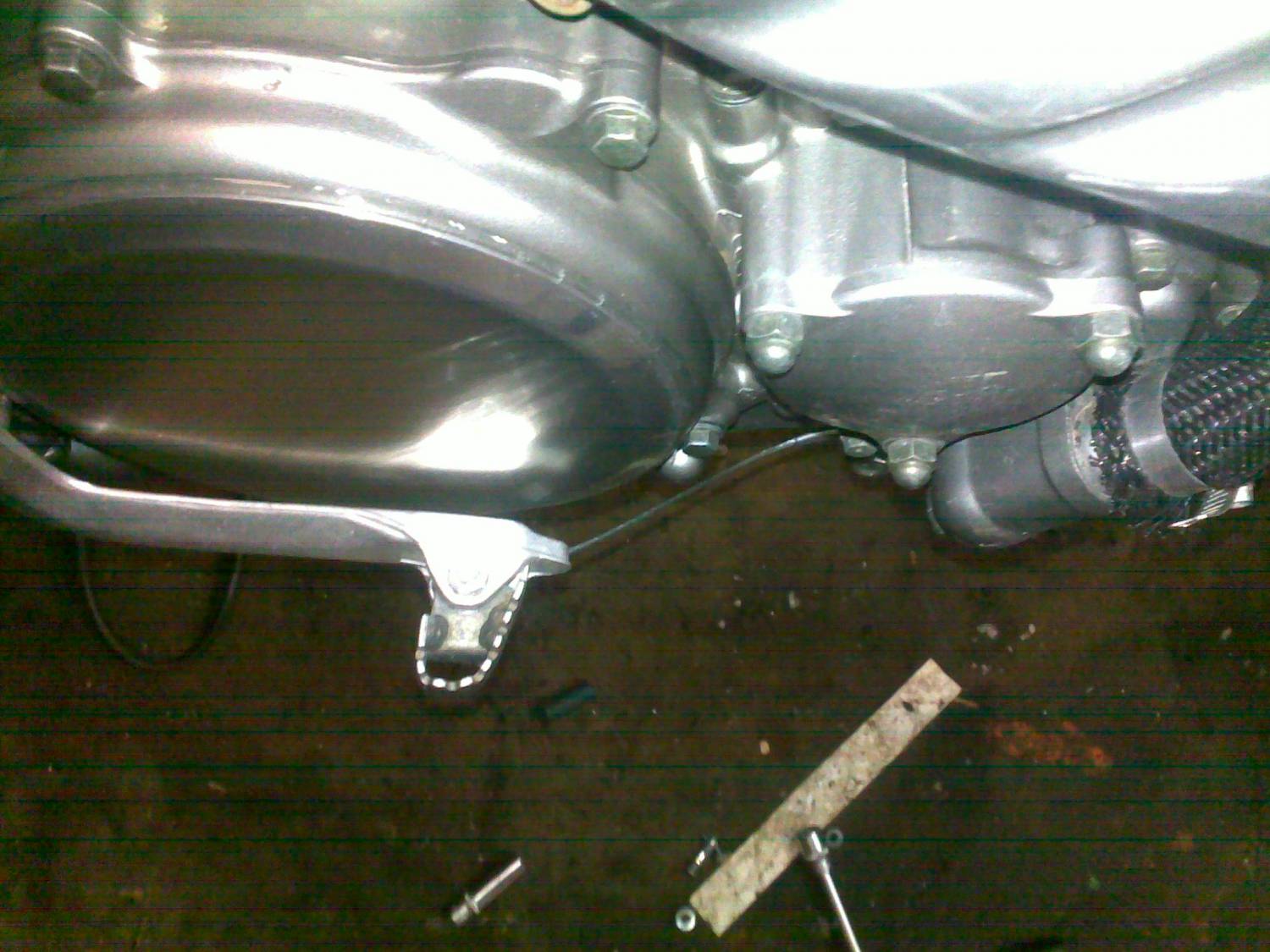

сегодня пошёл в гараж клеить защитные крышку на двиг,на глаза попался тросик и я вспомнил дачника smile Решил тоже попробовать чудо девайс,правда цепь не рассматривал,думаю будет звенеть от вибрации,да и звеньями тоже всякую гадость собирать,делал из тросика
посмотрим как себя покажет по весне,раньше и правда забивалась срань под лапку...

Sibir, Ну и как?! Сделал правильно, натянул. Точки крепления заценил?! Я же говорил, что они там удачными оказались, по отношению к ходу педали. Ну и что, не мешает при нажатии smile ?! А ты говорил! Во, во, и цепь там себя хорошо ведёт. Она в исходном положении лапки натянута, не зво(е)(я)(ю)нит biggrin , причём можно отрегулировать, даже саму цепь, молоточком, но это уже лишнее. При нажатии провисает чуть, дальше опять почти натягивается, вот именно - почти, а не натягивается, так что усилию нажатия на тормоз она не мешает. Ну при прокачке, когда жидкость меняешь, её снимать надо будет. При прокачке ход больше, ебстественно cool . Ну и что? Там гаечка, блестяшая cool , открутил, прокачал, обратно закрутил. Зато эта система не только от травы, но и от выворота лапки будет работать, если длина страховки правильная, но и закреплено надёжно! У меня там на фотке отверстие в лапке под трос видел? Вот не стал я туда цеплять, там не красиво biggrin . Вот туда если трос зацепить, то при правильной его длине, он также будет мешать при прокачке, а чтоб его снять придётся защиту сдёргивать. Тута случайно найдено- рожденый конструктив под конкретный мот, батенька smile !
Ну это я просто по ходу темы детали по подробней прорисовываю и поясняю.
Добавлено (08.03.2012, 09:05)
Quote (Sibir)
Ага! Самый самочищаюйся, не сгниваемый, и неистераемый механизм должен забитья чем то smile ?! К томуж сварной ышо! Да не - с тросиком тож правильно. Но не Кастомайзинг biggrin !
У тебя тоже красиво вышло! Главное - не помешает!
Лапку не перетянул? А тож она складываться должна нормально, у меня там поэтому две гайки, и эта ось может вращатся, как и было со шплинтом.
Кстати, остальные два резьбовых отверстия там на раме закрой болтиками.

Дачник, да,тросик натянул ,но так что б лапке не мешал возвращаться,8марта выезжал катать,всё нормально ни чего не мешает.Так что Спасибо за идею smile
