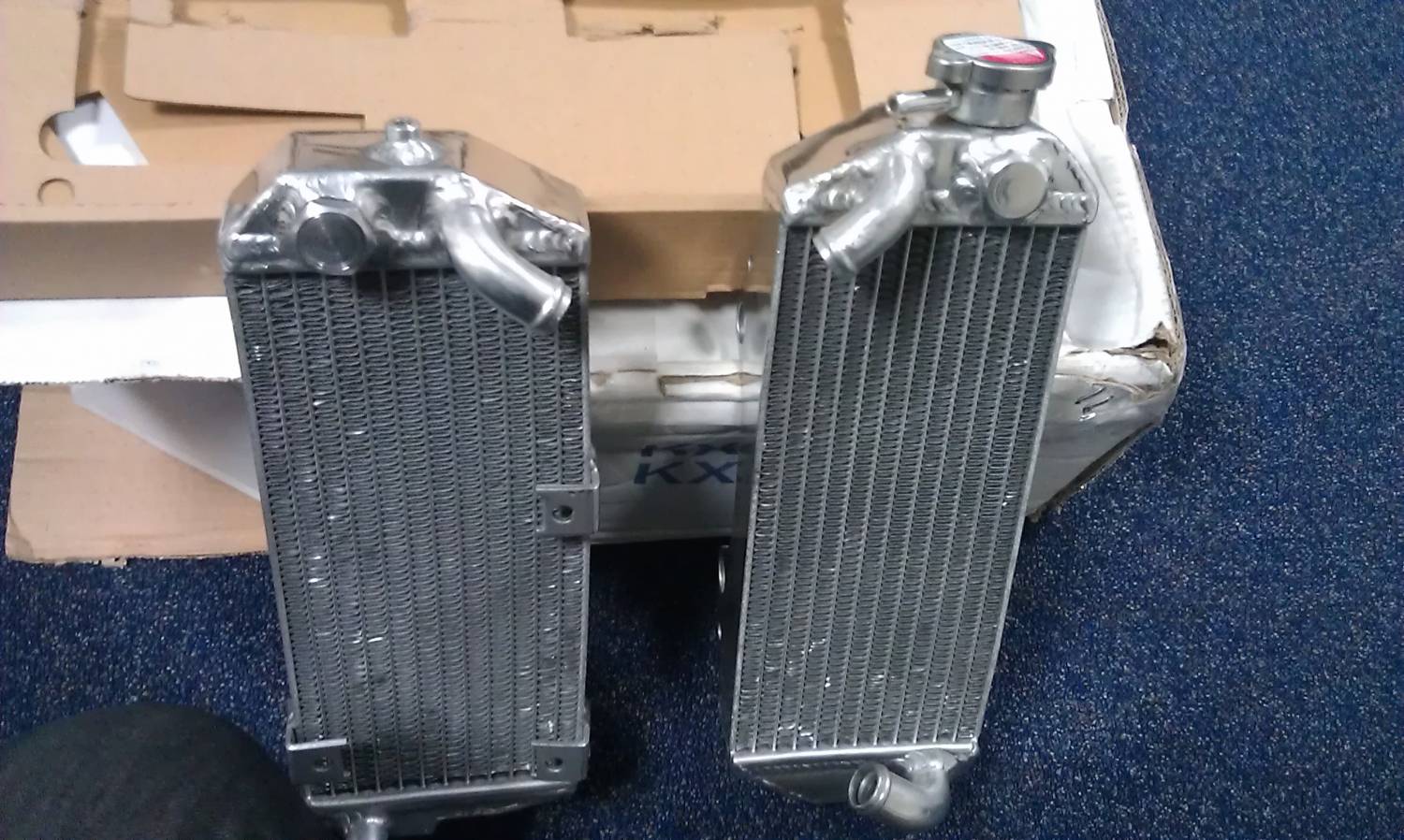

Так как в дтп пострадали мои радиаторы , а покупать оригинал меня жаба душит wacko , я заказал изделия китайских мастеров . За оба радиатора отдал 160 американских рублей.
Привезли мне вчера мне эти чудесные изделия biggrin . На первый взгляд качество изготовления на высоте. Сегодня вечерком приступлю к установке на мотик , там и посмотрим как качественно китайцы копируют япошек.
Да , еще китайцы обещали повышенную ( по сравнению с оригиналом) теплоотдачу , т. е. лучшее охолждение .
Фотка радиаторов
Прикрепления: 0801555.jpg (190.4 Kb)

У меня левый радиатор стоит китайский, mishimoto. на ebay их много. Качество лучше оригинала - стенки толще и по ощущениям намного крепче, но и вес больше раза в полтора.

Yokohomo, Ты только крышку с родного радиатора сними, у китайцев резина - слабое место, быстро рассыхается.
А так-все ок. на вид - добротные

По отверстиям немного не садились, но все поставилось без хирургии. Тот что у меня не течет, падать не падал. Охлаждает реально лучше - правую ногу жарит меньше (у меня только левый ). Взял бы второй, но давит жаба smile
Не понравилась резинка под винтиком, для стравливания воздуха, хотел поставить родную, но где то ее потерял. В итоге поставил из комплекта - проблем нет.

Из радиаторов поставил только правый, встал он конечно не так легко как оригинал ( т.к алюминь у них толстый, с запасом наверное, гайка закладная для крепления бокового пластика не встает на место) , но он не течет и выполняет свои функции на всю свою стоимость biggrin . Левый радиатор не встает , т.к. из-за китайского рвения они сделали нижний бачок радиатора больше чем на оригинале, он проста упирается в выхлоп.
Может конечно из-за того , что у меня стоит выпускной коллектор FMF (он больше по диаметру , чем оригинал), но мне как-то не верится , что китайцы так все рассчитали под оригинальный выхлоп , просто накосячили cry . Есть выход : сделать нужную вмятину под выхлоп при помощи киянки biggrin ( этим я займусь попозже , т.к . самому интересно wacko .
