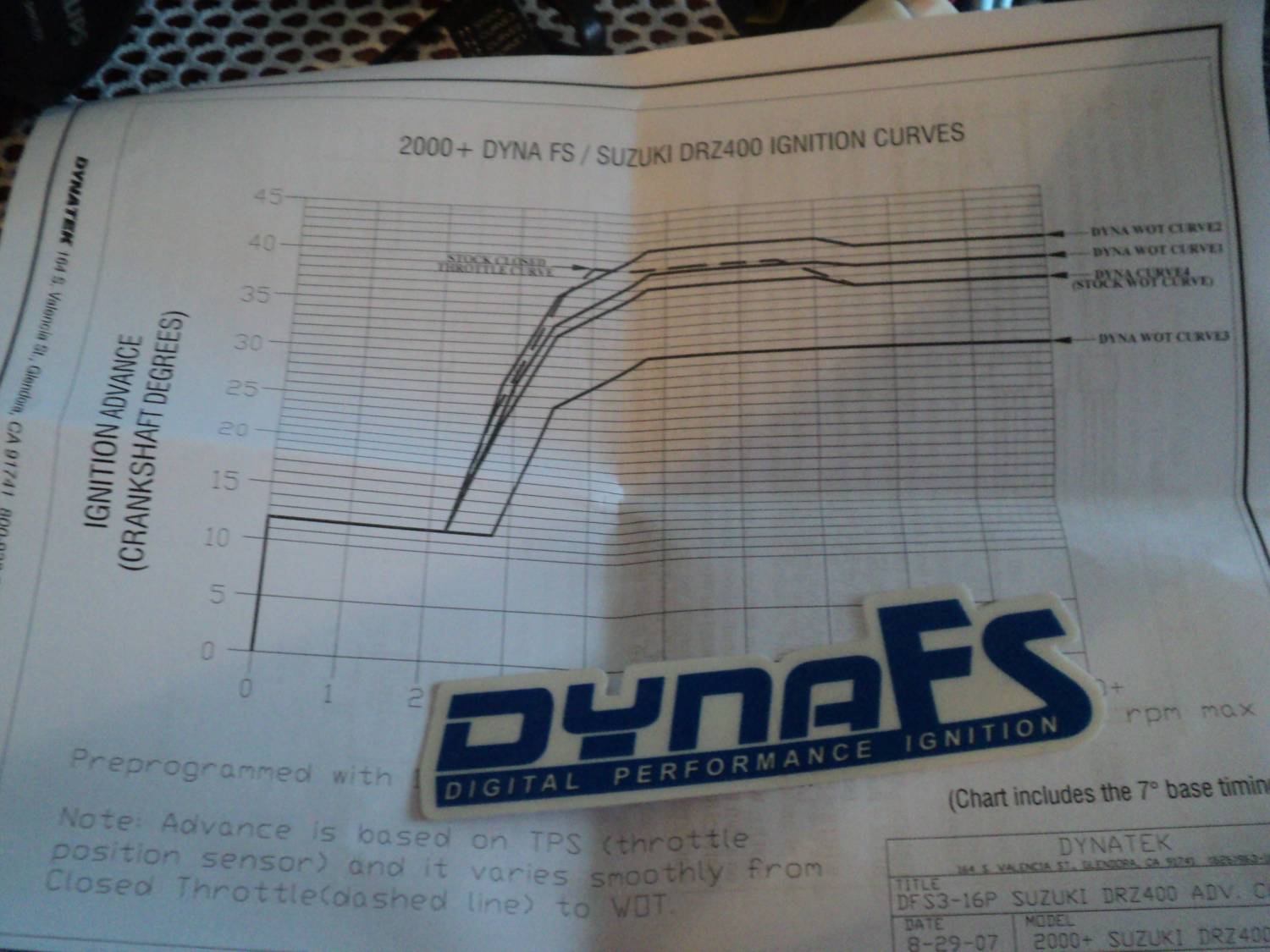

Я пришёл к выводу, пока не попробую сам = никто точно не скажет. Из прокома тишина, а вот Динатек ответил и выслал инфу по DFS 3-16:
Добавлено (07.11.2012, 20:02)
Судя по графику высланного мануала, пик идёт с 3 до 7, Этот цди не прграмируемый, есть возможность взять програмируемый ценник на 4 рубля больше, остаётся вопрос кто у нас умный и зажигание под моё железо нарисует smile

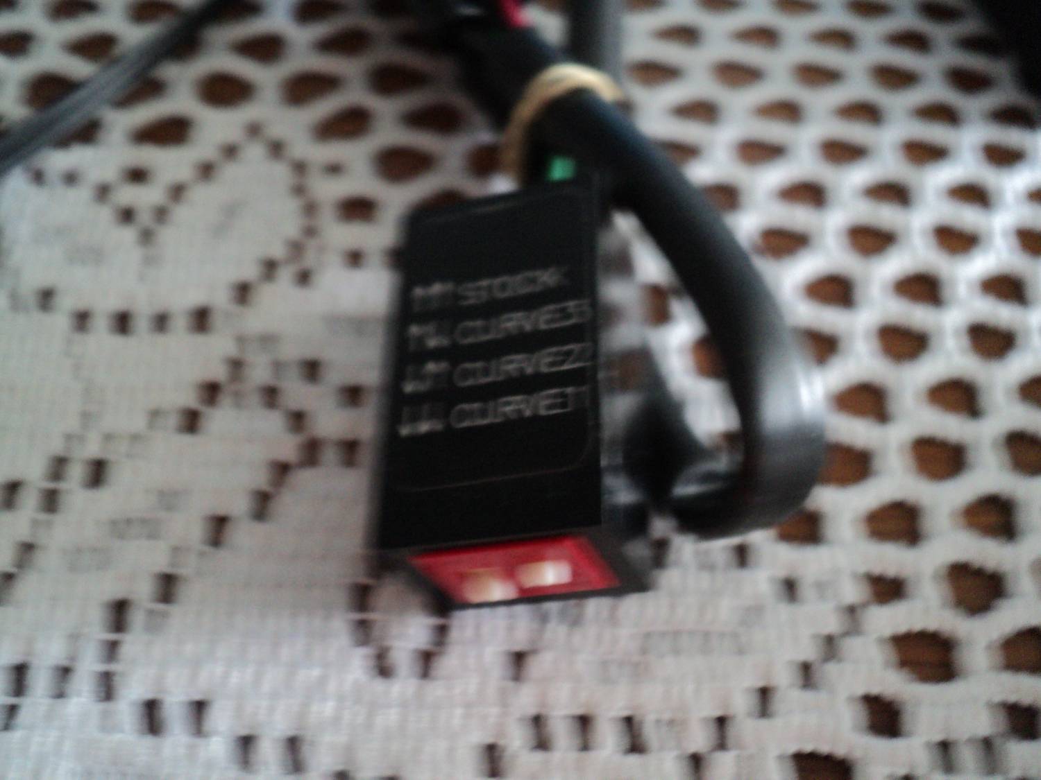

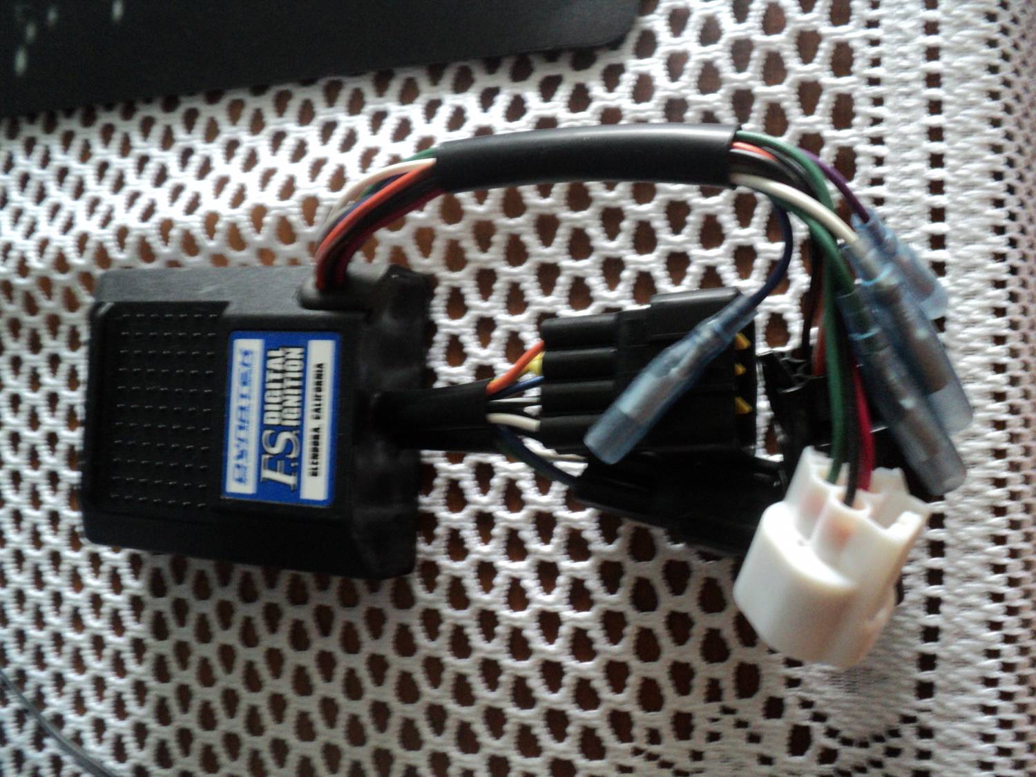

Прибыло сиё чудо в неказистой коробке(не суть как важно).
Прикрепления: 1539415.jpg(133Kb) · 0794576.jpg(205Kb) · 2156544.jpg(121Kb) · 3531912.jpg(144Kb) · 8902626.jpg(65Kb) · 9126981.jpg(93Kb) · 0346404.jpg(93Kb) · 6171756.jpg(92Kb) · 2537984.jpg(92Kb) · 9098425.jpg(77Kb)

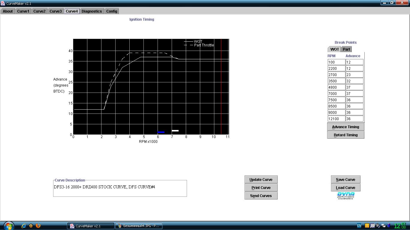

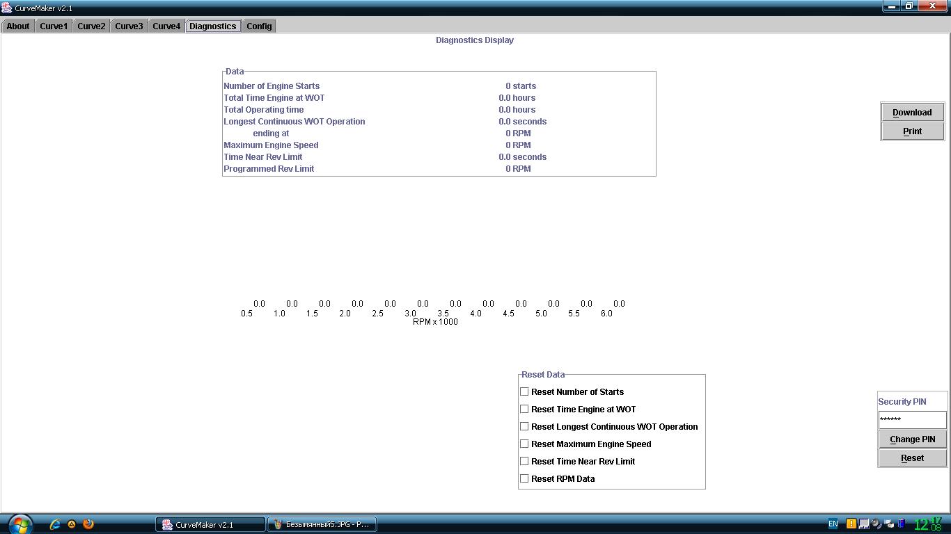

divdivex Дата: Чт, 19.09.2013, 09:55 | Сообщение # 29
Мотоцикл: Suzuki DRZ-400S JDM
Сообщений: 442
Репутация: -9 ±
Добавлено (19.09.2013, 09:55)

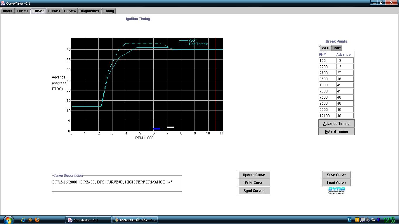

Подитожу про динатековские программируемые зажигания:
1) DFS3-16P для Ешки (Я его купил, так как в описании было написано подходит на эСку)
2) DFS3-17P для эСки и эСэМки
Для того чтоб воткнуть зажигание от Ешки на эСку надо обрезать с разъёма ЦДИ мотоцикла зелёный провод на большой фишке(8ой контакт), отключение подножку ситуацию не спасает, так что только обрезать провод.
Пока ещё не катался, То что не выезжая из гаража: обороты стали ровнее/выше, ускорился отклик на газ.
Выложу ещё раз схему распиновки предоставленную SHE.
Прикрепления: 8787886.jpg(108Kb) · _CDI.xls(35Kb)
