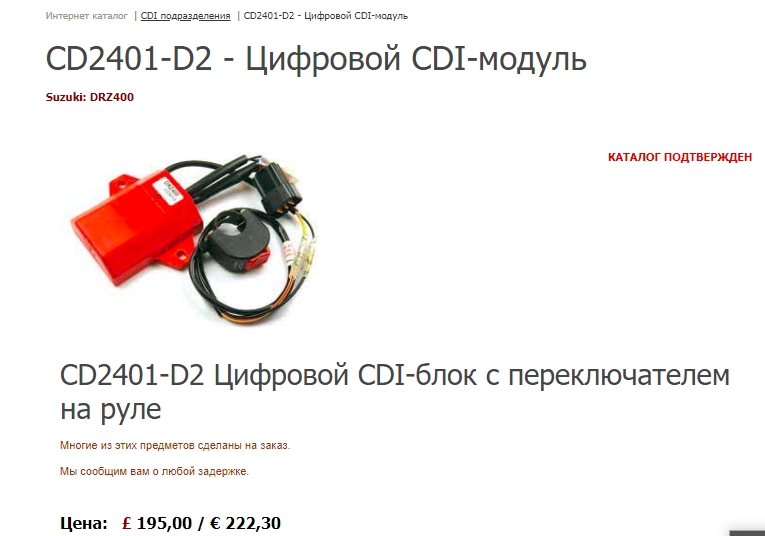

Докупаешь адаптер с кабелем и шьешь В комплекте с адаптером диск с ПО, также на сайте Динатека программа для прошивки(с большим количеством карт) в свободном доступе.
УОЗ можно увеличивать/уменьшать двумя кнопками в программе или вручную *прикручивать* к оборотам. Есть возможность считывать логи работы и калибровать ДПДЗ, двигать отсечка и т.д.. На предыдущей странице все картинки.
По сравнение со стоковым ЦДИ - земля и небо. Даже на стоковых 4х картах мотоцикл поехал совсем по другому, я честно говоря сам не рассчитывал - что так координально изменится поведение мотоцикла.
Устанавливал ЦДИ ещё когда у меня стояла БСРка - на ней очень тонко чувствуется УОЗ. К примеру третья карта с пониженным УОЗ - для е*еней(тоесть очень чёткая связь между ручкой и колесом, срыв лучше чувствуется). На ФЦР с орингом я уже не чувствую эту тонкую грань перед срывом, да и какой там контроль пробуксовки с е*ашущей форсункой ускорителя
Вторая карта, МОТ каким то злым и нервным становится. Думаю двумя словами: зло и нервы - можно описать эту карту

очень интересно. думаю учитавая мои пределки по механической части мне такое зажигание просто необходимо.не подскажите где вы этот девайс заказывали и чем следует сразу обзавестись для правильной работы с этим прибором.есть ли у вас готовые решения по зажиганию или тех которые в программе достаточно.?
Покупал на ебэй у atvunlimited. Первое зажигание он отправил от квадрика Пришлось отправлять ему обратно, со следующим зажиганием загладили вину адаптером для прошивки положив его в коробку.
В принципе достаточно, если не хватит - рисуется все очень легко. В моём случае, первая и третья карты не актуальны уже, надо другие рисовать. Subaru think feel drive!!!
